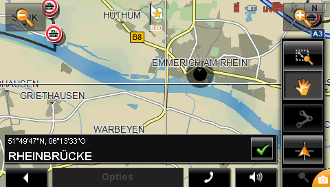

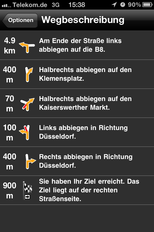

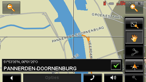

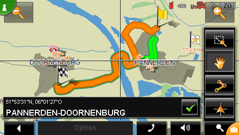

  • Hier meine erklärung:
    Die Fahre ( im menu angezets ) wurde nicht angezeicht mit eine pictgramm.
    Aber doch mit eine anzeige im schrift "Pannerden-Doornenburg".
    Wenn dar eine brucke ware dan wurde das mit "....Brucke"angezeicht.
    Muste ja schreiben dass diese stellen mir bekant sein.
    Wenn ich das im menu "Fahre" ausschaltet dan werde eine andere weg gezeicht.
    Aber wenn ich im Hoek van Holland die Fahre nach Harwich neme werde da wohl angezeicht mit eine picto !

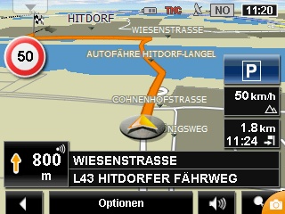

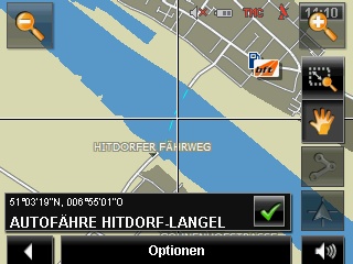

    Auch heute morgen Samstag, steht im Artikel des Kölner Stadtanzeiger nichts davon, dass der Fahrer wegen Navianweisung in den Rhein gefahren ist. Hinzu kommt, dass lt. Artikel andere an der Fährerampe Wartende noch versuchten den Fahrer anzuhalten. Es wird auch noch über eine körperliche Schwäche oder einen Defekt am Fahrzeug spekuliert. Und da sind die Ergebnisse noch abzuwarten. Und solange dies nicht fest steht, sollte man auch Spekulationen zu Navifehlern, so denn es welche sind, nicht so reißerisch in die Welt posaunen.

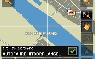

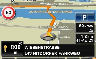

    Allerdings, ich habe mal gerade auf meinen 70pre mir die Stelle ausgezoomt. Das dort keine Brücke über den Rhein geht, kann man auf der Karte erkennen. Es gibt eine gestrichelte (Fähr)Linie und der Hinweis Hitdorfer Fährweg, aber und hier kommt das Problem, nur wenn man in der Kartenasicht drauf schaut. Wird eine Route geplant oder angezeigt, welche dann die Fähre benutzt, kommt zumindest in der Simulation kein Hinweis wie z. B. "In 300 m. Stop und Fähre benutzen". Der orange Leitbalken geht über den Rhein und die gestrichelte Fährlinie ist überdeckt.
    Andererseits, der Fluss ist ja nun doch auf dem Navi zu erkennen und die Art der doch engen Straßenzuführung sollte einem auch im Dunkel der Nacht klar machen, dass hier nie ein Brücke über so einen großen Fluss führen kann.

  • Bisher steht nicht fest, ob überhaupt ein Navi bei diesem Unfall benutzt wurde. Lediglich RTL schlachtet den Unfall in diese Richtung aus. Über das Niveau des Startbeitrages möge daher jeder selbst urteilen. Ein Mod sollte das Thema nach Offtopic verschieben. Die Autofähre ist bei Navteq (Nokia) sehr wohl als solche gekennzeichnet. Was eine Navigationssoftware daraus macht, ist ein anderes Thema. Optisch wird sie übrigens auch bei Navigon angezeigt
  • Tja, das ist mal ein Beispiel "meines" oft geschilderten Navigon-Problem (haben andere NavTeq-benutzende Navis aber auch) - allerdings mit tragischen und selbstverschuldeten Folgen.
    Fähren diesr Art werden als Straße behandelt, ohne Ansage oder sonstigen Hinweisen (in Norwegen fast 100 Mal erlebt). Hätte nie gedacht, dass mein "Luxusproblem" mal so tragisch enden könnte.
