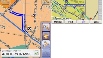

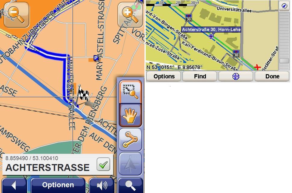

    bab,
    da zeigt sich das ganze Problem von MapShare.
    Die Benutzer gehören überwiegend nicht zur OpenSource-Gemeinde.
    Wenn TomTom über MapShare wirklich zuverlässige Karten erreichen will, dann müssen die wohl das Navi zu OpenSource erklären.

    Original von hope68
    Bitte - und was beweist das jetzt? Ist TomTom jetzt gut?
    nein, im Gegenteil das beweist, dass TomTom nicht zum Ziel führt, sondern genau an die falsche Seite einer Fußgängerzone. Auch MapShare und IQ-Routes hat da bisher nicht weitergeholfen.
    Original von hope68
    Bei googlemaps ist die Strasse auf der sich die Nummer 30 befindet auch ausgegraut, also nicht für den Verkehr freigegeben.
    Achterstraße 30 liegt innerhalb einer Fußgängerzone, die Zufahrt zum Grundstück ist aber frei, allerdings nicht von der Seite an die man von TomTom geführt wird.
    Die Adresse gibt es seit mehr als 30 Jahren und die Verkehrsführung ist auch schon gut 10 Jahre alt.
    Schreibt bitte nicht, das ist ein Kartenfehler, denn für die Wahl des Kartenlieferanten ist der Navi-Hersteller verantwortlich.
    Viele Grüße
    rowdy
    P.S. An den Screenshot's könnt Ihr sehen wie man auf das Grundstück kommt.
