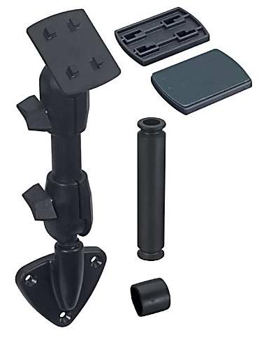

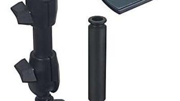

    Hallo zusammen,
    hat schon jemand den Brodit-Halter für den 8110 ?(
    Zur Zeit habe ich in meinem A2 den fahrzeugspezifischen Handyhalter von Brodit
    rechts neben dem Radio und darauf den
    Stabilo-Halterung für Schraubmontage mit Rasterplatte (siehe unten).
    Läst sich der passive Brodit-Halter für den 8110 auf der Rastenplatte befestigen?
    Viele Grüße
    rowdy

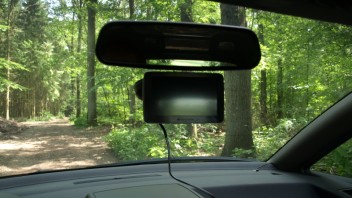

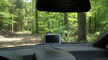

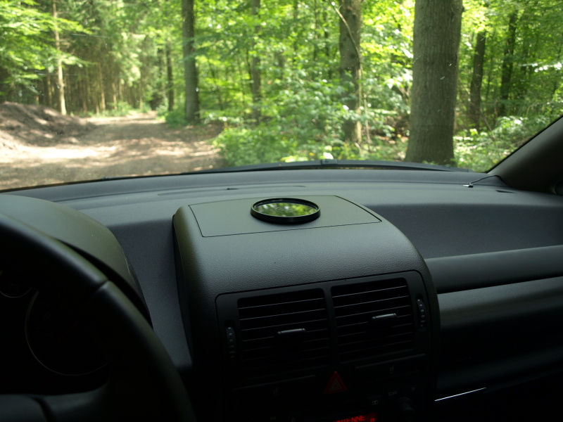

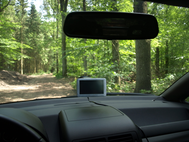

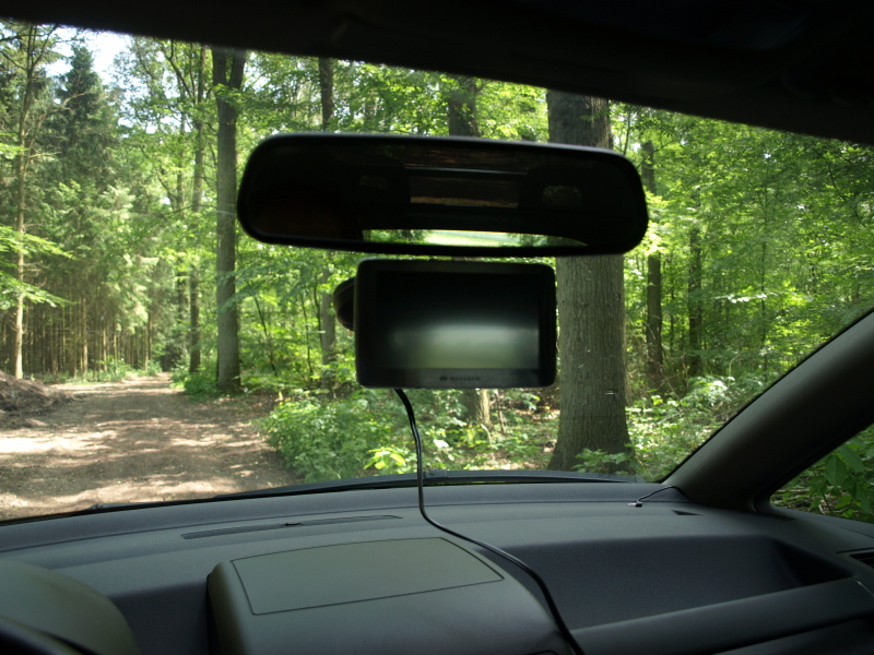

    Hallo zusammen,
    nach einer Woche hier mein Bericht über das 8110.
    Das Teil ist Edel, aber Navigon hat Design vor Funktion gesetzt.
    1.) Montage
    Wegen fehlender Kompatibilität zu etablierten Haltersystem ist nur die Befestigung mittels Saugnapf an der Windschutzscheibe möglich.
    Montage im Audi A2: Nur bei Montage unmittelbar unter dem Rückspiegel kann das Navi ohne Verenkungen bedient werden.
    Montage im Audi A4: An unteren Rand der Windschutzscheibe. Der Halter sollte 5 cm länger sein.
    Bei Sonnenschein spiegeln sich der Halter und der Rand des Navis in der Windschutzscheibe.
    Der Rand es Navis blendet bei direkter Sonnenbestrahlung.

    Hallo zusammen,
    Heute mittag ist mein 8110 gekommen, am Mittwoch bestellt, heute geliefert.
    Es scheint alles in Ordnung zu sein.
    Auf der Terasse ausgepackt und eingeschaltet,
    - ganz schnell war der erste Fix da,
    - die Route von der Wohnung zum Büro ist bei "optimaler Route" völlig richtig.

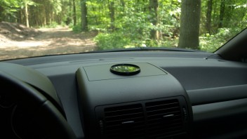

    Aber wo bringe ich das Navi an ?( ?(
    So wie ich mir das vorgestellt habe
    - Fahrzeugspezifischer Handyhalter von Brodit (wird schon für MN|6 benutzt)
    - Die zur Lieferung gehörende Platikscheibe auf den Brodithalter kleben
    - Darauf per Saugnapft den Halter befestigen
    geht nicht, dafür kann der Halter nicht weit genug verdreht werden.
    Ich habe drei Möglichkeiten:
    - Normal an der Scheibe, dann kann ich das Navi nur mit ausgestrecktem Arm bedienen.
    - Oben an Scheibe unmittelbar unter dem Rückspiegel, dann kann ich das Navi normal bedienen, aber ich kommen schlecht an den An/Aus-Achalter und der (das?) Kabel stört.
    - Die Platikscheibe auf die Kosole kleben, da würde das Navi an der richtigen Position sein.
    (siehe Fotos)
    Noch sträube ich mich, die Plastikscheibe einzukleben.
    Seht euch mal die Fotos an und sagt was Ihr von den Positionen haltet.
    Viele Grüße
    rowdy
