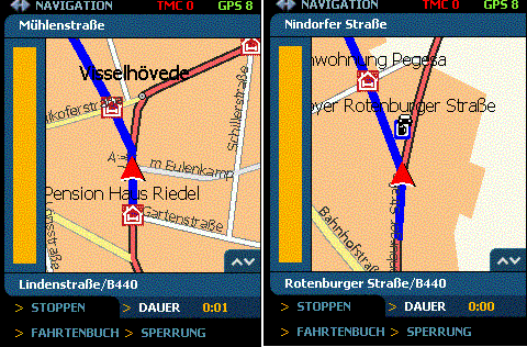

leider ist der TMC-Empfang zeitlich sehr beschränkt.
Nach einem Austauch der GPS/TMC-Maus durch Navigon wird nur in 2/3 der Zeit TMC empfangen.
Das ist schon eine erhebliche Verbesserung.
Der Y-Antennenadapter bringt keine Verbesserung, sondern dämpft das Antennensignal so sehr,
dass der Radioempfang wesentlich schlechter wird. ![]()
