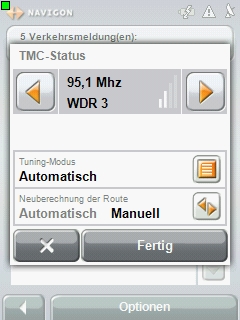

    Einstellungen (auf beiden Geräten gleich):
    TMC-Neuberechnung: manuell
    Routing: TMC berücksichtigen JA
    Routentyp: OPTIMAL
    Außerdem möcte ich nochmal anmerken, daß die TMC-Senderbehandlung echt pissig auf zeitweise schlechten Empfang reagiert und für meinen Geschmack VIEL zu früh mit der Neusuche beginnt (die dann oft SEHR lange dauert und gelegentlich erst nach mehreren Minuten oder auch gar nicht zum Erfolg führt). Mit dem Y-Adapter hat sich das verbessert, aber weg ist das Problem definitiv nicht!!!

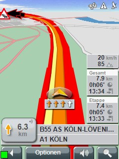

    Gestern war ich wieder auf dem Heimweg und kam von der A3 aus Norden, wo tatsächlich jedes Kreuz und Dreieck angesagt wird, und fuhr auf die A1 Richtung Euskirchen. Es waren 3 km Stau zwischen Köln-Nord und Lövenich gemeldet. Letztlich war es nur zähfließend, aber egal. Ich hab also wieder mal die Umleitung genommen und siehe da, Susi wollte von der A1 am Kreuz Nord auf die A57 Richtung Innenstadt um dann auf den Mili zu fahren.
    Lernt sie nun oder hängt es tatsächlich von der Staulänge ab ob sie nun umleitet oder nicht.
  • Das größte Problem ist nach meiner Meinung, die Staumeldungen vom WDR. Bin gestern auch die Strecke gefahren und habe eigentlich auch immer die kompletten Staumeldungen eingeschaltet (FM 720 Khz). Manchmal sind die Meldungen im TMC schneller als die Durchsagen, oft ist aber keine Meldung im Radio, dafür aber im TMC. Gerade gestern wurde die Staulänge erst im Bereich Bocklemünd geändert, nachdem im Radio schon 15 min. lang 12KM angesagt wurden und Susi immer noch nicht bescheid wußte. Wenn dann aber die Meldung bei Susi erscheint hat Sie sofort gerechnet und mich von der Bahn geschickt.
    mfG Michael

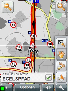

  • Was mir gegenüber dem N100 mit 6.1 fehlt, ist die rote Hinterlegung der Stauabschnitte. Die Richtungspfeile sind zwar da, aber das reicht mir nicht.
    ToMey

    Original von guidom
    Die rote Hinterlegung ist aber auch in der PDA-Version da.
    Benutzt du einen Skin?
    Aha. Nö. Habe bislang ausschließlich den Richtungspfeil durch "mein" Auto ausgetauscht... oder zählt das schon als Skin?
    Genau diese Unterlegung kenne ich vom N100 und habe derzeit nur die "Staurichtungspfeile". Werde nachher nochmal das Backup einsetzen und schauen, ob der N500 dann ne Unterlegung macht.
    Danke und Grüße
