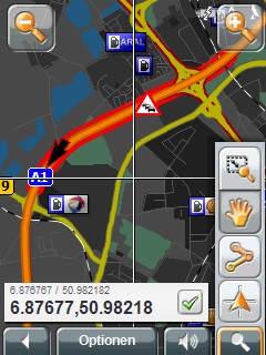

  • Also, ich habe das Problem auch mit der A1 (Kölner Ring) Wenn zwischen Köln Nord und Lövenich mal wieder ein Stau ist und ich umfahren wähle, rechnet er schön um, leitet dann aber trotzdem in den Stau. Eine Umfahrung über den nahezu parallel verlaufenden Militäring erfolgt nicht.
    Das gleiche Problem hatte ich auch schon beim 5.2. Ob es vorher schon bestand kann ich nicht sagen, da ich erst seit dem 5er einen TMC-Empfänger habe.
    Anliegend noch ein Bild (Umfahren, war gewählt)
  • ...weils gerade so gut zu dem Bild passt:
    Was zeigt der dicke schwarze Pfeil eigentlich an???
    "Fahrtrichtung" des Staus?? Ende?? Anfang??
    Viel Spass
    Thomass
  • Lediglich die Richtung des Staus. Die Länge erkennt man auf dem Bild nicht. Die angebliche Sperrung ist rot markiert.
  • und was soll das grässliche weisse kreuz ? sieht aus wie ein koordinatenkreuz.
  • Es ist ein Koordinatenkreuz! Die Koordinaten sind unten im Fenster ersichtlich. Dient normalerweise dazu, die Position aus der Karte zu übernehmen.
