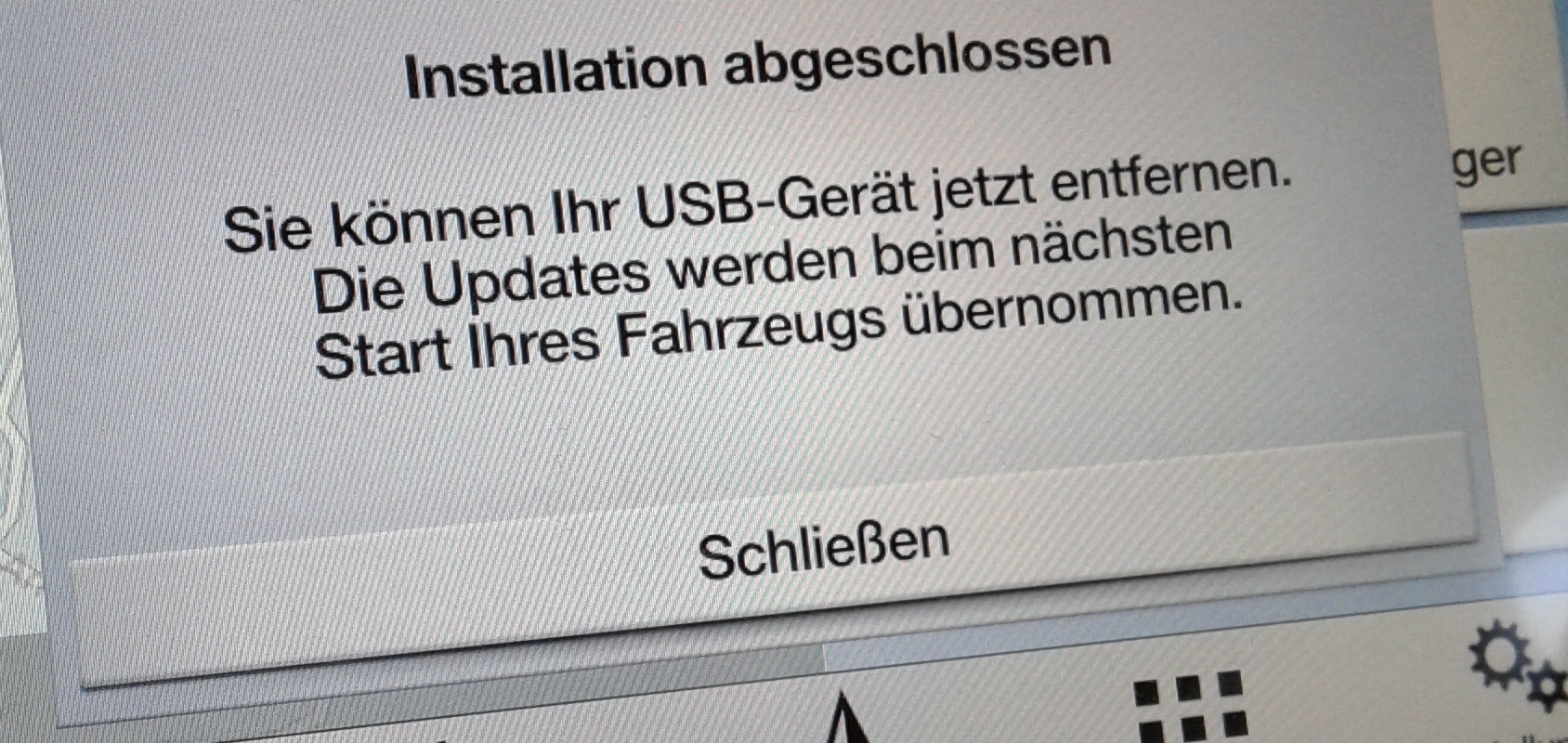

  • für die navis von ford gibt es ein update auch bezüglich der karten. das kann man für sync3 kostenlos runterladen, vorher muß die software aktualisiert werden.

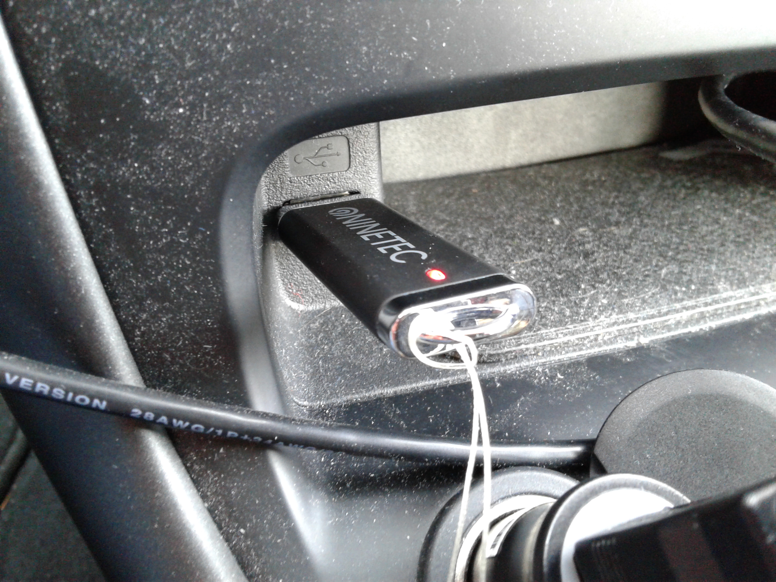

    das kartenupdate ist knapp 25gig schwer und wird per usb-stick (minimal 32gig) auf exfat formatiert eingespielt werden. dabei sollte der motor laufen. zwischendrin und am ende muß man folgende prozedur durchführen:
    motor aus
    aussteigen und tür zu
    auto abschließen
    zwei minuten warten
    auto aufschließen
    motor starten
    danach kann man die erstellte logdatei auf dem fordserver speichern und so neue updates bekommen.
    viel glück.

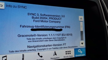

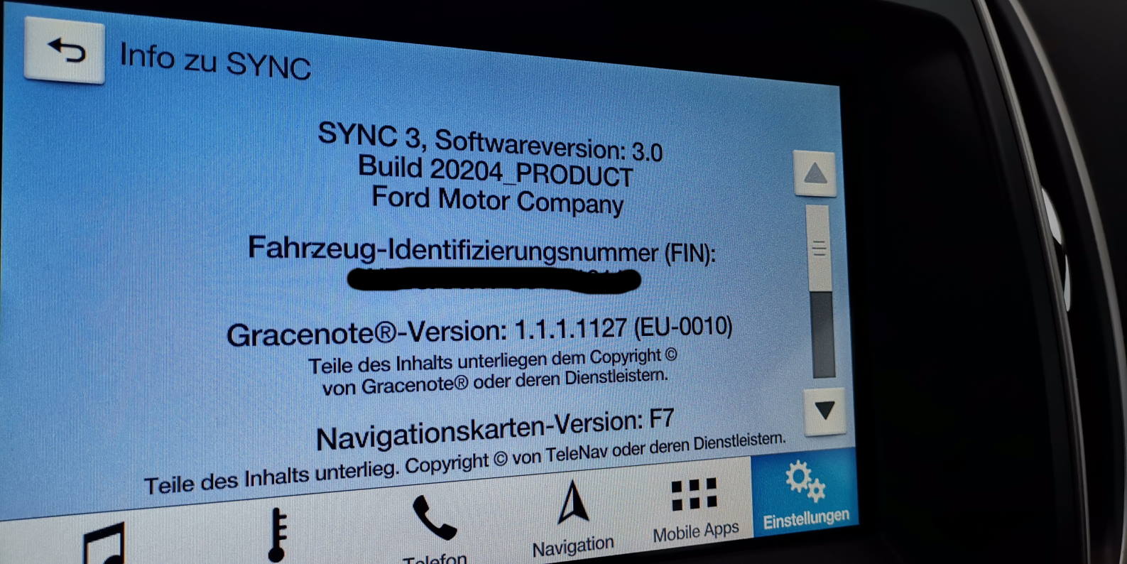

    Das System erstellt mit jedem Download in der Software eine Kennung auf dem Stick, die zum Update berechtigt und das es sich um Software vom Ford Server handelt. Zum Download muss auch zunächst am PC die VIN (Fahrgestellnr.) des Autos eingegeben werden und der Server bestätigt, dass neue Software für dieses Auto vorhanden ist. Ohne diese Abfrage gibt es keinen Download. Am Ende des Updates im Auto wird eine neue Kennung auf dem Stick mit der VIN des Autos erstellt, welche wiederum auf dem Server von Ford, wo man die Karten bekommt zurückgemeldet werden muss, heißt am PC wird der Stick nochmals auf diese Kennung ausgelesen.
    Hat man dies nicht gemacht, kann man keine weiteren bzw. neuen, zukünftigen Updates über den Server bekommen und muss in die Werkstatt.

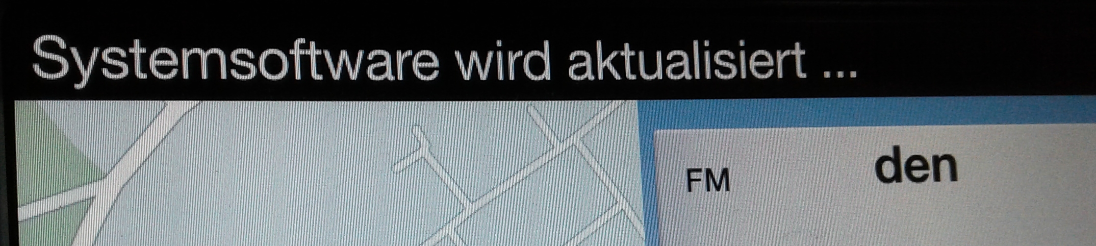

    Die Installation kann im Auto bis zu einer Stunde dauern und dazu muss der Motor laufen. Auch wenn das eine relativ geringe „Kostenbeteiligung“ für die Karten ist, schließlich ist Ford m. W, der erste Hersteller der Kartenupdates ohne Auflagen, wie Zeitlimit 3 Jahre oder Extrakosten anbietet, bei MB z.B. fast 200,- €, umweltfreundlich ist das nicht.
    Geht das Update im Auto schief, kann passieren und hatte ich jetzt bei meinem Kuga, muss der Download vom Server auf dem Stick wiederholt werden und das Ganze noch mal gemacht werden.
    Auch ist die Prozedur, wie schon tw. von rohoel beschrieben, ziemlich umständlich. Auf dem Server gibt dazu auch eine 5 seitige, großräumig gedruckte Anleitung, welche man am Besten ins Auto mitnimmt. Übersetzungsmacken gibt es auch, weil sie sich wohl auf USA Version bezieht. Die Textmeldungen, die das Radio während der Installtion ausgibt sind nicht ganz übereinstimmend.
    Vermissen tut man auch bei der langen Zeit die Anzeige eines Fortschrittsbalken oder Prozentstatus bei der Installation und gefühlt glaubt man irgenwann, das ist wohl schief gegangen. Die Stunde wird einem ganz schön lang.

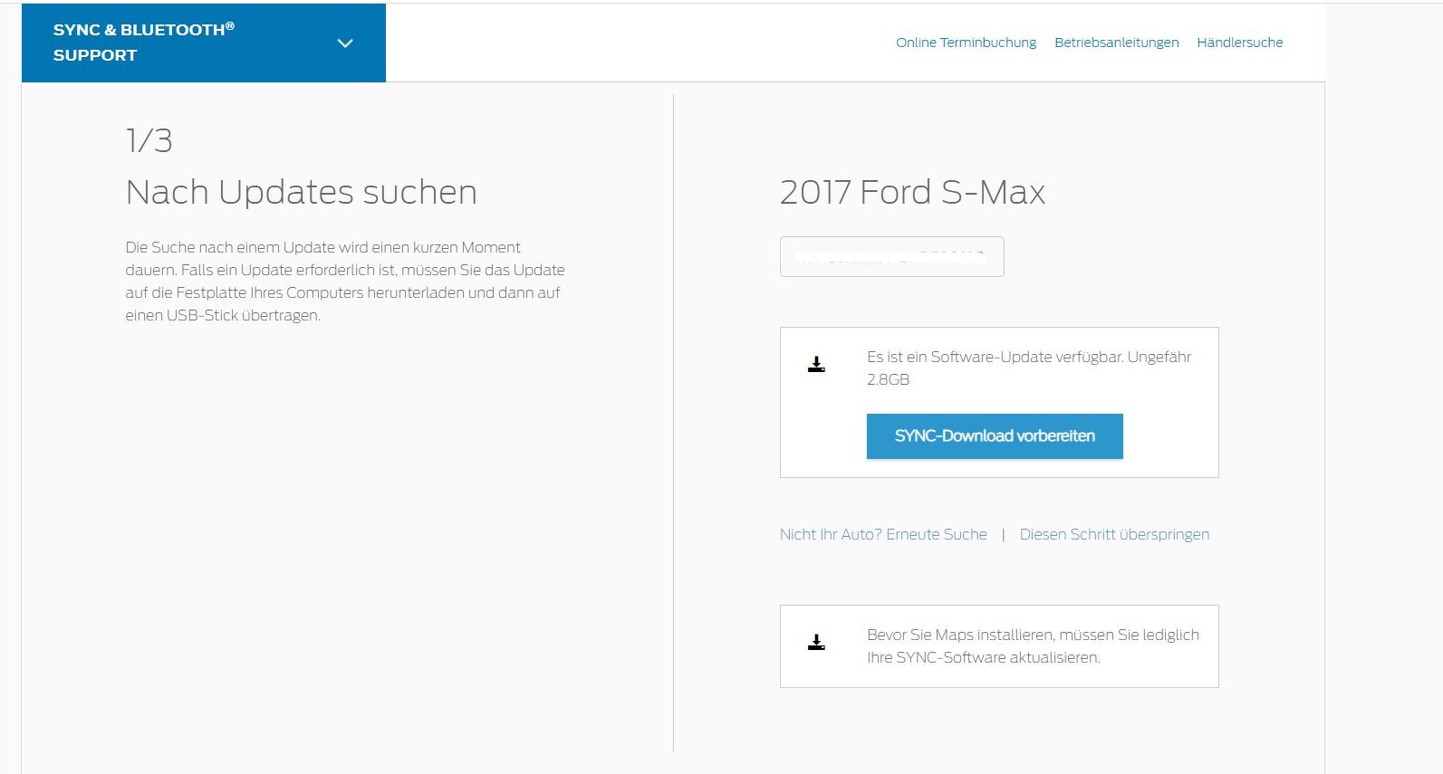

    so, habe jetzt das erste Update meines Ford Nugget herunterladen können. Es ist ca. 2.7GB gross und habe es gemäss Anleitung auf einem 8GB Stick entpackt. Nun stellen sich mir aber noch ein paar weitere Fragen, bevor ich ins Auto gehe:
    Ich nehme an, dass dies erst ein Update für das Sync3 ist, noch kein Karten-Update..., korrekt?
    Ein Karten-Update wäre dann ja gemäss obiger Beschreibung ca. 25GB gross.
    Auch nehme ich an, dass ich ein Karten-Update erst nach erfolgreicher Installation des Sync3-Update von FORD angeboten bekommen..., korrekt?
    Muss dann der gleiche USB-Stick verwendet werden, wo schon das Sync3-Update gemacht wurde? Dann wäre er ja zu klein und müsste schon von Anfang an 32 GB gross sein...?

    Da ich bei dem Schmuddelwetter keine Lust hatte zu fahren und mein Nugget schön im Trockenen in der Einstellhalle steht, habe ich es einfach probiert - und nun hat mein neuer Nugget das neuste Sync3- und Map-Update!
    Ich fahre zum ersten Mal FORD und bin wirklich positiv überrascht über das einfache Updaten. Nun ist auch die Strasse meiner Wohnadresse richtig dargestellt und nicht mehr durchgehend, wie es in Wirklichkeit ist. In der vorherigen Version war es noch falsch...
    Ich habe also beide Updates (Sync3 & Map) in der Einstellhalle durchgeführt. Netzanschluss (230V) ans Fahrzeug, so werden alle Batterien (Wohnraum & Starter) ständig geladen und man kann somit die Zündung längere Zeit eingeschaltet lassen ohne dass die Batteriespannung sinkt. Somit bleibt das System an und fährt nicht von selbst herunter. Das ist ja das Wichtigste. Also alles ok!

    Das Radio bzw. einige Funktionen davon sind mittlerweile wahrscheinlich wg. dem E-call (Notrufsystem mit Ortung) und Anderem mit der gesamten Farhzeugsteuerung verbunden. So lassen sich Sync 3 Radios z. B. am sogenannten Aus-Knopf links gar nicht ganz ausschalten. Lediglich die Audiowiedergaben werden abgeschaltet. Das Radio fährt erst mit Motor aus und Öffnen der Türen in den Standby-Modus.
    Auch steht in der Anleitung, dass nach dem Installieren des Updates der Motor ausgeschaltet, das Auto verlassen und verriegelt werden muss, damit das Radio „runter fährt“. Einsteigen nach 2 Minuten Wartezeit und starten des Motors fährt das Radio wieder hoch und schließt den Updatevorgang ab.
    Ziemlich komplexer Vorgang.

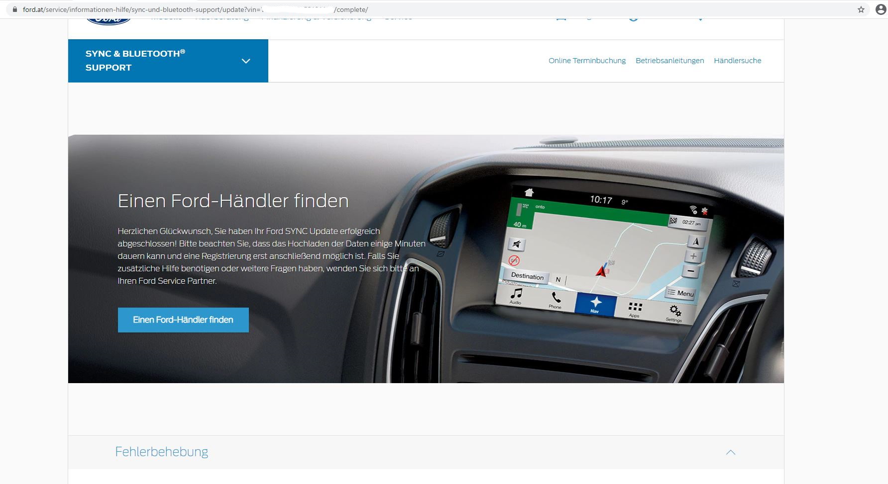

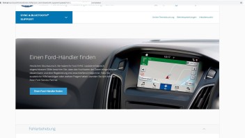

  • Ich hab das mit dem SYNC3-Map-Update noch nicht wirklich verstanden.
    Ich hab dieses SYNC3-Update unter https://www.ford.at/service/in…luetooth-support/update#/ per USB-Stick (ca. 2,7 GB) nun erfolgreich durchgeführt und auch die Log-Datei hochgeladen. Hätte ich beim Hochladen des Log-Files in mein Ford-Konto eingeloggt sein sollen oder ist das eh egal, weil ich ja eh meine FIN-Nummer eintrage.
    Wenn ich auf die SYNC3-Update Seite gehe, wo meine FIN-Nr. jetzt immer schon vorausgefüllt ist, sagt er mir aber nach wie vor, dass ein SYNC-3-System Update für mein Auto verfügbar ist und ich daher noch kein Kartenupdate machen kann. Ich hab das SYNC-3-System Update aber wie schon erwähnt heute am Morgen gemacht und auf den Log-File hochgeladen.
    Freu mich über jede Hilfe.
