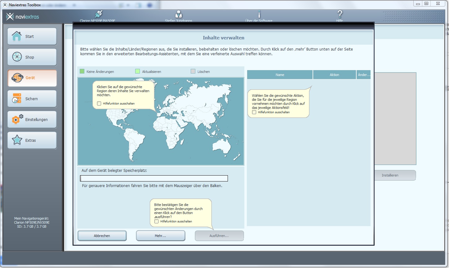

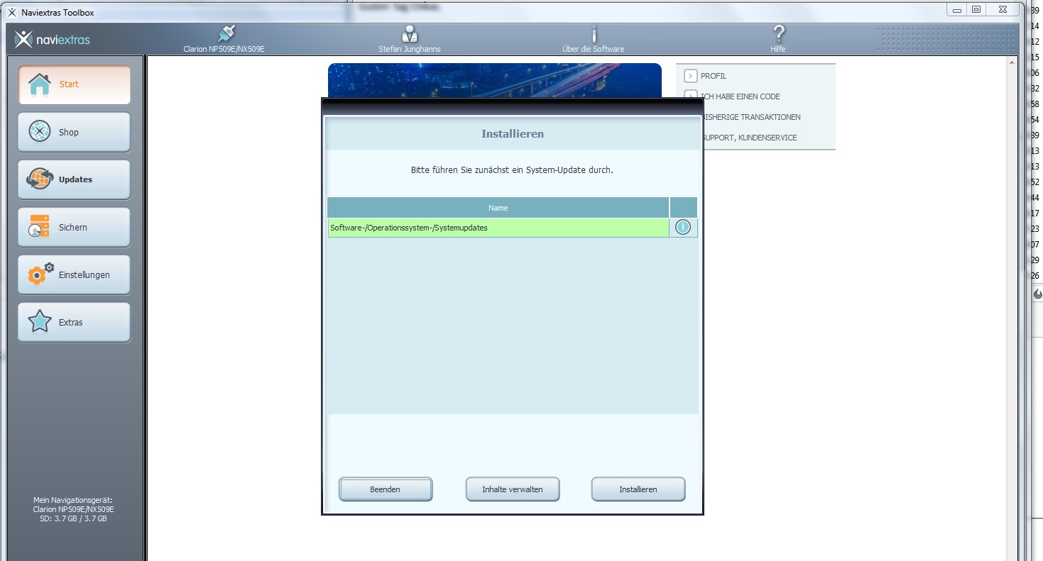

-> Daraufhin habe ich die Karte nach Aufforderung entfernt und in meinen SD-Kartenleser am PC gesteckt. Die Toolbox erkennt die Karte nun und verlangt ein System-Update, (siehe Bild 1). Dieses habe ich durchgeführt und zuvor eine Sicherung gemacht.

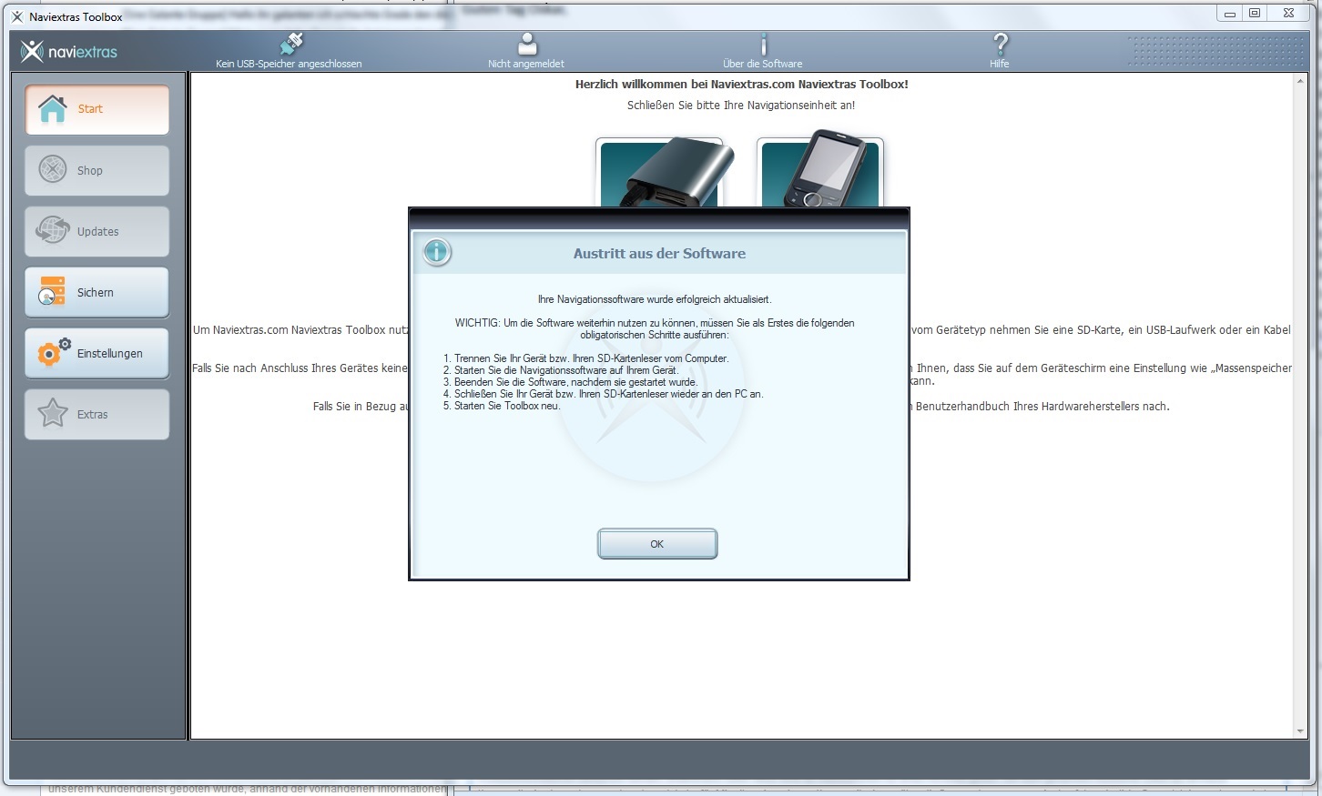

-> Nach dem Update kommt ein Aufforderungsfenster (siehe Bild 2), dass ich nicht vollständig nachvollziehen kann - ich habe einfach mal die Toolbox neugestartet und die SD-Karte neu eingelegt. Außerdem habe ich mich mit Benutzername und Kennwort angemeldet.
-> Gehe ich nun in der Toolbox auf "Gerät" und "Inhalte verwalten", bekomme ich lediglich eine leere Liste zu sehen (Bild 3).
