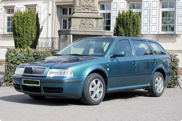

Original von CosmoMc
Mit dem Octavia/Fabia muss ich nochmal überprüfen. Wenns stimmt, wird ein Update vorgenommen.
Ja, da hast Du tatsächlich den Fabia erwischt. Ich lege mal ein Bild des Octavia bei, wenn noch weitere Bilder mit anderen Ansichten benötigt werden, bitte melden. -

Hallo CosmoMc,
super wäre auch ein Kombi, der in letzter Zeit in unserer Region sehr verbreitet ist und auch als Dienstwagen beim Bund seine Dienste tut:
Skoda Octavia Combi, Typ1 (altes Modell), Farbe hellblau / blaugrau
