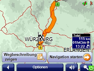

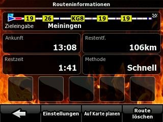

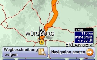

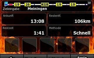

    Original von hechtsuppe
    Aua! :(
    Ein (anderes) gutes Programm sagt 106 km.
    Mit MN6
    115km
    Auch ein gutes Programm ;D
