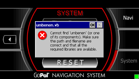

    Dummerweise hab ich mir dann überlegt, dass ein Softreset nicht ausreichen würde und habe ein Hardreset durchgeführt. Jetzt wird mir der im Anhang aufgeführte Fehler angezeigt.
    Ich habe auch gelesen, dass nach einem Hardreset das Programm nicht mehr laufen würde.
    Jetzt meine Frage: Reicht es aus, wenn ich das Programm vom PC neu installiere oder muss ich tatsächlich insgesamt neu aufspielen. Ich weiss, dass du oben weiter schon dazu etwas gesagt hast, aber da bin ich nicht so ganz durchgestiegen.

    Original von winerwan
    Hallo winerwan,
    verbinde den PNA über ActiveSync mit dem PC, und starte die Setup.exe dann wird das Programm wieder installiert.
