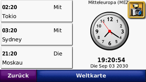

Garmin hat keine Lösung, ausser einschicken und Austausch auf ein 765er mit Aufpreis 160Eur + Versand.
Die Lösung war, Akku entfernen und den Einschalter auf Start schieben und etwas halten, damit hat sich das ganze Geraffel innen offensichtlich entladen und nach dem Zusammenbau ohne Satfix wars 1999
Nach dem Satfix wars plötzlich wieder heute, also Back from the Future ![]()
GreetS Rob
Hallo Kazan,
Chronologie:
Ich habe zuerst via WebUpdater die 4.90 nochmals aufgespielt, keine Änderung
Dann habe ich 5x ein Reset (Benutzdaten) durchgeführt (via G**gle habe ich einen Thread gefunden wo sowas + Akku abklemmen beim 660er geholfen hat), keine Änderung
Da das 760er ausserhalb der Garantie ist habe ich es geöffnet und den Akku abgesteckt, danach hat es etwas gedauert bis der Satfix kam, weitere Resets (3x), keine Änderung.
Es behauptet immer noch im Jahr 2030 zu sein (selbes Jahr wie das 660er Problem, nur das Monat war unterschiedlich)
Danach habe ich auf der Garminseite nach einer Emailadresse gesucht und wurde aufgefordert das FF-Plugin upzudaten (getan) danach das 760er angehängt und er meinte Update vorhanden (4.90 ist die letzte Version und der WebUpdate fand keine anderen Neuerungen)
gut Update gemacht (was immer er da gefunden hat) danach gleiches Ergebnis.
Heute habe ich Garmin angeschrieben, bin gespannt ob da was kommt.
Gruß Rob

Mein altes Nüvi 760 behauptet seit gestern das es Sep. 2030 ist !
Dieses Nüvi hat meine Frau seit längerem im Auto um POI's zu nutzen (Radar) und hie und da zu navigieren, heute fragt Sie mich warum das Ding nichtmehr auf Nacht schaltet ! (Bildschirm bleibt hell)
Ich denke nichts böses und gehe im Menue auf den Punkt und sehe : Automatisch.. komisch das 765 ist schon finster !
Nach kurzem Suchen finde ich bei Weltzeituhr das Datum, Die 3. Sep. 2030 ! (klar da ist Sommer und es ich noch hell)
Nur wie kommt der Kerl auf das Datum ?
Ein Reset brachte keinen Erfolg, OS nochmals aufspielen ebenfalls.
Hat jemand eine Idee woher er das Datum hat und wie man das korrigieren kann ?
GreetS Rob
