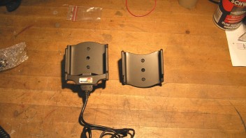

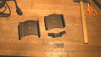

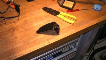

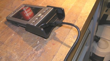

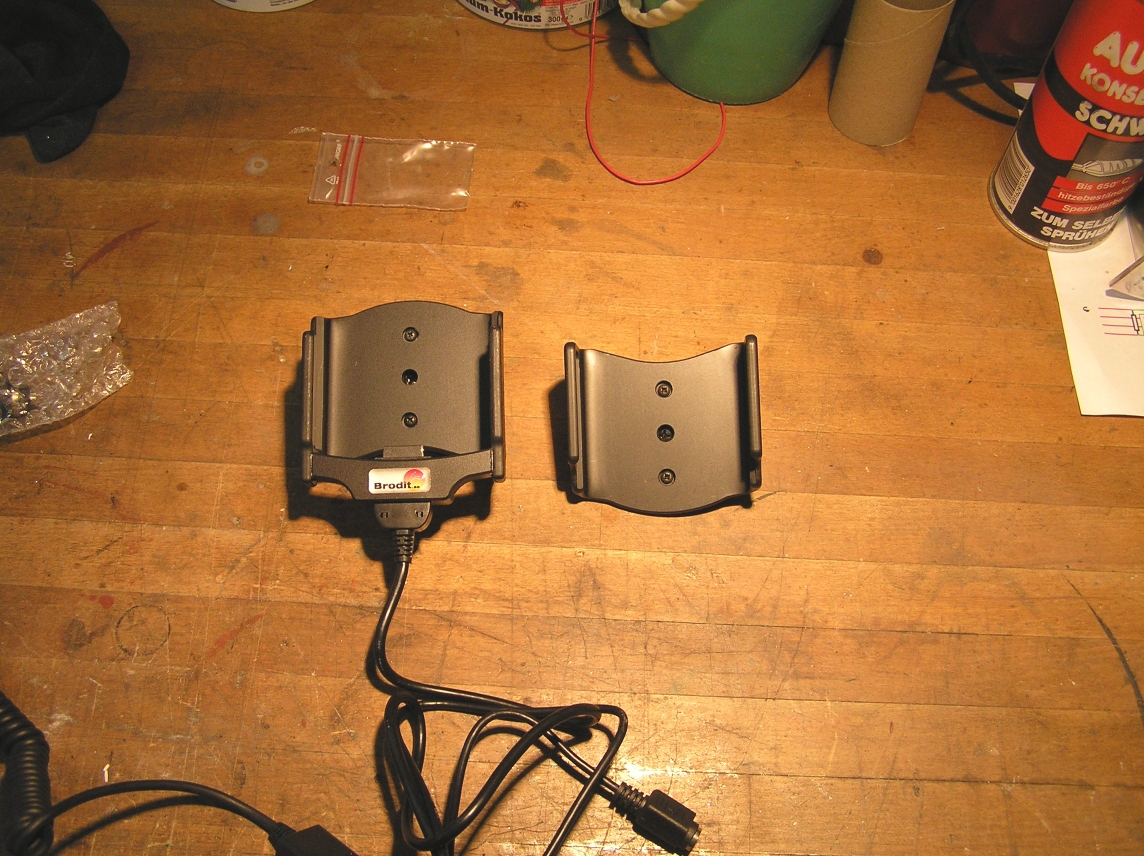

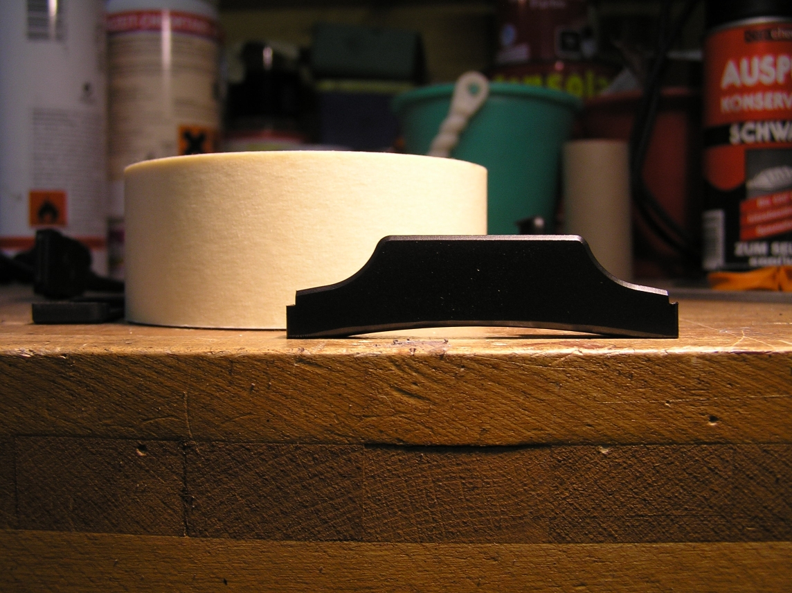

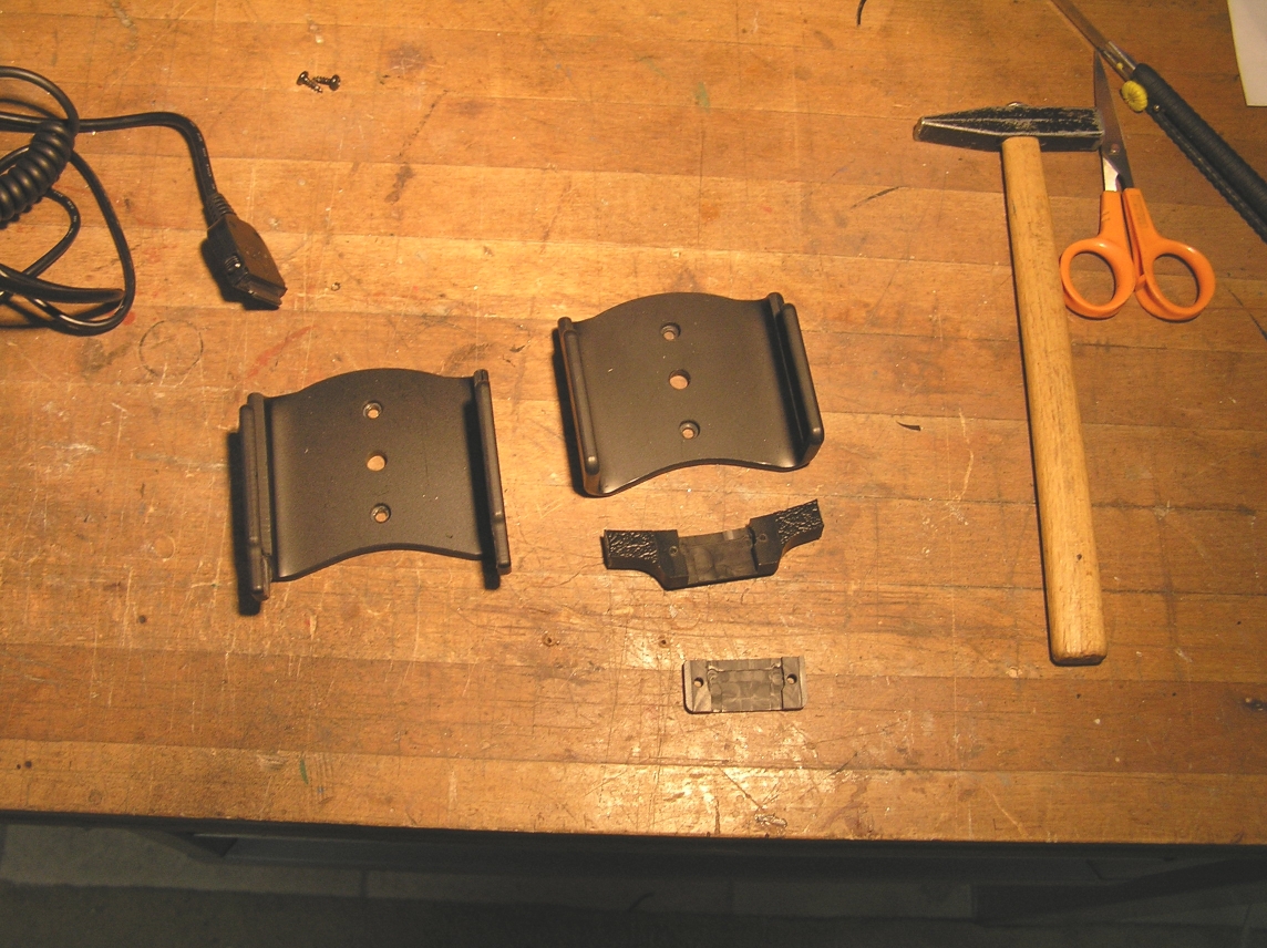

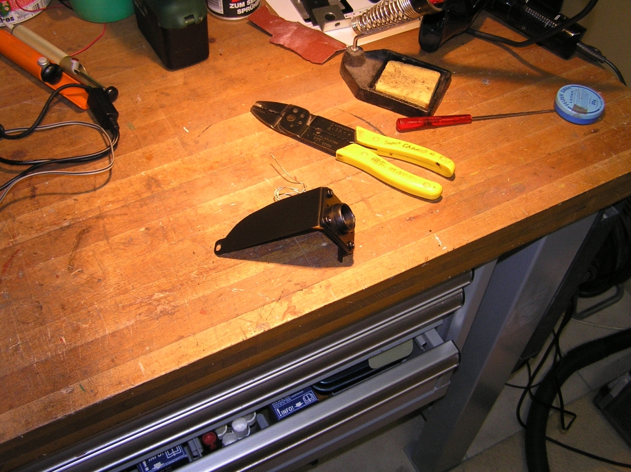

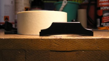

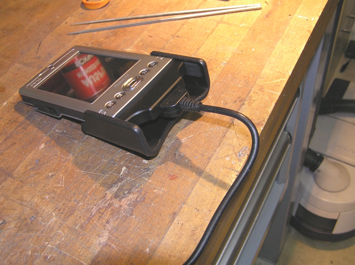

    Kurzes Update:
    Ich habe mir heute eine aktive Halterung für den X30 gebaut, Basis war eine aktive Halterung für den Loox 610.
    Diese Halterung ist in der Breite fast gleich wie die vom Axim.
    Ich musste mich entscheiden die Loox-Halterung so zu ändern das der Axim sauber auf den Stecker passt oder den Halter von der Loox-Halterung zu entfernen und auf die Aximhalterung zu fixieren.
    Letzteres ist es geworden, die Passung der seitlichen Führungen sind so gut, die wollte ich nicht aufgeben.
    Als Erstes habe ich die 'Brücke' seitlich mit einem Cutter vom Rest getrennt, dann den Stecker für den Dell eingebaut (hat dort einfach gepasst) und dann die Rundung (Richtung PPC) etwas mit einem Schleifband begradigt. (der Axim ist ja ein Kasterl)
    Dann unten in die Brücke li/re 2 kleine Ausnehmungen gefräst, damit sitzt er etwas tiefer in der Führung des Axim und es bleibt genug Länge für einen sauberen Halt übrig.
    Dann diese Brücke an den Axim angesteckt und das ganze in die Halterung gesteckt.
    Dann habe ich mittels 2K Kleber die Steckerbrücke am Halter festgeklebt (mit angestecktem Axim zwecks fluchten des Steckers).
    Anschliessend den Axim entfernt (nach 20 min.) und innerhalb der Halterung noch etwas Kleber auf die Verbindungsstelle aufgetragen.
    Nach weiteren 20 min. das Ganze mit etwas mattschwarzen Lack besprüht, damit ist der glänzende Kleber nicht mehr sichtbar.
    Jetzt habe ich eine aktive Halterung für den Axim X30.
    GreetS Rob

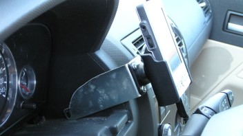

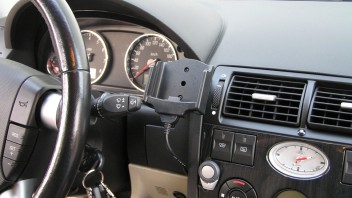

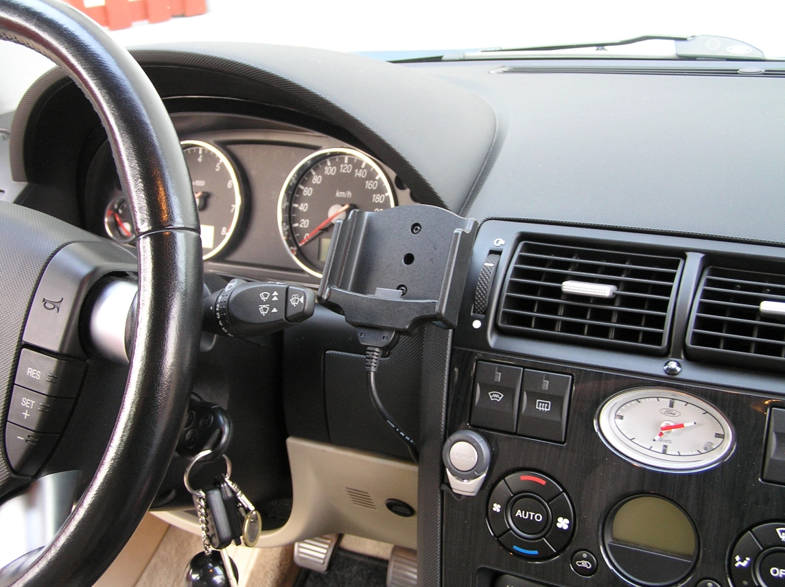

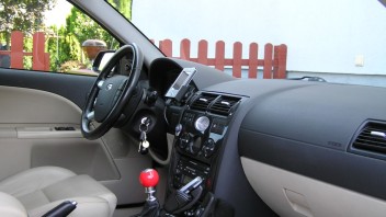

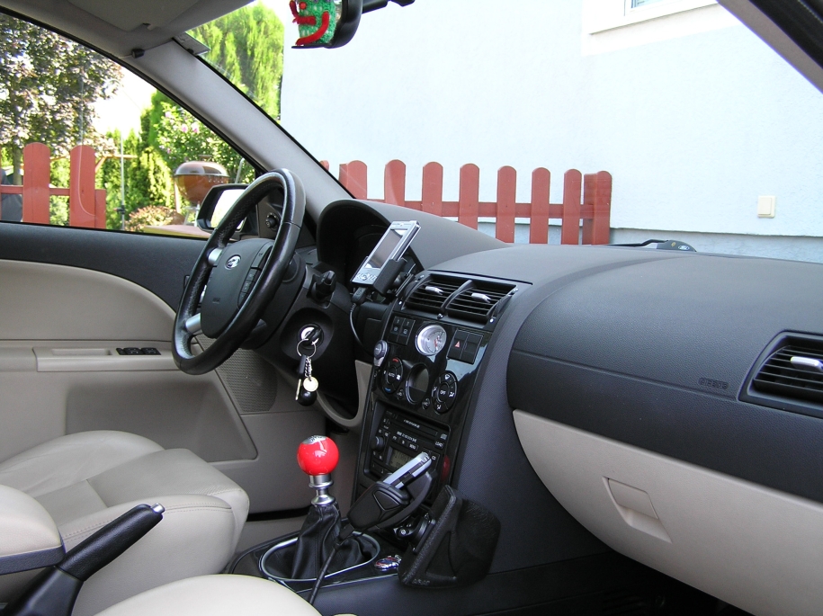

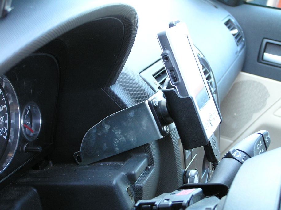

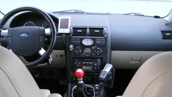

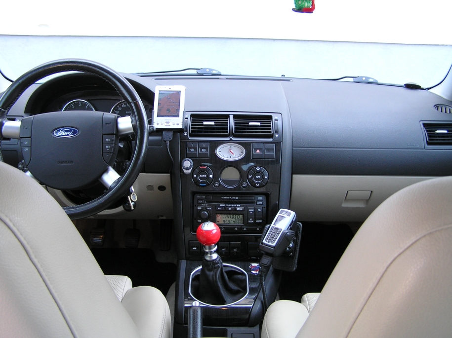

    Ich möchte Euch als PDA-Navi-Neueinsteiger meine Einbaulösung vorstellen.
    Fahrzeug: Mondeo V6 Bj.2001
    PDA: Dell AximX30
    Sw: Destinator PN
    Halterung: Brodit
    Die für mich optimalste Position für den PDA ist neben dem Lenkrad (brauche nicht nach zB unten sehen) dort kann ich den PDA bedienen ohne die Hand weit vom Lenkrad entfernen zu müssen.
    Da mir die Brodit-Clips nicht zusagten (Position nicht ideal für meine Bedürfnisse) habe ich mir einen 'Clip' selbst gebogen. Basismaterial ist ein Stück verzinktes Blech (PC-Abdeckung) das ich so gebogen habe das es rechts zw. Armaturenbrett und Lüfterdüse eingeklemmt werden kann (L-förmig) und links zw. Lenksäulenverkleidung und Armaturenbrett fixiert (mit einer Schraube unterhalb der Verkleidung) wird.
    Diese Halterung ist so beschaffen das ich sie um die ideale Position zu finden bewegen kann. (Das Armaturenbrett hat eine Rundung die ermöglicht das Blech ca 2cm nachoben/unten zu bewegen) Im Fahrbetrieb habe ich die Blendung ermittelt und dann den Halter mittels Schraube fixiert.
    Der Halter selbst ist nach der Anpassung lackiert worden, ich werde den aber mittels Pulverbeschichtung etwas robuster machen.
    Die Form des Halters ist wie ein etwas einseitiges U, wobei das Querstück die Breite des Brodit-Grundhalters hat, dieser wurde mit 4 Schrauben dort fixiert.
    Die Mouse habe ich rechts auf dem Armaturenbrett fixiert (Doppelklebeband) und das Kabel unterhalb in Richtung Mittelkonsole gezogen.
    Das Kabel für den Axim habe ich zw. Armaturenunterteil und der unteren Lenksäulenabdeckung gezogen sodaß ca 15cm Kabel hervorsehen.
    Wenn der PDA nicht in der Halterung steckt, dann liegt der Stecker unterhalb des Broditgrundteils (da blieb 1cm Abstand zum Armaturenbrett als 'Höhle')
    Das Netzgerät habe ich an die 'Radio'-Klemme und Masse mittels angelötetem Kabel und Schrumpfschlauch angeschlossen, das ermöglicht beim Mondeo ein Nutzen des PDA ohne Zündung, wird der Schlüssel abgezogen ist auch die Versorgung abgeschalten. (die Globalsat Mouse ist sehr rasch wieder 'da')
    Ich habe diese Kombination kurz vor meinem Urlaub erstellt und bisher keinen großen Nachteil gefunden. Die Lüftungsdüsen sind frei, noch bedienbar, ich kann leicht vom Lenkrad aus das Display erreichen.
    Eine aktive Halterung für den X30 wäre optimal, da werde ich noch kreativ werden müssen, Ideen von Euch wären willkommen...
    Da der PDA etwas geschwenkt werden kann, ist auch seitliche Sonne nicht wirklich ein Problem, eine matte Schutzfolie könnte das evtl. noch verbessern.
    Der Axim Lautsprecher reicht für meine Bedürfnisse (das Auto ist recht leise) ich würde evlt. den LS-Ausgang des PDA an den Freisprech-LS der Nokia CK-7W bringen wollen, Radiomute brauche ich nicht, das manchmal nervöse 'Links abbiegen und Links halten' würde den Radio dauern Muten.
    GreetS Rob
