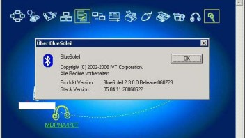

Mit BlueSoleil kann ich auf meinen PNA 470 zugreifen.
1. BT auf PNA starten.
2. Mit eigene Bluetoothumgebung und Bluetooth Geräte suchen.
3. Rechtsklick über dem Kopfhörersymbol des PNA --> Dienste aktualisieren.
4. Rechtsklick über dem Kopfhörersymbol des PNA --> Geräte verbinden.
5. Koppelcode in beiden Geräten eingeben.
Fertig die Verbindung steht. Aber man kann nur auf die SD-Karte oder die Headsetfunktion zugreifen.
