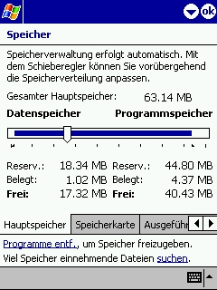

    Du scheibt -auch bereits in einer anderen Antwort- Speicher ist genug vorhanden. Was bedeutet dies in Zahlen ?
    Nur als Beispiel, ich habe für den BMN (braucht auch Speicher ohne Ende) und den POI Warner 54 MB frei.
    Frank

  • @ Frank: Nachtrag, Frage:
    Bei welcher Abschaltmethode stellst Du fest, das BMN nicht über den Max. freien Speicher verfügen kann.
    vlG bab
    ;) bab
  • Hallo Bab,
    ich beende das Programm ganz normal über die jeweilige Beendenfunktion und prüfe anschließend über Einstellungen/System/Speicher wieviel freier Speicher zur Verfügung steht. Da ich meinen max. freien Speicherplatz genau kenne (im Moment 54,23 MB) fällt mir eine Veränderung sofort auf.
    Wenn das Programm (bei BMN früher durch zu viele TMC Meldungen) abstürzte blieben oft über 20 MB belegt, obwohl kein Programm mehr lief. Wenn dan BMN erneut gestartet wurde und man nur 40 MB frei hatte war sehr schnell "Feierabend"

    Original von Sommerfrank
    Du scheibt -auch bereits in einer anderen Antwort- Speicher ist genug vorhanden. Was bedeutet dies in Zahlen?
    Das bedeutet, dass mein kompletter Speicher frei ist (e750), da *nur* MNEE und POIW installiert sind und diese auf CF. Mehr geht ja wohl nicht, oder? ;)

    Wie machst Du es, dass Du 54 MB Speicher frei hast? ?( Wird Dein BS nicht ins RAM kopiert (hier wurde mal gesagt, das muss gemacht werden, da im ROM keine Updates möglich sind....).
    Oder hast Du ein anderes BS als WinCE? ?(
    Oder hast Du gar keins? ?( :-D) :-D)
