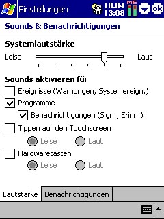

  • Hast Du auch zumindest dies hier unter Einstellungen/Sounds & Benachrichtigungen eingestellt?
    Und hast Du schon mal an ein Backup mit anschließenden Hardreset und Neuaufbau gedacht?
