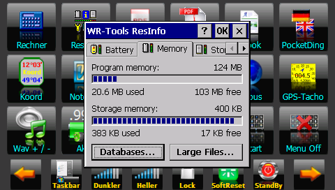

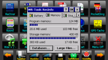

    Laut ResInfo sind beim Programmspeicher von 123 MB nur 60 MB belegt, beim Storage Speicher sind von 996 KB 444 KB in Verwendung. Meine SD Karte ist 8 GB Groß und derzeit existiert nur der MapRegion Ordner dort der aber belegt, da ganz Europa drauf ist, 4,24 GB die Installationsdateien habe ich geloscht. Mein MFD Speicher ist 1.87 GB Groß und belegt sind 255 MB.
    Ich denke also, dass das Verstummen des Navis nicht am Speicherplatz liegen kann!

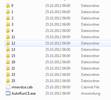

  • Im Ordner 0 die remotecontrol_xxxxxxxxx_xx_x.cab brachst Du auch nicht , genauso wenig die tmc3_xxxxxxxxx_xx_x.cab aber die macht nichts , ist es nur für X** Navis und vielleicht andere WinCE6 Navis , das spart noch mal ein bisschen .
    Ich würde bei Problemen erst mal nur installieren damit die reine Navigation problemlos lauft .
    Also nur Ordner 0 und 1 mit ausgesuchten Sachen , auch keine Gebäude und Höhenprofil , das kann man Stück für Stück hinzu installieren wenn die Probleme in der Grundausstattung nicht vorkommen .

  • Nu wirf mal nicht die Flinte ins Korn.:icon_mrgreen:
    Ordner 0 und 1 sind richtig, plus die dateien unterhalb der Ordner.
    ->Hier ist der Ordner 0 mit den Cabs die du brauchst (Spalte 6.0 rote Kreuze) und analog dazu ->hier der Ordner1.
    Die tmc3_xxxxxxxxx_xx_x.cab im Ordner 0 kann/soll bleiben. Der Ordner 8 stammt noch aus der ersten 6er Version
