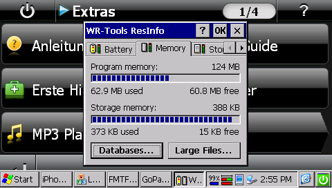

  • Wieviel Platz Du auf der \MFD verbrätst, ist wurscht, es geht von Anbeginn an (fast) nur um das wichtige RAM! ;) -> alle unnötigen Einstellungen (3D, Höhe,... deakt.) und Spracheingabe deakt. und über ResInfo bei einer Simulation den Verbrauch checken.

    Wie gesagt, es geht ums RAM. Was Du alles auf die \MFD packst, ist wurscht. Es sollten nur ~ 200MB frei bleiben.

    In der ResInfo steht bei Memory
    1. Programm Memory gesamt 124 MB. Belegt in der oben beschreibenen Konstallation 65.7 MB. Dieser Wert ändert sich auch nicht währemnd der Arbeit. Diese 65 MB könnten von der Navigation und von Bluetooth he stammen. Irgendjemand schrieb ja 32 MB je Anwendung sind drin. Da ja nur die zwei laufen sind die 65 MB also verständlich. Kann mich natürlich auch irren!
    2. System Memory gesamt 1.4 MB. Belegt während der Navigation 333 KB. Auch dieser Wert verändert sich nicht während der Arbeit des Gerätes egal was auch immer gerade geschieht. Ständig sind etwas mehr als 700 KB frei.

  • 2. System Memory gesamt 1.4 MB. Belegt während der Navigation 333 KB. Auch dieser Wert verändert sich nicht während der Arbeit des Gerätes egal was auch immer gerade geschieht. Ständig sind etwas mehr als 700 KB frei.
    Nur mal darauf eingehend verschenkst Du ~ 1.000 KB. ;) Nimm mal meinen Shot als Referenz -> StM so wenig wie möglich frei (so, wie's auch im Wiki steht!). Und ich hab sogar noch den PW laufen, nutze aber auch das R18. ;)

    Wieso verschenke ich 1.000KB.
    OK es muss Storage Memory heißen ich schrieb System Memory. Nach deinem Bild hast du einen maximalen Speicher von 388 KB ich habe 1,4 MB und frei ist bei mir erheblich mehr. Also kann es kein Speicherproblem sein.

    Die Frage zeigt mir, dass Du den in #28 erwähnten Artikel immer noch nicht gelesen hast! Sorry, da steht alles drin! -> Wie kann ich überprüfen, wieviel StM bei mir belegt ist, und was kann ich tun, um GoPal möglichst viel PrM zur Verfügung zu stellen?
    => Du hast (noch) nicht verstanden, welcher Memory-Bereich wichtig ist!
    BTW, was an StM frei ist, verschenkst Du!!!
