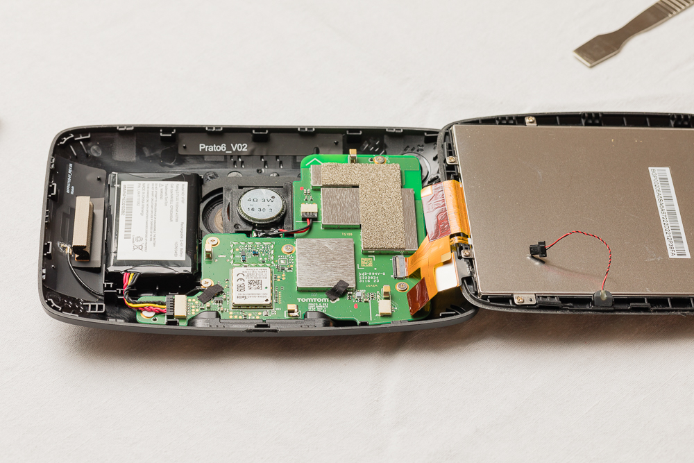

  • Puh, anscheinend ein paar Leiterbahnen über den Jordan getreten.
    Wenn man so was schon mal gemacht hat, könnte man mit Skalpell, Glasfaserprinsel und/oder Fädeldraht arbeiten.
  • da bekommt der hinweis im zweiten beitrag auf die plastikspatel zum öffnen doch neue bedeutung.
    mfg rohoel.
    Ja, leider war mein kunststoffspatel zu schwach für das Tomtom. Daher habe ich den Schraubendreher genommen:(
    Tja, mit sowas kenne ich mich leider überhaupt nicht aus...
    Vielleicht ist hier jemand, der bereit ist, das für einen angemessenen Preis für mich zu machen?
  • Gibt es bei Euch ein Reparaturkaffee oder noch einen Radio- und Fernsehtechniker im Ort?
    Wobei das ganze schwierig ist. Das Ganze sind doppelseitige Leiterbahnen in dünnem Plastik.
    Ich glaube nicht, dass man dies aufkratzen und die defekten Leiterbahnen dann verlöten kann. Wenn müsste man schon Lötpins auf beiden Seiten der Leiterbahnen haben und dann die ganze Bahn via Fädeldraht rekonstruieren.

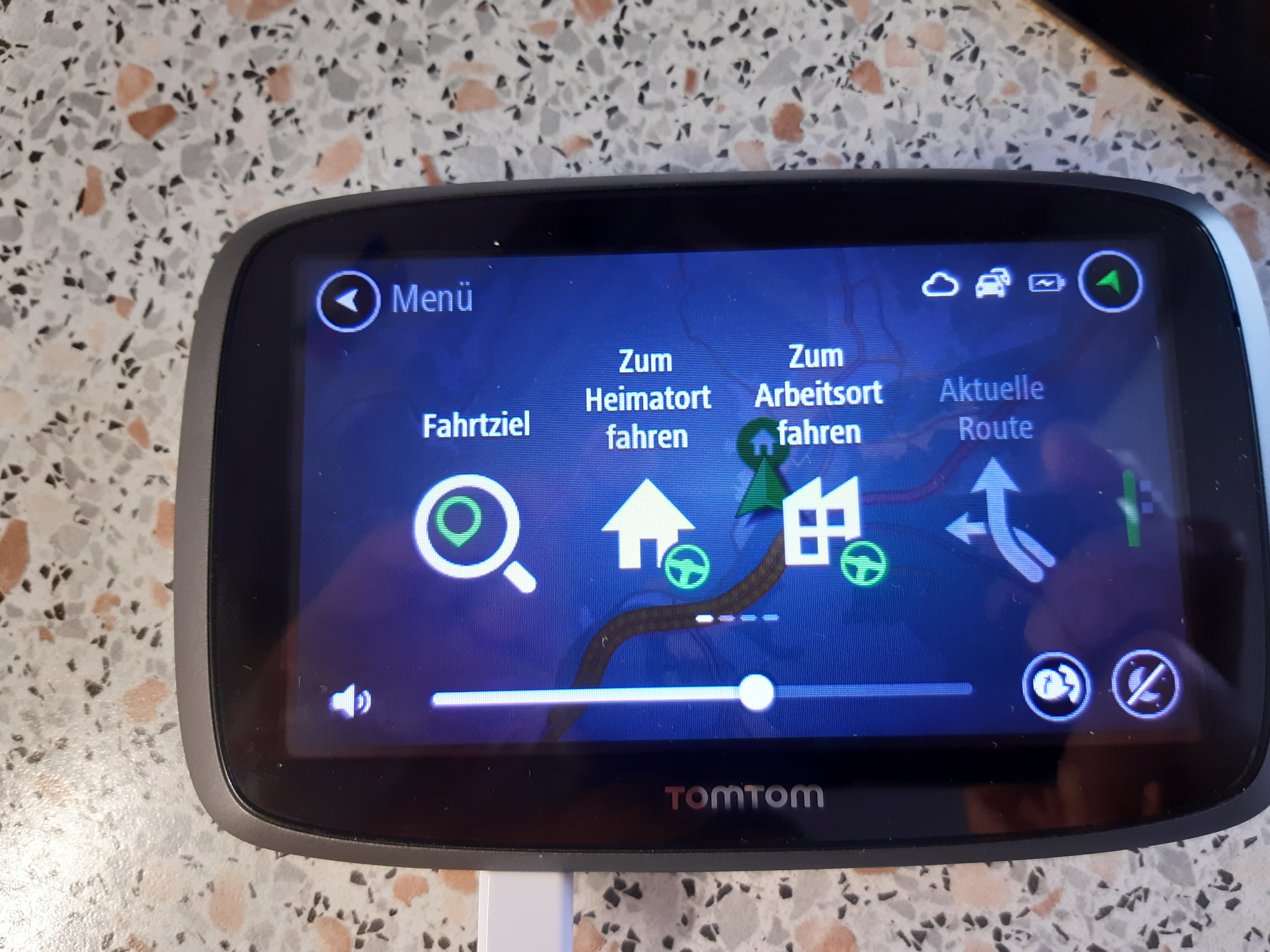

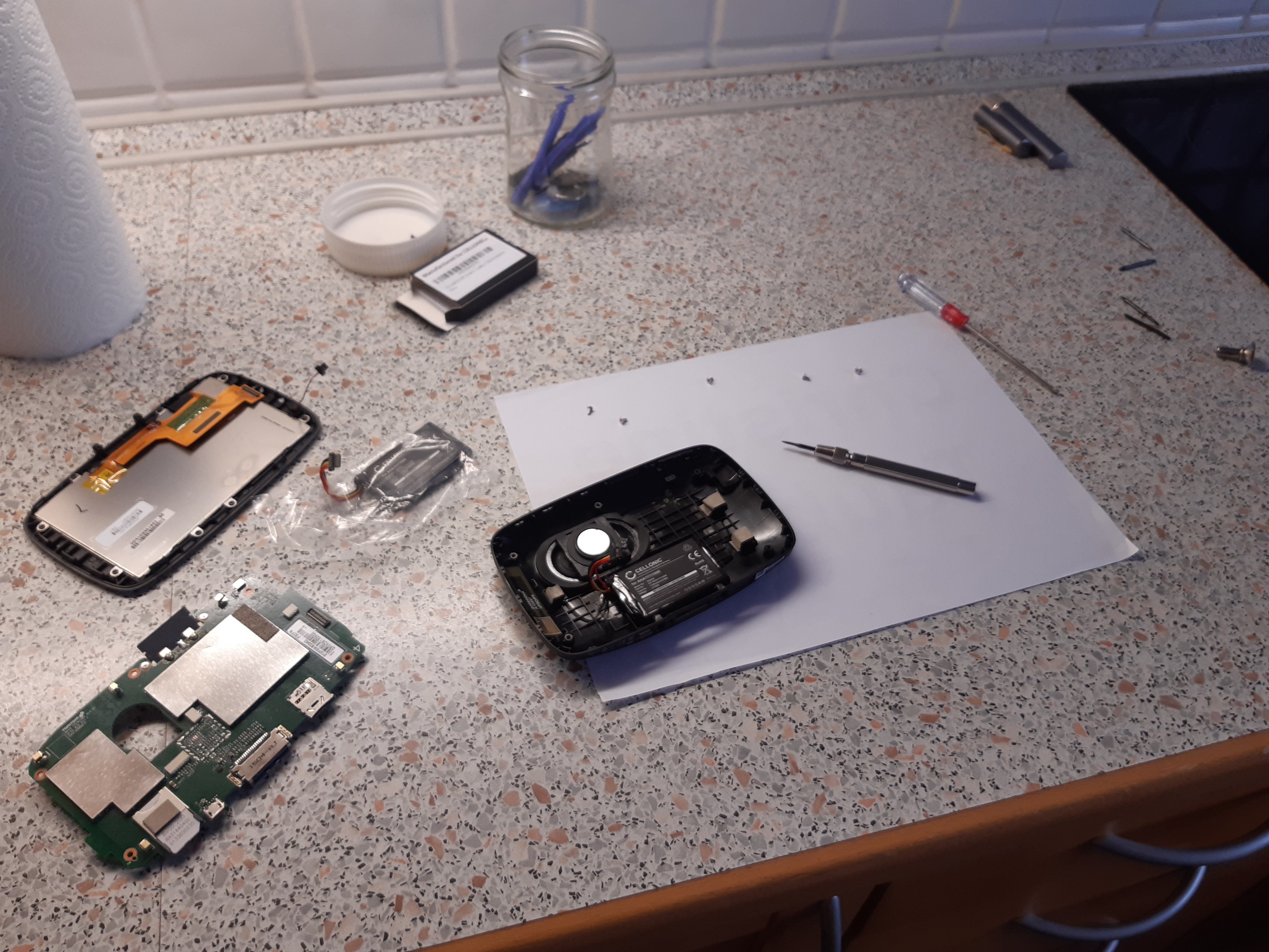

  • So, nach 5 Jahren ist bei meinem Go6200 der Akku auch platt. Habe mir jetzt den verlinkten Akku mit Werkzeug bestellt. Soll Donnerstag kommen. Werde berichten ob ich es hinbekommen habe.
    Vielen Dank erst einmal für die ausführliche Beschreibung.
    VG
  • Habe den Akku in weniger als 10 min gewechselt. Es war keine Schraube zu entfernen, nur zwei Stecker auszustecken, der Akku liegt nach dem Öffnen frei zugänglich. Akku ausstecken, entfernen, neuen Akku anschliessen, festkleben, zweiten Stecker reinfummeln, Gehäuse wieder zusammendrücken, fertig.:) Danke für eure gute Vorarbeit.

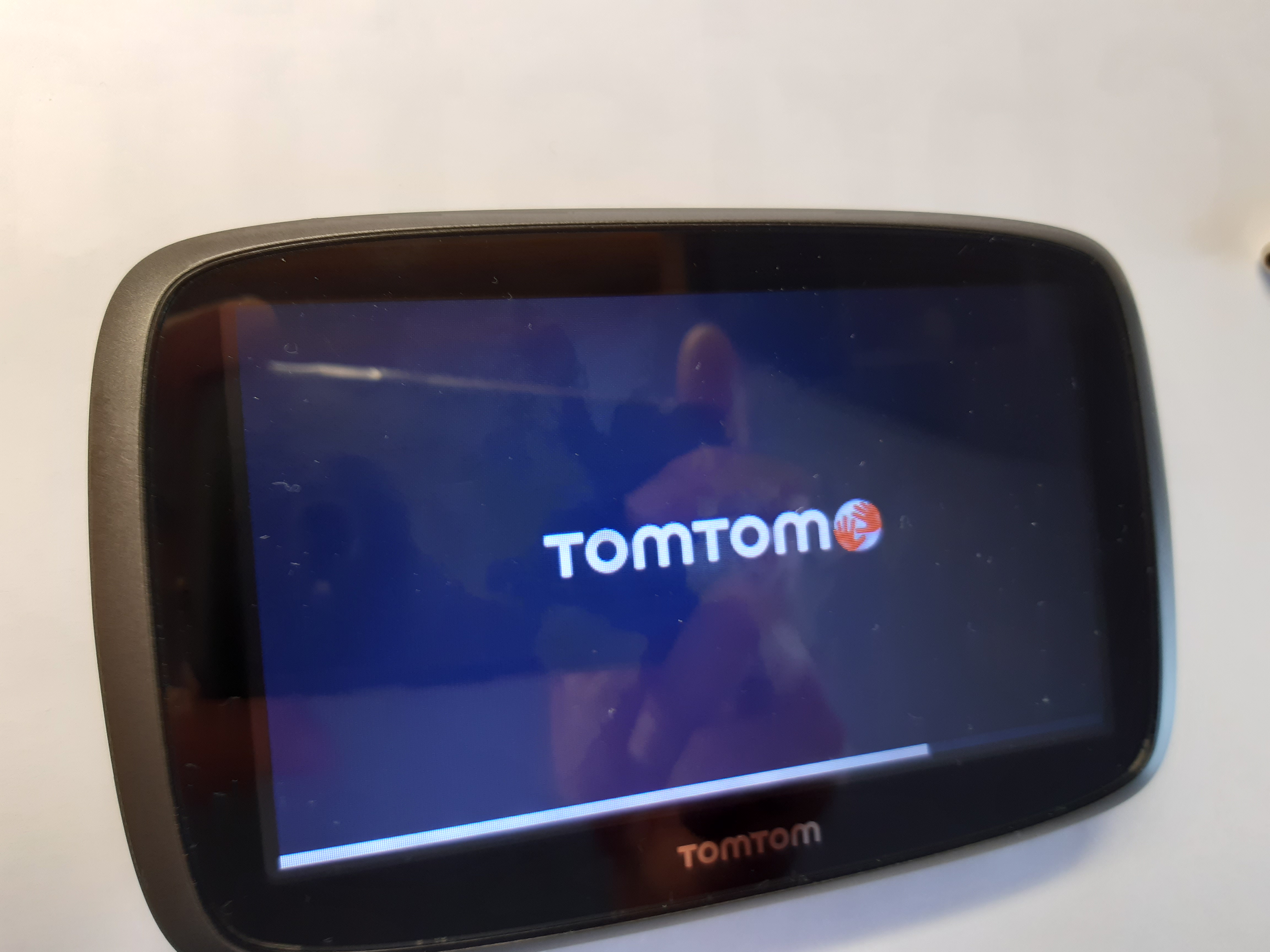

    es war dann wieder soweit. ich habe wieder einen akku vom letzten anbieter genommen. wenn das wieder drei jahre gut geht ist das ok für mich.
    leider wird das plastik vom gehäuse natürlich immer spröder, da geht schon mal eine nase zusätzlich drauf. :(
    mal schauen wann das 5200 das erste mal ruft. wahrscheinlich im urlaub, wenn man es am wenigsten braucht.
