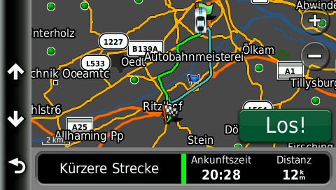

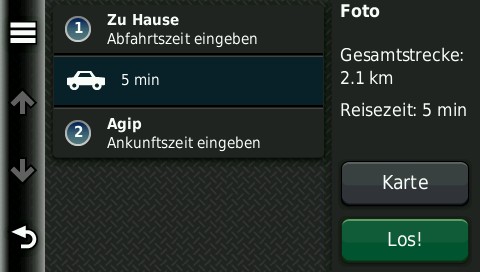

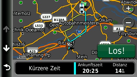

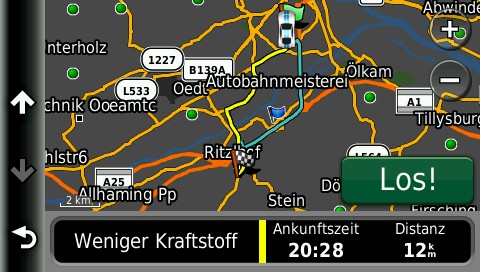

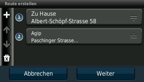

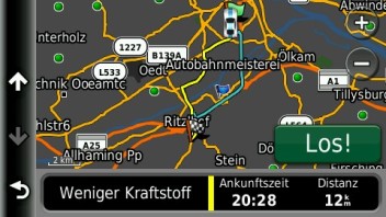

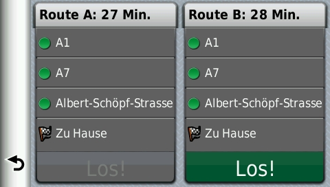

    • Routenplanung am Nüvi möglich – er zeigt auch (unter „Berechnungsart „Alle anzeigen“) sowohl die kürzeste Zeit, die kürzeste Strecke und die spritsparendste Strecke an.
    • - spritsparend: man gibt die Verbrauchsdaten (Stadt/Land) seines KFZ ein, und daraus wird der Verbrauch hochgerechnet

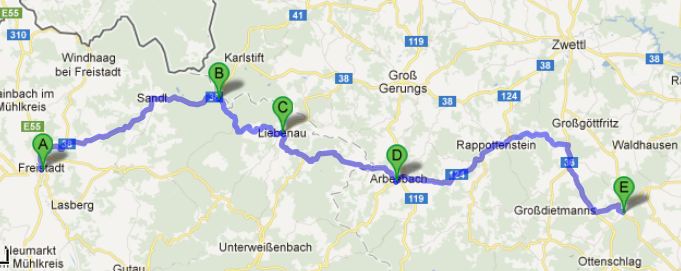

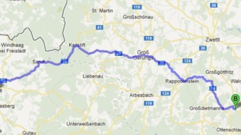

    • 3 Bilder anbei (Bild 1 gelbe Route= weniger Kraftstoff, Bild 2 hellblau= kürzere Zeit, Bild 3 grün= kürzere Strecke

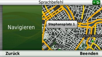

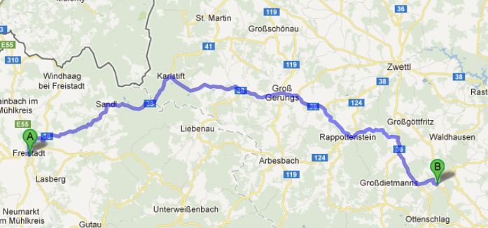

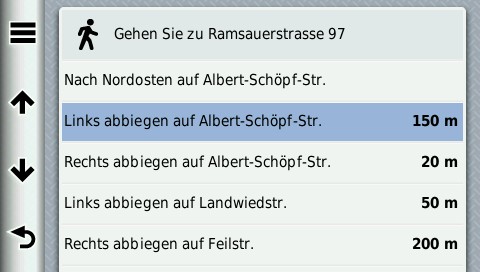

    • Routenplanung am Nüvi siehe Fotos Bild 4 und 5

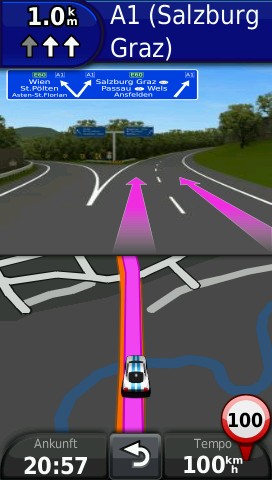

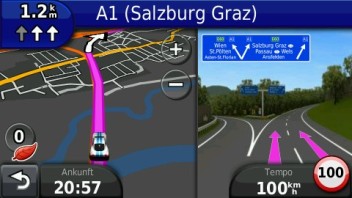

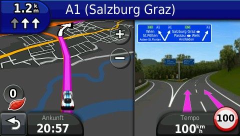

    • photorealistische Abbiegespuren – feine Sache, nur leider als splitscreen mit der normalen Anzeige was auch bei 4,3 Zoll etwas beengt wirkt (Foto)
    Hinweis: auf der Originalverpackung wird kein splitscreen, sondern Vollformat angezeigt!

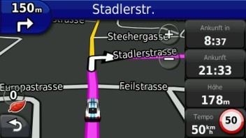

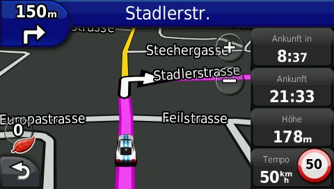

    • Möglichkeit, mehr Datenfelder einzustellen – siehe Foto
    Diese Datenfelder sind auch selbst einstellbar (Fahrtrichtung, Höhe, Uhrzeit, Zeit bis Zwischenziel, usw. )

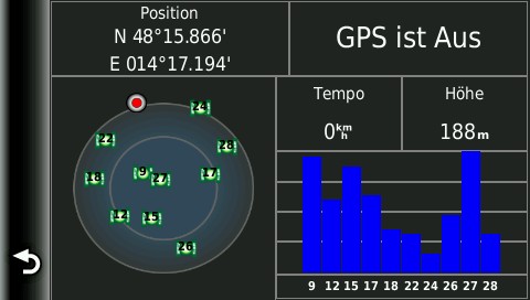

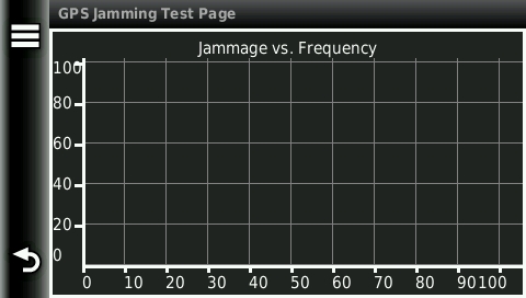

    die alten Tricks wie Satelittenanzeige bei längerem Druck auf die Sats links oben gibt es noch (siehe Bild),
    und auch bei längerem Klick auf die Batterie der Diagnostic Monitor (kein Bild :) )
    **Diagnostic Monitor II mit Shutdown causes und ähnlichem gefunden - Details siehe hier:

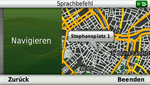

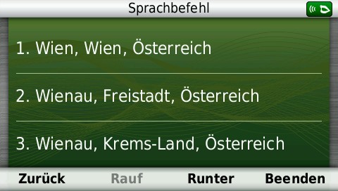

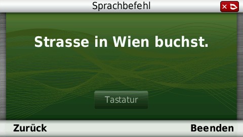

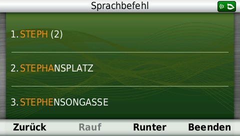

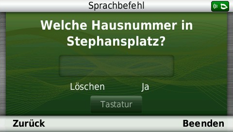

  • Bilder zur Sprachsteuerung:
    Nachstehende angeführte Punkte können angesprochen werden (nach dem Wort "Sprachbefehl", der übrigens frei kalibrierbar ist, man könnte auch sagen: "Sprichmitmir"
    Eine gute Idee ist, dass man bei unverständlichen Straßennamen auch aufgefordert wird, diese zu buchstabieren, wobei
    die Autovervollständigung dann relativ schnell die Straßen erkennt.
    Gut z.b. bei Frankreich/Paris und "Rue de la Chaussee d'Antin" :D
  • Bildfolge angezeigt bei Wien/Stephansplatz
    Man sollte laut,deutlich und hochdeutsch sprechen.
    Beim Sprachbefehl Helligkeit kann man bis 100 ansagen - ich sagte "hundert" - (während der Fahrt), wobei das nüvi wohl "uuu" = Null verstand, und den Bildschirm schwarz machte :wacko:
    Nächster Versuch mit "EINhundert" - perfekt!
    Schlechtes Deutsch, ich weiß :rolleyes:
    Man kann übrigens die Buchstaben "S" und "T" so aussprechen, wie üblich - also "ES" und "TE" ... man muss nicht auf "SSSSSS" und "TTTTTTT" umstellen

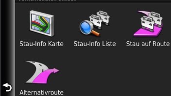

  • Könntest Du mal was erzählen zum Umgang mit den TMC(Pro)-Infos? Werden auftretende Meldungen auch über TTS vorgelesen und Umleitungen automatisiert vorgeschlagen? Danke!
    TMC Pro gibt es in Österreich nicht - läuft u.a. in D - kann es erst in 2 Wochen testen.
    Aber ich bin mir fast sicher, dass die Meldungen nicht vorgelesen werden.

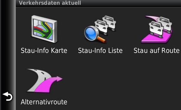

    Man muss auf das grüne Verkehrsymbol in der Karte klicken, dann hat man alle Staus, bzw. die Staus auf der geplanten Route - dann kann man mit Klick die Staus vermeiden.
    Leider nicht per Sprachbefehl - aber das hatten wir schon weiter oben.

    Dieses Bild kommt nach (händischem) klick auf die Stauicons.
    Kann euch derzeit noch keine exakte Stauinfo zeigen, weil ich das Nüvi derzeit per Netzteil + Halterung am Schreibtisch habe -
    das TMC Kabel ist aber am Bordstrom-Netzteil!
    edit: den Icon "Alternativroute", wie unten abgebildet, habe ich beim 2360er noch nicht entdeckt
