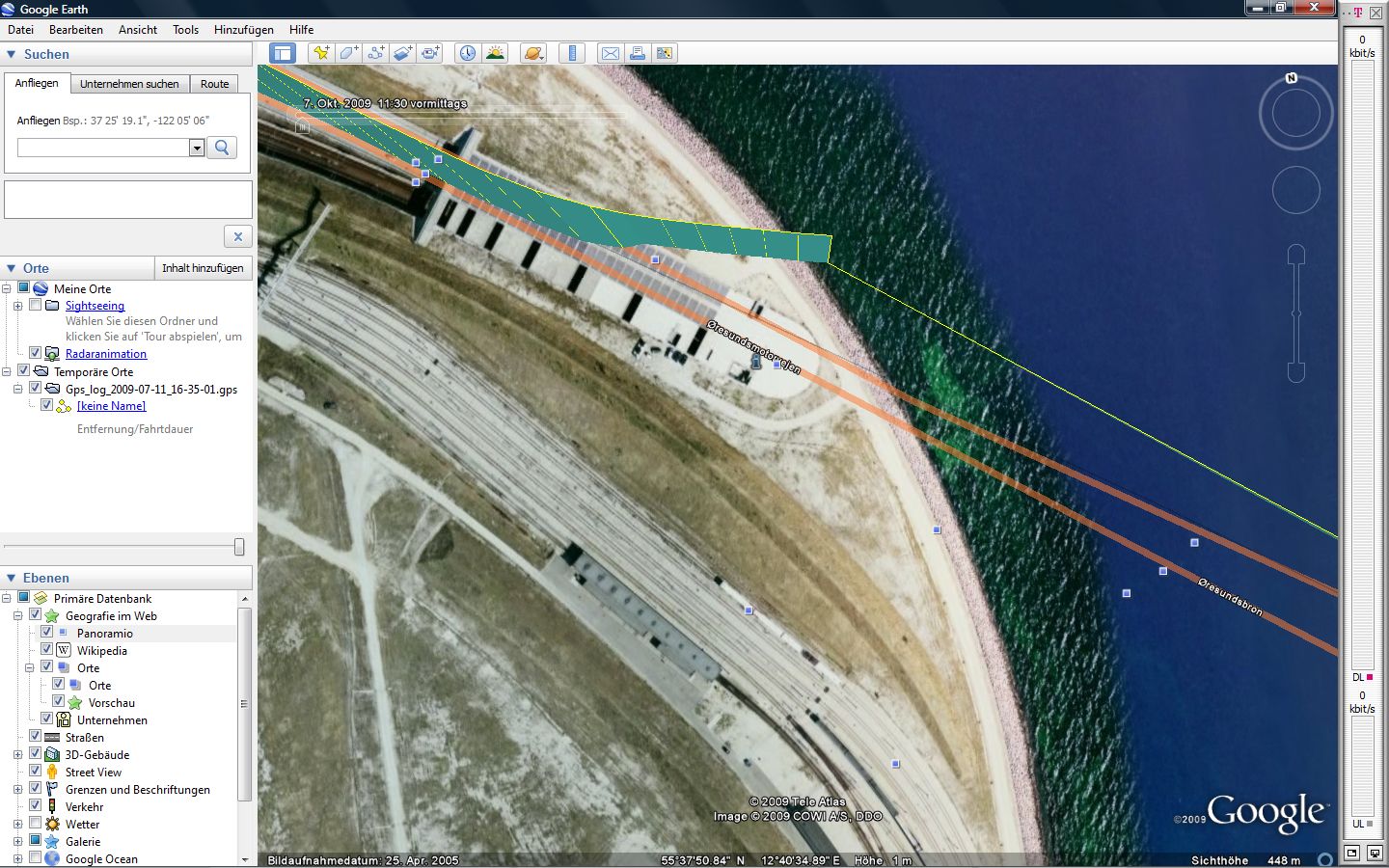

@Charly: ich schicke Dir morgen, wenn ich mal wieder auf meinem privaten Rechner bin, die Logs meiner Tunneldurchfahrten in Kopenhagen (das Thema hatten wir letztes Jahr schon mal); dann kannst Du damit ein wenig rumspielen (analysieren) und mir sdagen, warum das Log der Strecke folgt (im Tunnel). ![]()
Michi, endlich!! ![]()
Den ganzen Nachmittag ging es mir durch den Kopf, das bei dir doch mal was war in einem Tunnel.
Na, da bin ich auf die Expertise gespannt. ![]()
O.K., Michi. Schaun mer mal, ob die logs auch die Angaben enthalten, die Rückschlüsse zulassen. Gib bitte noch die Geräte/Maus mit an.

ZitatOriginal von karomue
Hallo Michi,
meintest Du den Tunnel vor der Öresundbrücke???
Ja. ![]()
Aber ich muss morgen erst noch einmal nah ran zoomen in GE und schauen, dass ich mich auch wirklich nicht verschaut habe. ![]()
Ja.
Nimm mal mein kml dazu. ;D
Du musst aber schon nach Kopenhagen zoomen, es sind ein paar 0-Koordinaten drin die ich - noch - nicht eliminiert habe. Die landen dann in Afrika. d.h., wenn Du nur mit dem kml GE startest, kommt die ganze Erdkugel.
@Charly: verstehe nicht ganz. ![]()
Was soll ich jetzt mit deiner Datei, wo doch kein GPS-Empfang da gewesen sein kann. :gap
