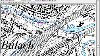

    das log aus Deinem editierten Posting habe ich mal über TTQV in eine TOP25 visualisiert.
    Mit gegebener Vorsicht würde ich mal sagen, Dein Gerät routet (NMEA-log
    !!) nach GPS-Verlust mit letztem Winkel weiter. Nach Tunnelausfahrt liegen auch denkbar schlechte Verhältnisse vor, denn sofort anschließend kommt ja noch eine Straßenunterführung, die von Dir befahrene Straße liegt also sicher in Tieflage was die sat-Sicht sicher einschränkt und bei der Straßenunterführung das Signal nochmals abbrechen lässt.

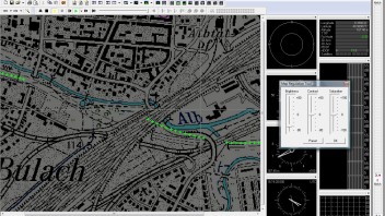

    Mal sehen, ob ich die Zeit finde, das noch mit u-center zu untersuchen. Dazu muss ich aber - recht zeitraubend - einen TOP25-Kartenausschnitt kalibrieren. Dann würde man die einzelnen GPS-Punkte genau sehen.

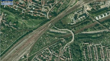

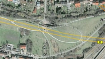

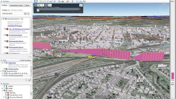

    Nur mal so nebenbei:
    Bei Navteq ist hier das Attribut "Tunnel" falsch erfasst und zwar als durchgängig bis hinter die Weiherfeldbrücke und Eisenbahnlinie. Der Tunnel ist aber vorher unterbrochen.

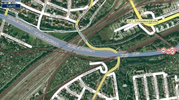

    Hallo Juergen
    In den Kartendaten ist an der von Dir genannten Stelle der Tunnelabschnitt bis zur "theoretischen Kreuzung" mit der Weiherfeldstrasse hinterlegt. Wenn Du mal auf Deinen Screenshot vom 13.10.2009 18:18 schaust (Bitte aber im Original etwas weiter "nach rechts" scrollen), dann siehst Du das ab diesem Zeitpunkt auch das Routing wieder auf der "richtigen" Spur liegt.
    Das "Fehlverhalten" das Du an der Stelle bekommst, ist auf die hinterlegten Tunneldaten zurueckzufuehren.
    Original von 900SS-97
