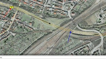

    Hallo Alfred,
    wenn man in Karlsruhe von der A65 kommend (Landau, Pfalz) in Richtung Stuttgart fährt, muss man ein Stück auf der B10 (die sogenannte Süd-Tangente) fahren bis zur Anschlussstelle der A5 und dann weiter auf der A81 Richtung Stuttgart. Im angehängten Bild ist die Fahrtrichtung (schwarzer Pfeil), Tunnel-Einfahrt (roter Pfeil) und Tunnel-Ausfahrt (blauer Pfeil) eingezeichnet. Ich habe auch die Log-Dateien, muss die aber erst noch konvertieren und dann die Stelle finden. Ich fahre im Moment regelmässig 1x pro Woche in beiden Richtungen und das Problem tritt absolut reproduzierbar auf.

    Um nochmal auf das Problem von mimikri
    "Unberührt davon bleibt das Problem, dass das Navi am Tunnel-Ausgang dummerweise nicht lange genug wartet bis sich das GPS-Signal stabilisiert hat, sondern sehr oft auf eine parallel verlaufende Strasse "springt" und dann nachdem das Signal wieder ausreichend genau ist, wieder zurückspringt und dabei auch noch die "neue alte" Route nochmal neu berechnet."
    zurückzukommen:
    wir müssen doch unterscheiden, bei unterbrochenem GPS-Signal routet das Gerät auf der hinterlegten (in der Karte) Straße mit der letzten Geschwindigkeit weiter. Egal, ob Alfred jetzt wieder feststellt, dass ich das schon 4 oder 5 mal gesagt habe, das ist eine Simulation.
    Das GPS-Signal wird - je nach Receiver-SW - gegeb. noch einige sek. weitergeführt, i.d.R. linear, das ist das DeadReckonning. Am Tunnelende, wenn das GPS-Signal wieder kommt, kann es durchaus sein, dass der erste "Standort" rel. weit daneben liegt. Das ist nun mal GPS und hängt auch von der internen Verarbeitung der GPS-Firmware ab. Manche Geräte kommen schneller wieder auf die Straße - MapCatcher - manche eben langsamer. Und wenn die Koordinaten die ermittelt werden eben zunächst näher einer anderen (Parallel-) Straße liegen, dann wird eben darauf "gezogen".
    Es ist also absolut nicht miteinander vergleichbar, was z.B. die Navigon-SW im Tunnel macht (Simulation auf der hinterlegten Straße) und was ein visualisiertes log zeigen würde. Das sind 2 Paar Stiefel.

    Ich denke mal, dass auch Du vermutlich gesehen hast, dass auf Deinem Gerät "weitergeroutet " wurde, was sich inzwischen als Simulation herausgestellt hat. Denn Du hattest ein NMEA-Log dazu, aus dem beweisbar hervorgeht, dass
    1. das GPS-Signal im Tunnel nicht vorhanden ist und
    2. dass Deine Maus DeadReckonning offenbar unterstützt, ob das wirklich so im NMEA-log angeschrieben wird, müsste ich jetzt nachsehen (wenn der entspr. Datensatz vorhanden ist).
    Ich weiß nun nicht, was Dein Gerät am Tunnelausgang gezeigt hat, im NMEA-log liegt der Track genau auf der Straße (Bild könnte auf Wunsch nachgeliefert werden), ganz im Gegensatz zur Tunneleinfahrt, wo er doch einen recht großen Schlenker macht. Siehe Bild weiter unten.
