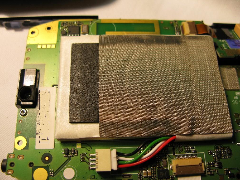

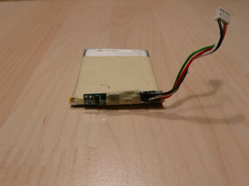

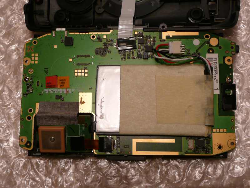

  • @Paulchen1
    wieso soll man den nicht selber wechseln können, da ist ja sogar ein Stecker dran?
    mfg Olaf

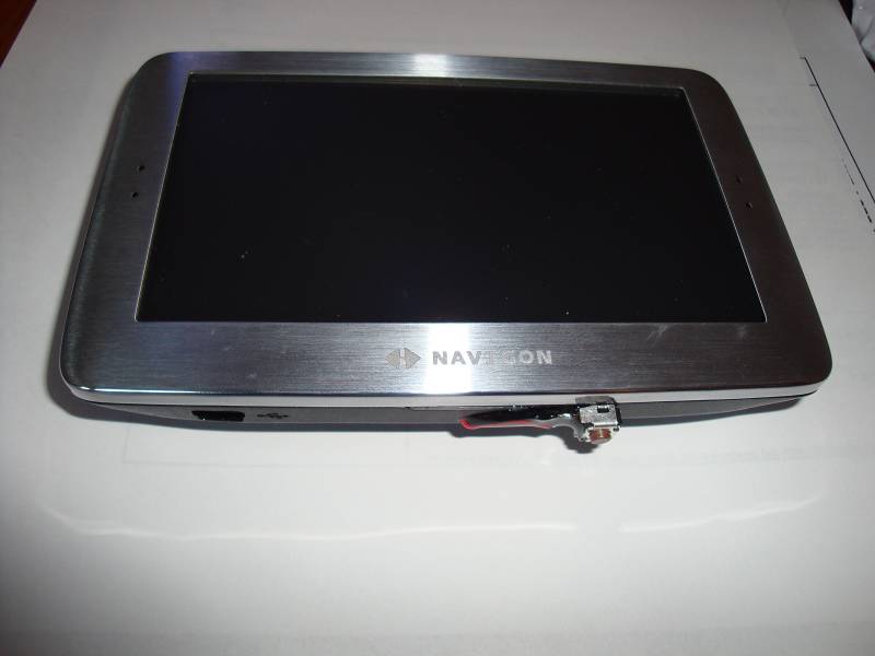

  • @ samaroe
    Ich hätte da noch mal 2 Fragen:
    1. Wieso bzw. mit welcher Begründung hat Navigon die Gewährleistungsansprüche abgelehnt? Das der Micro-Taster (Reset-Taster) an der Platine abbricht, kann doch keine Folge durch unsachgemäße Bedienung sein? (Ist doch übrigens die Standdardanweisung vom Support :gap ). Ist doch eher ein Fertigungs-, bzw. Konstruktionsmangel. Oder hast du da einen Nagel "reingehauen"?
    2. Wieso ist der Akku jetzt schon "schlapp"?
    Einmal editiert, zuletzt von NavScout ()
