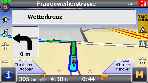

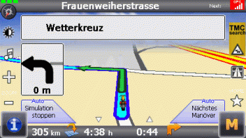

Tatsächlich, es gibt ein paar Motorräder, aber leider nur für die 3D-Ansicht.
Ob jemand einen Chopper, wie z.B. die Harley in Screenshot, für die 2D-Ansicht hinbekommt!? Ich kann das leider nicht.
Gruß, badboy_bike
Gruß, badboy_bike

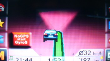

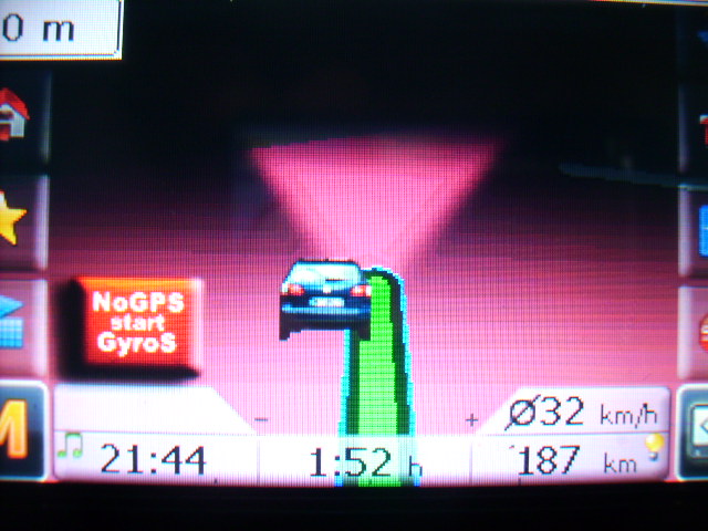

auch ich habe es jetzt geschafft, einen Auto in meine 3D Ansicht (MDPNA 510 T) zu integrieren( Danke an Ralf für seine Hilfe!!).
Jetzt versuche ich seit einiger Zeit diesen Wagen noch auszurichten. Das will mir einfach nicht gelingen. Der Lichtkegel (bei Nacht) und der Wagen "passen " nicht genau zusammen.
Gribt es dazu eine Anleitung. Ich habe leider nichts gefunden.
Micha
Stell doch mal 'nen Screenshot hier rein, damit man was sieht (Einsteigerhilfe, Punkt 10.).
Hallo Ralf,
anbei ein Bild.
Micha
Mit der cecap aus der ESH wär das aber besser gegangen!
Wahrscheinlich hast Du es mittlerweile per SuFU schon gelöst. Du mußt das Auto etwas nach rechts schieben, der Kegel scheint schon mittig zu sein. Wie's geht, steht im Wiki oder auch hier: Sammel-Garage für Autos als 3D-Pfeile (GoPal 2.x)
Noch besser, spick doch mal bei einem Skin für 3.5'' PNAs! ![]()
EDIT: aus welcher Garage hast Du eigentlich Dein Auto, V2 oder V3? Lies Dir mal dazu dies Posting von Zill durch: KlickMe
hallo Ralf,
ich habe mir das Auto aus der Garage für GoPal 3.x geladen. Dann habe ich die Anweisungen zur Installation/Bildbearbeitung) genau befolgt.
Ich habe jedoch keinen Order "Skin480x272" , da ich den ja (laut Ausage hier im Forum) auf meinem 510 T nicht benötige. So habe ich das Bild in den skin320 Ordner verschoben. Weiter habe ich einen Eintrag gefunden,wonach man ein File im Skin480x272 Ordner bearbeiten muss, um die Lage des Farhrzeugs zu verändern. Dieses File habe ich aber gar nicht im skin 320 Ordner. Das Verhältnis Auto /Lichtkegel/Lage auf der Straße ist zwar besser geworden, aber das Fahrzeug könnte noch etwas weiter rechts sitzen ![]()
Micha
Hi Micha,
daß Du bei Deinem 3.5'' Display evtl. noch weitergehende Abweichungen hast, war zu vermuten. Daher oben auch mein 'Zill-Link', der Dir die Koord.-logik etwas erklären sollte. Einmal innerhalb der Graphik selber und dann aber auch das Verschieben der gesamten Graphik nach rechts durch die Änderung in der PFSkin.skn. Bist Du den letzten Schritt auch schon gegangen?
Und auch das Verz. 480x272 mußtest Du 'gedanklich' konvertieren nach 320x240, was Dir ja auch gelungen ist.
Wenn alle Stricke für den letzten Feinschliff reißen, würde ich Dir - wie oben schon erwähnt - dazu raten, mal bei einem passenden Skin zu spicken (es sei denn, es kommt hier noch jemand vorbei, der Deine Auflösung besitzt). Ich mit meinem 480x272-Display tu mich da etwas schwer, Dir genaue Pos.-angaben vorzugeben.
