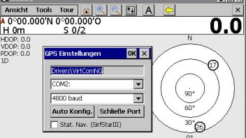

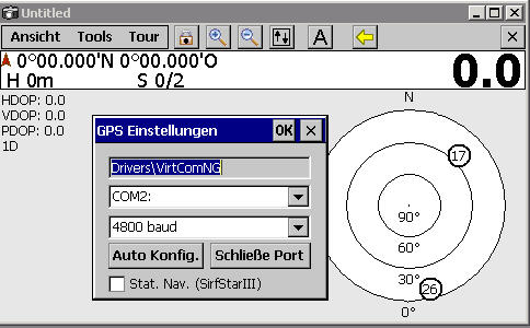

  • Manni 123
    Mache Dir keine Gedanken, das ist immer so, wenn Du das Gerät vollständig ausschaltest. Wenn Du das Programm GPS-Mate installierst, kannst Du die Static Navigation sehr einfach ein- und ausschalten, Du brauchst dann nicht jedesmal den "komplizierten" Umschaltvorgang mit dem Programm APLSirf auszuführen.
    Siehe Bild!
    Max
    Edit:
    Die einfache SN-Umschaltung (Ein oder Aus) mit GPS-Mate funktioniert auch noch, wenn die Testzeit des Programms abgelaufen ist. Dann einfach nicht(!) auf den Registrier-Hinweis klicken, sondern direkt ins Menü gehen, dann verschwindet das Hinweisfenster sofort. (Falls man das Registrier-Hinweisfenster einfach schließt, beendet sich GPS-Mate automatisch, und das ist ja nicht erwünscht...).
