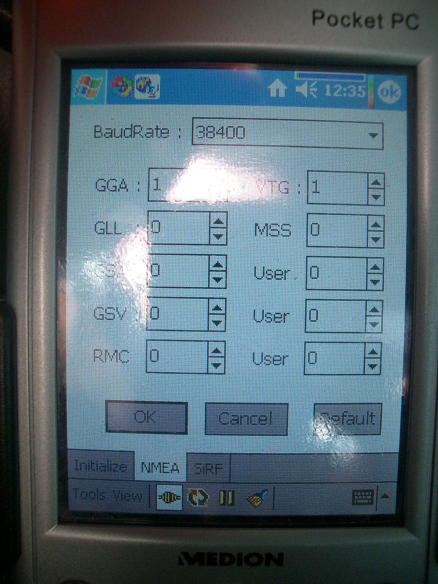

  • das funktioniert super!! Jetzt ist nur die Frage ob sich die GPS Maus auch nach längerer Zeit ohne Strom die Einstellungen merkt.
    Edit:Leider merkt sich die Maus die Einstellungen nicht, was kann man da jetzt noch machen?
    Einmal editiert, zuletzt von sn4km4n ()
  • Versuche auch gerade die maus umzuprogramieren. sats wurden gefunden, wo finde ich denn jetzt programm damit ich alles auf 38000 stellen kann?
  • Habs jetzt auch hínbekommen, geht alles und die einstellungen bleiben auch erhalten.

  • Ich hab es jetzt anders gelöst. Ich habe einfach GpsGate von dieser Seite installiert meinen Com1 als Input und Com2 als Output und siehe da, die Automatische GPS Suche findet sofort was. So ist das Problem mit der vergesslichen Maus auch gelöst.
  • Auch bei mir hat es so funktioniert.
    Ich habe:
    Medion 41600 + Royaltek 2000 Maus.
    Hab vorher alles ausprobiert (x mal umprogrammiert), auf der navigon Seite steht auch ausdrücklich, das MN6 mit meinem Ding nicht funktioniert.
    Aber dank umstellung auf die höhre Baudrate funkt das ganze jetzt auf einmal !!
    Danke für den Tipp !!
