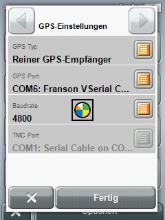

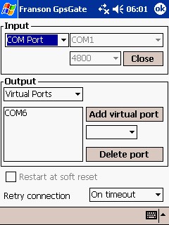

nun möchte ich mich auch nochmal zu Wort melden: Nach langem testen habe ich die Lösung von sn4km4n gewählt und siehe da, es hat auf Anhieb funktioniert ! Es wurden sofort 6 Satelliten erkannt und alles funzt prima. Nochmal Danke für Eure Hilfe !
Hier sind meine Einstellungen:
