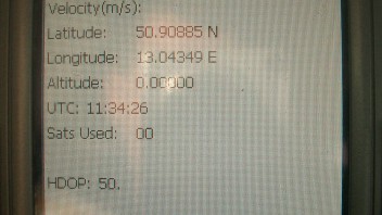

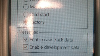

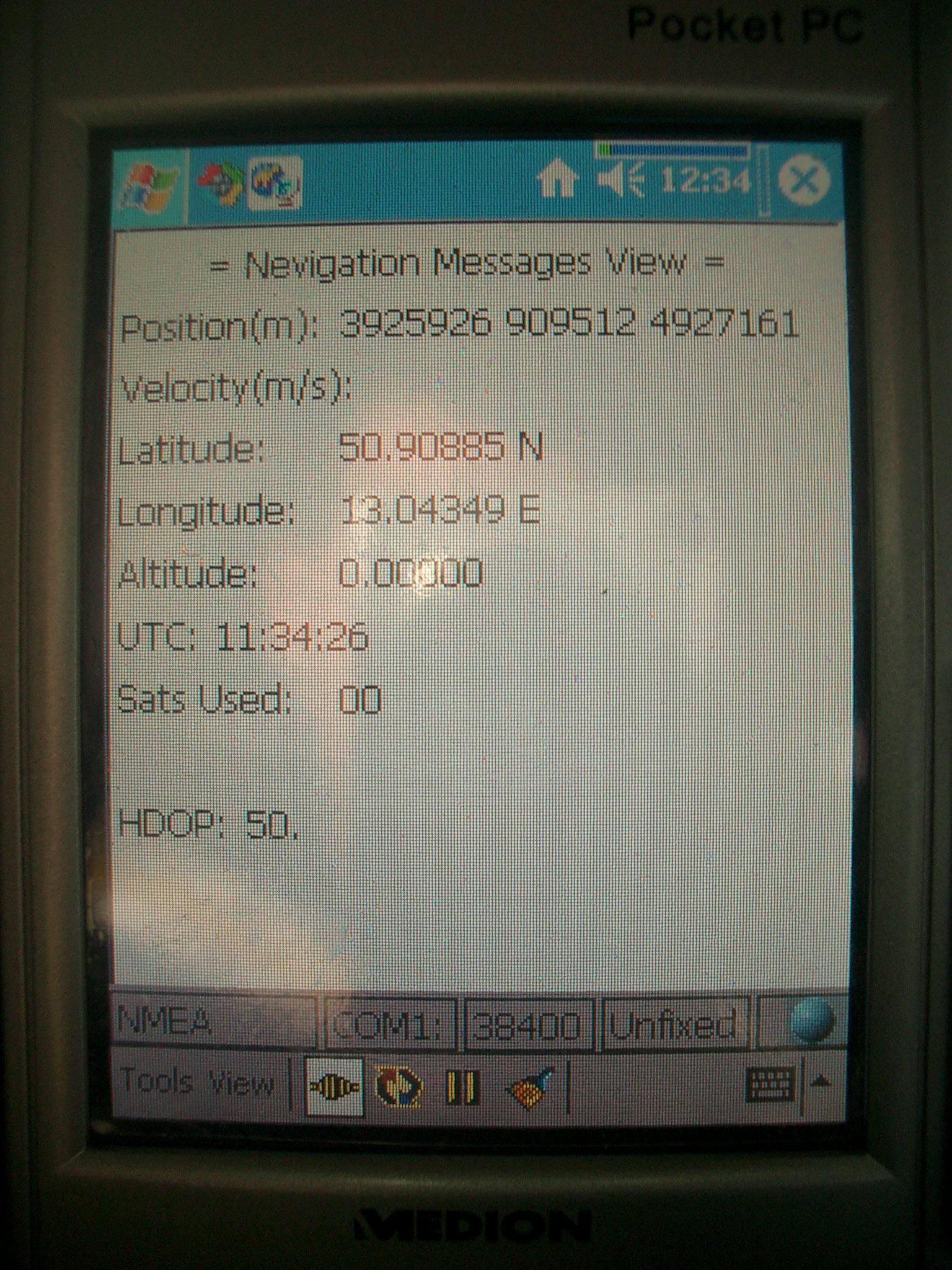

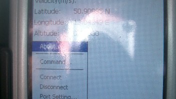

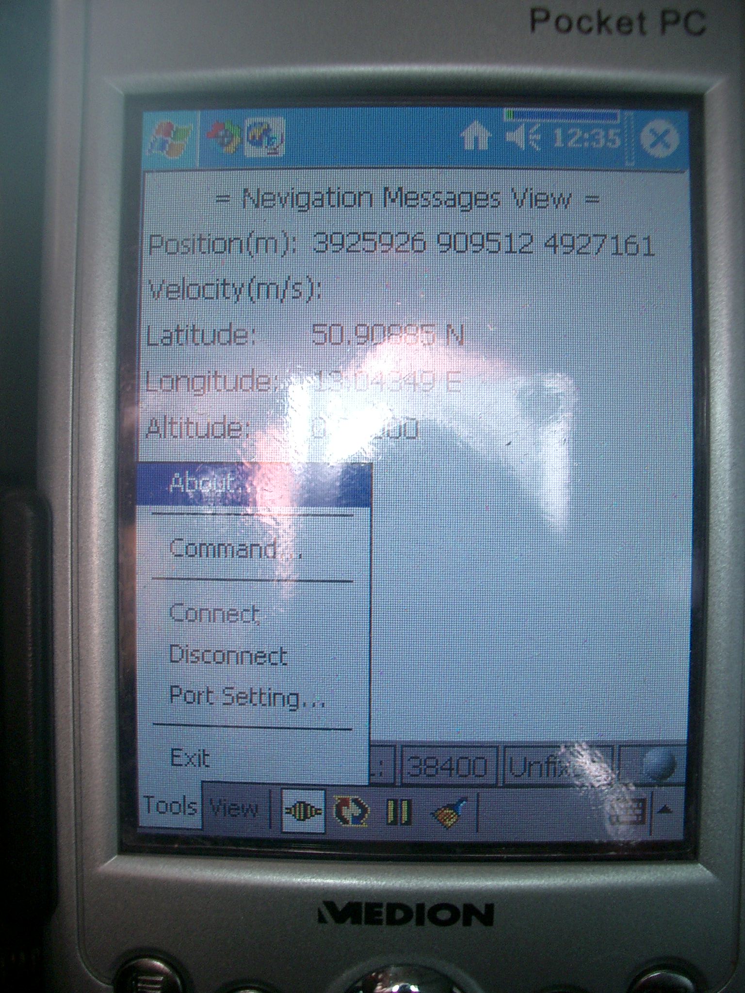

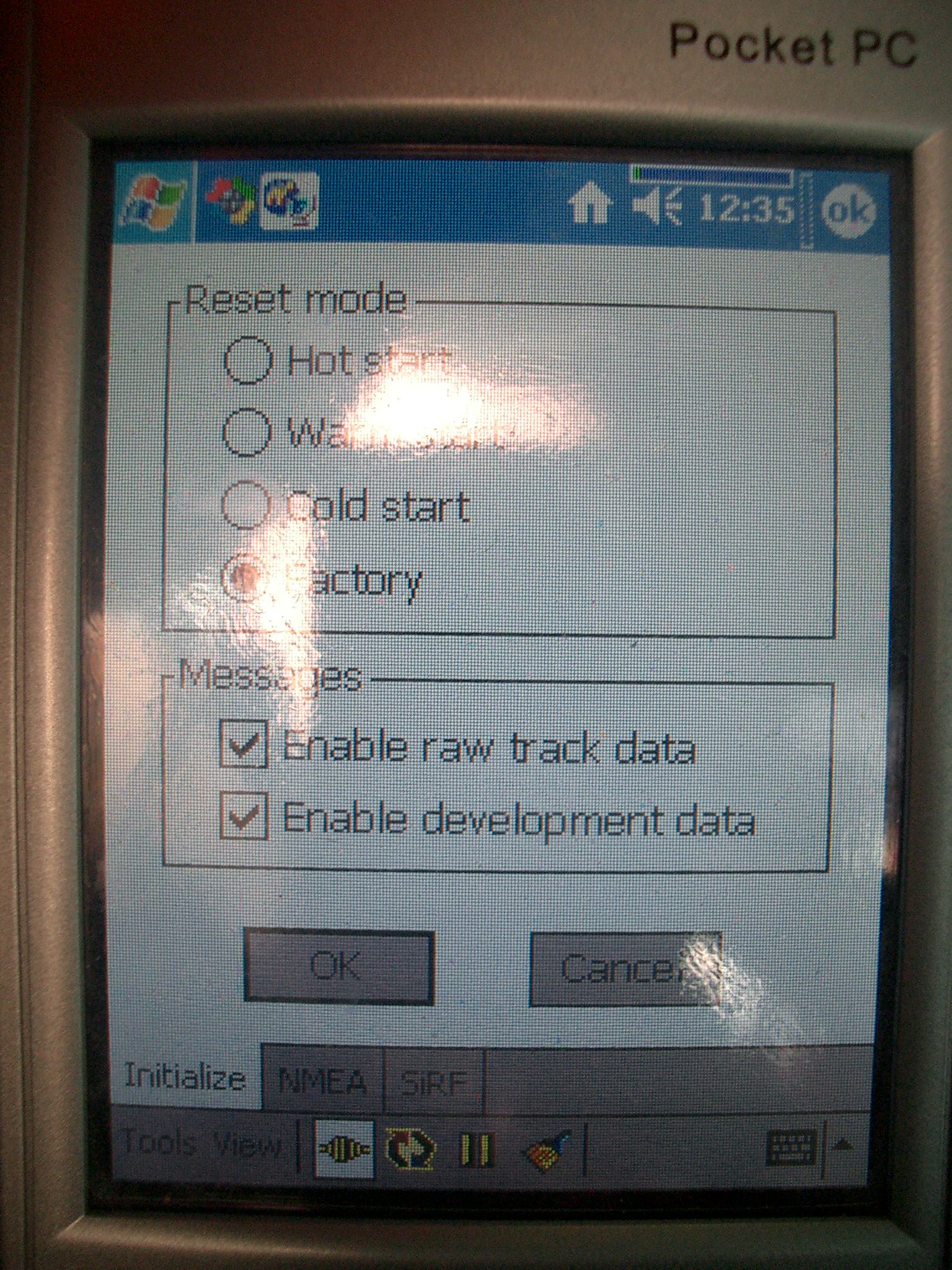

hab einen Fehler drin, nicht programm, sondern option command
ich hab alles mit bildern dokumentiert.

ZitatAlles anzeigenOriginal von p-mensch
Winfast Navigator auf dem pda starten und mit deinen normalen port einstellungen starten. 4800 baud und port 1.
danch muss sich das programm melden, dass sat gefunden wurde.

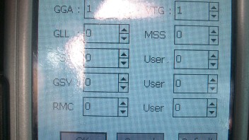

Danach auf auf proramm und unter mnea die baudrate verstellen. die protokolle kannst du auch gleich noch mit bearbeiten. oben links und oben rechts, die 2 protokolle, jeweils "1" eintragen, alle anderen auf 0 setzen.
Dann einfach auf OK. drücken. Programm sucht dann mit 38400 die Sats neu, wenn gefunden, beenden, MN6 starten und Baudrate auf 38400 umstellen. Das wars.

das funktioniert super!! Jetzt ist nur die Frage ob sich die GPS Maus auch nach längerer Zeit ohne Strom die Einstellungen merkt.
Edit:Leider merkt sich die Maus die Einstellungen nicht, was kann man da jetzt noch machen?
Versuche auch gerade die maus umzuprogramieren. sats wurden gefunden, wo finde ich denn jetzt programm damit ich alles auf 38000 stellen kann?
Habs jetzt auch hínbekommen, geht alles und die einstellungen bleiben auch erhalten.
