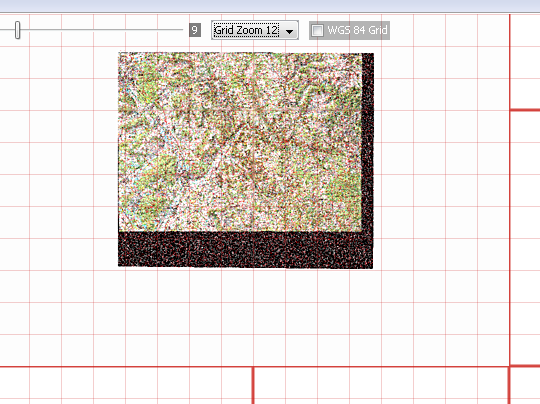

zoombar werden die Karten nicht!
Das hast du ja mit MOBAC schon
bzw. kann man das mit Openlayer oder Leafleat (wenn richtig geschrieben) für einen Browser machen.
Du kannst aber mit Zoomstufe X eine Bild bzw. PDF-Datei erstellen!
Wenn der MOBAC lauter kleine PNG/PDF-Dateien raushaut schau mal unter
1) Tool -> Settings -> MapSize das dort Maximum Size => 20000 steht
2) Tool -> Settings -> Paper Atlas -> Default = A0 steht.
Als nächstes muss die klar sein welche Zoomstufe zum Beispiel normalerweise (96DPI entspricht etwa 720*1100 Pixel) auf eine DIN A4-Seite passt
Das würde heißen das bei dir Zoom 14 eigentlich nicht mehr auf eine A4 passen würde also da A3...
Zoom 14 entspricht etwa 6,1m/Pixel
Zoom 15 entspricht etwa 3,05m/Pixel
Als nächstes müsstest du noch das richtige Exportformat festlegen:
Für PDF klar Paper Atlas
das wird unter
Atlas -> New Atlas -> Paper Atlas (PNG) oder (PDF)
wobei da die Einstellungen in (Tool -> Settings -> Paper Atlas greifen (Size und besonders zu beachten dort die Additions !!!))
Für PNG ist OziExplorer besser da hier nur die (Tool -> Settings -> MapSize -> Maximum Size ) zählen und damit größere PNG's erzeugt werden können.
