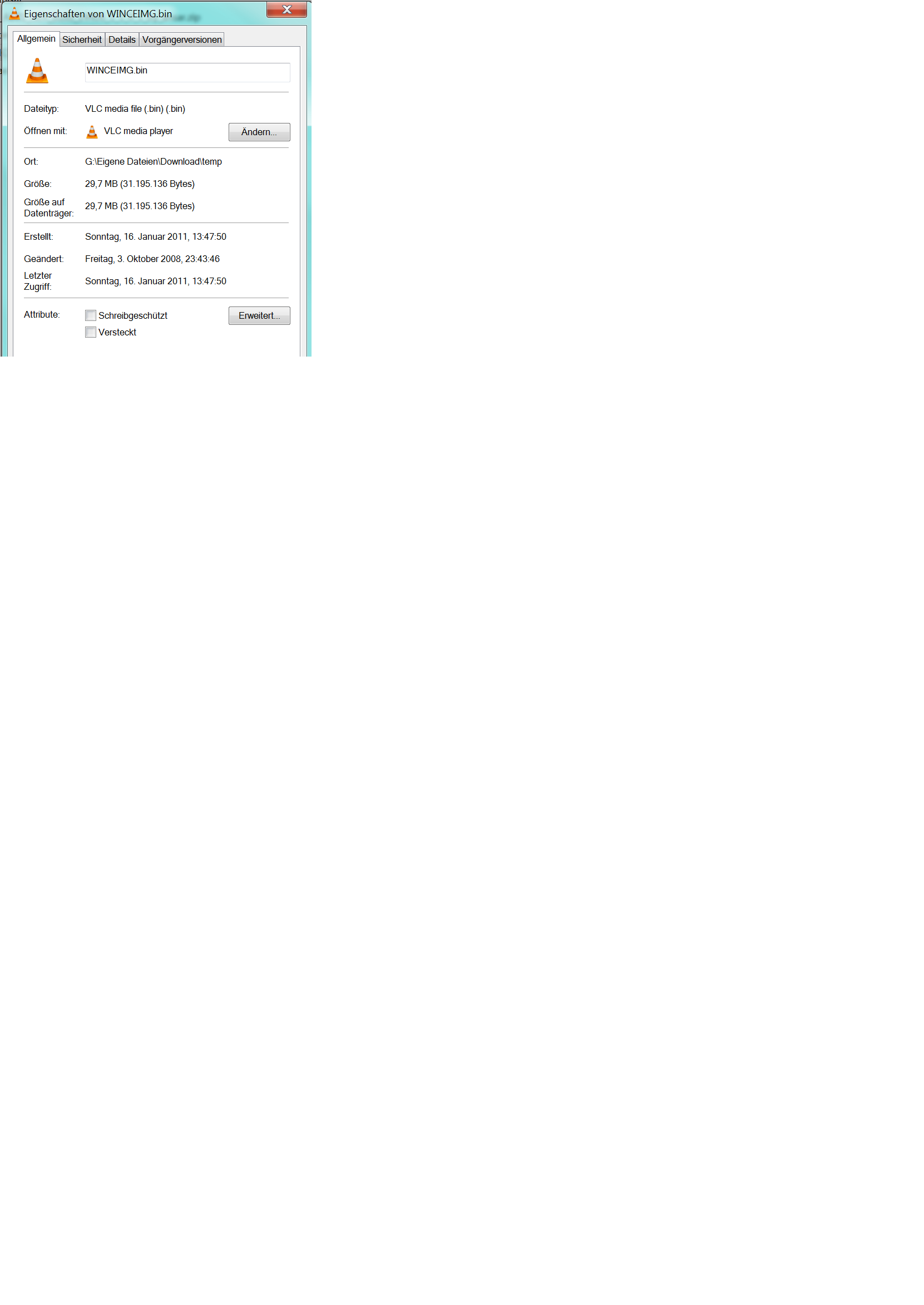

    die tools um per usb auf`s Gerät zu spielen stürzen immer ab, per " CE By SDMMC" funzt es auch nicht:-( Gibt es kein anderes funktionierendes rom für den 96700?
    den Namen hebe ich so geschrieben : WINCEIMG ohne! . bin!
  • Warum ohne .bin? Was meinst du damit?
    Die Datei muss heißen WINCEIMG.BIN
  • es gab den Dateiendungsfehler .BIN.bin! Ich glaube Snigge hatte die Datei von Ansgar als WINCEIMG.BIN ubenannt obwohl es schon eine .bin war. Also Ich hatte auf keinen Fall diese Doppel.bin-Endung! Das hatte Ich vorher geprüft. Der Fehler trat trotzdem auf. Auch das alle hier unter " 4= CE Immage By SDMMC" stehen haben, Ich aber nur " 4= CE By SDMMC" stehen habe wundert mich zusätzlich. Ist das Immage evtl zu neu für meine alte Kiste? Ich erinnere mich der allererste bei Aldi gewesen zu sein. Vieleicht ist die hier im Umlauf befindliche Datei WINCEIMG.bin von Ansgar mit meinem 96700 nicht kompatibel? ?(

  • Ich habe auch dieses Problem. Ich habe mit dem Deckel drauf geflasht und dann auch mit dem Deckel gestartet. Trotzdem kommt aber nur das "Loading ..." .
