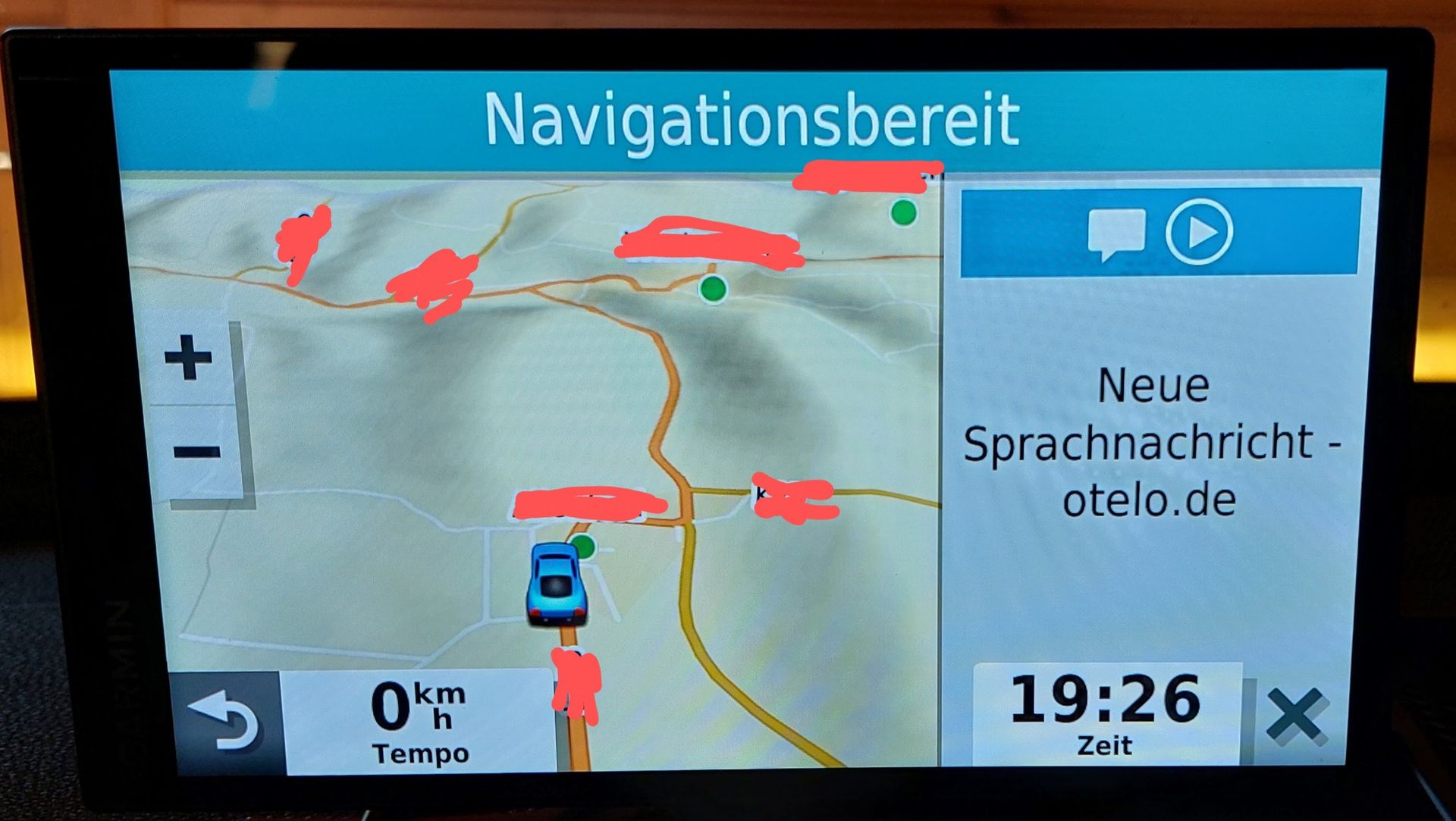

    Ich bekomme ständig und in kurzen Abständen immer wieder, auf dem Navi die Anzeige, dass eine neue Sprachnachricht vom Handy gekommen ist. Anklicken dann kommt die Sprachansage. ZB. Es ist eine neue Nachricht von Otelo vorhanden. Also hat dieses nichts mit der eigentlichen Navigation zu tun.
    Leider überblendet sie rechts auf dem Display 1/3 die Karte und genau da wo die Abbiegespuren angezeigt werden. Das muss unbedingt weg.

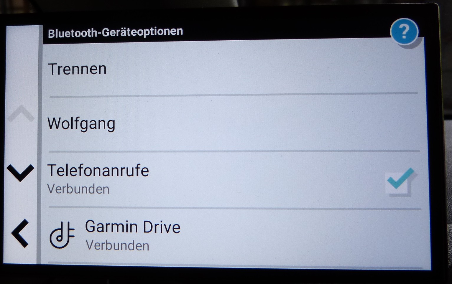

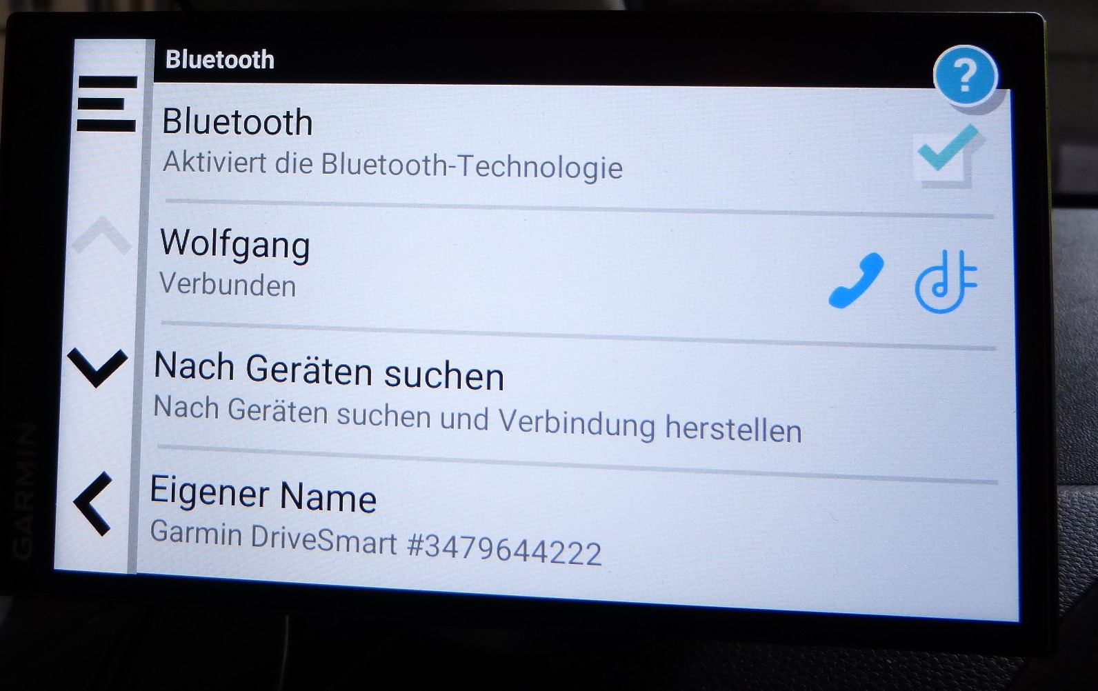

    Also bei mir kann ich im Bluetooth Menü zumindest das Telefon einzeln abschalten. Allerdings nützt dir das ja auch nichts weil du dann nicht mehr über das Navi freisprechen kannst.
    Hier einmal zwei Screens. Du musst nur in dem ersten Menü auf das blaue Telefon tippen, dann kommste in das zweite Menü.

    Die Option auf dem 2ten Bild gibt es bei mir nicht.
    Der Telefonhörer ist ausgegraut, Garmin drive ist verbunden und funktionierte bei meiner heutigen Testfahrt auch einwandfrei.
