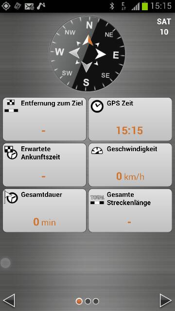

    Mit der App funktioniert es.
    Gesendet von meinem GT-I9300 mit Tapatalk 2
  • ... die Kompass-Anzeige vielleicht schon, aber das S3857 hat einen Hardware-Chip mit 3D-Kompass, ich weiss nicht, ob die Android-Handies diesen auch haben, die Kompassanzeige kann auch aus den GPS-Bewegungsdaten errechnet werden
  • GPS und Bewegungssensoren.
    Ich wollte ja eigentlich auch nur mitteilen dass es mit der fast identischen SW auf dem Androide geht und keinen Glaubenskrieg auslösen. .;)
    Könnte bedeuten das nur die Einbindung des Kompass nicht gelungen ist.
