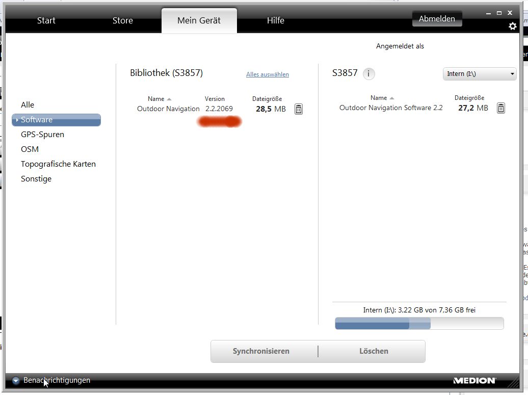

  • Ich hatte aufgrund meiner Probleme mit dem S3857 (unvollständige Tracks bzw. Absturtz beim GPX-Export) hier auf dem Forum den Rat bekommen, die aktuelle Firmware-Version 2.2.2134 aufzuspielen. Ich meinte, mit meiner daraufhin durchgeführten Aktualsierung von der ursprünglich installierten Version 2.2.2116 auf die erwähnte neue Version upgegraded zu haben. Tatsächlich war es aber ein Downgrade auf eine ältere Version (2.2.2069).
    Nachdem ich aufgrund der Diskussion vorhin festgestellt habe, dass ich nicht die aktuelle Version habe, habe ich mehrmals versucht, die Firmware erfolglos zu aktualisieren. Ich bekomme immer nach Aktualisierung Version 2.2.2116 eine weitere "Aktualisierung" angeboten, die sich dann als 2.2.2069 entpuppt.

  • zu (1) Ich meine, ich hätte die neue Assistenten-Version heruntergeladen und installiert (3. Bild). Eine Versionsnummer des Assiententen kann ich leider nirgends finden
    Der Spruch mit dem DAU mag ja stimmen, aber eine schlechte Bedienerführung tut ihr übriges dazu. Kannst Du mir verraten, wieso man nach einer Softwareaktualisierung eine ältere Version aufgespielt bekommt? Intuitiv ist das jedenfalls nicht und ich habe immer noch keine Ahnung, was ich falsch mache und wie ich es richtig machen soll.
    Im Moment steht unter Bibliothek die Version 2.2.2069 und wenn ich die in den Papierkorb schiebe, bekomme ich den Hinweis "Updates werden heruntergeladen", und das "Update" ist dann wieder Version 2.2.2069 (Benachrichtigungen gibt es auch keine). Da werde ich bestimmt nicht auf Synchronieren drücken, weil das Gerät dann nur noch lahm ist und ich wahrscheinlich noch mehr Bugs habe.
    Ich würde erwarten, dass in der Bibliothek nach dem Download die neuste Version steht und ich nicht eine Version mit längst behobenen Bugs angezeigt bekomme.
    Im Moment bekomme ich folgendes angezeigt:
    Wo soll ich draufdrücken, um die NEUE Version herunterzuladen und zu installieren????

    Nirgendswo draufdrücken. Vergiss den Assistant, das lohnt die Nerven nicht. Mach es direkt per Hand, ist ganz einfach: Zur Sicherheit alles, was auf dem Navi ist, als Sicherheitskopie in einen Ordner auf den Rechner kopieren und dann das Update ausgeführen. War bei mir schnell fertig und lief absolut problemfrei, das Navi macht keine Mucken.

    Den Update-Button auf der Startseite kann man ja nicht übersehen und ist das erste (und einzige) womit ich upzudaten versucht habe. Und da würde ich, genau wie von Dir beschrieben, auch den Download der aktuellen Version erwarten
    Die Assistant Version kannst Du übrigens im Hilfe Bereich über das ! Zeichen abfragen.
    Demzufolge habe ich Version 1.3.14.10230. Aber von der auf dem PC installierten Assistant-Version sollte es ja wohl nicht abhängen, welche Firmware-Variante man für das Navi angeboten bekommt
