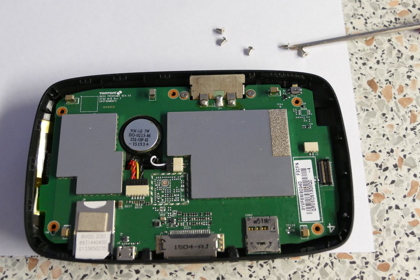

    es wir doch viel gemutmaßt, ob die tomtoms von der abschaltung von 3g in deutschland betroffen sind. die antwort ist nein. deutschland hält das 2g im gegensatz zur schweiz aufrecht und genau darüber bekommt tomtom seine verkehrsmeldungen rein. also in deutschland bleibt alles beim alten, beim urlaub in der schweiz hat man erstmal nix mehr, sofern die alternative per datenvolumen mit smartphone nicht klappt.
    https://www.tomtom.com/de_ch/navigation/promo/2g/
    was passiert aber, wenn ich eine andere sim mit datenvolumen einlege? wie es geht sieht man im akku-wechselthema. ;)
    hat sowas schon jemand probiert?
    mfg rohoel.

  • Ein Tausch der SIM erlaubt keine Nutzung von anderen Funkfrequenzen-/Generationen, als das verbaute Modem kann.
    Der Tausch würde nur dann relevant, wenn TomTom den Service auch bei uns mit noch vorhandenem 2G-Netz abschalten würde (= Datenvertrag für die eingebaute SIM nicht mehr weiterführt). Dann könnte mit einem alternativen Provider, welcher weiterhin im 2G-Netz aktiv ist, auf eigene Kosten weitergemacht werden.
    Nicht ganz richtig!
    Setzen wir mal hypothetisch voraus, dass das eingebaute GSM-Modem auch 2G/3G und 4G könnte, aber der Tarif der eingesetzten SIM-Karte erlaubt nur 2G/3G dann könnte durch einsetzen einer passenden SIM-Karte mit 4G Tarif dann auch 4G funktionieren.
    Wenn nun das eingebaute GSM-Modem nur 2G/3G kann, dann bringt es nichts eine passende (Spannung beachten) SIM-Karte mit einem 4G Tarif einzusetzen, dann funktioniert natürlich nur 2G nach der Abschaltung von 3G.
