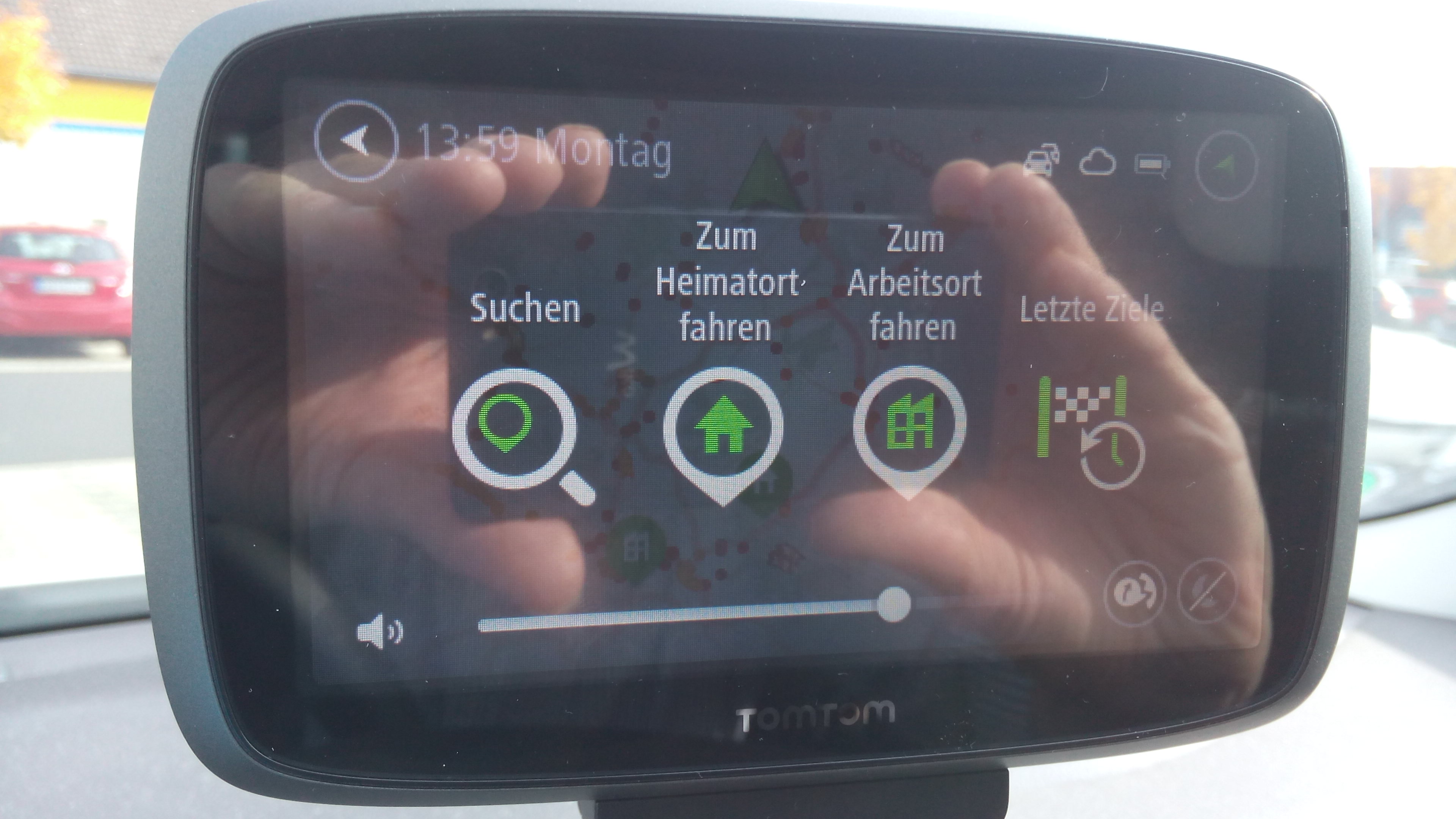

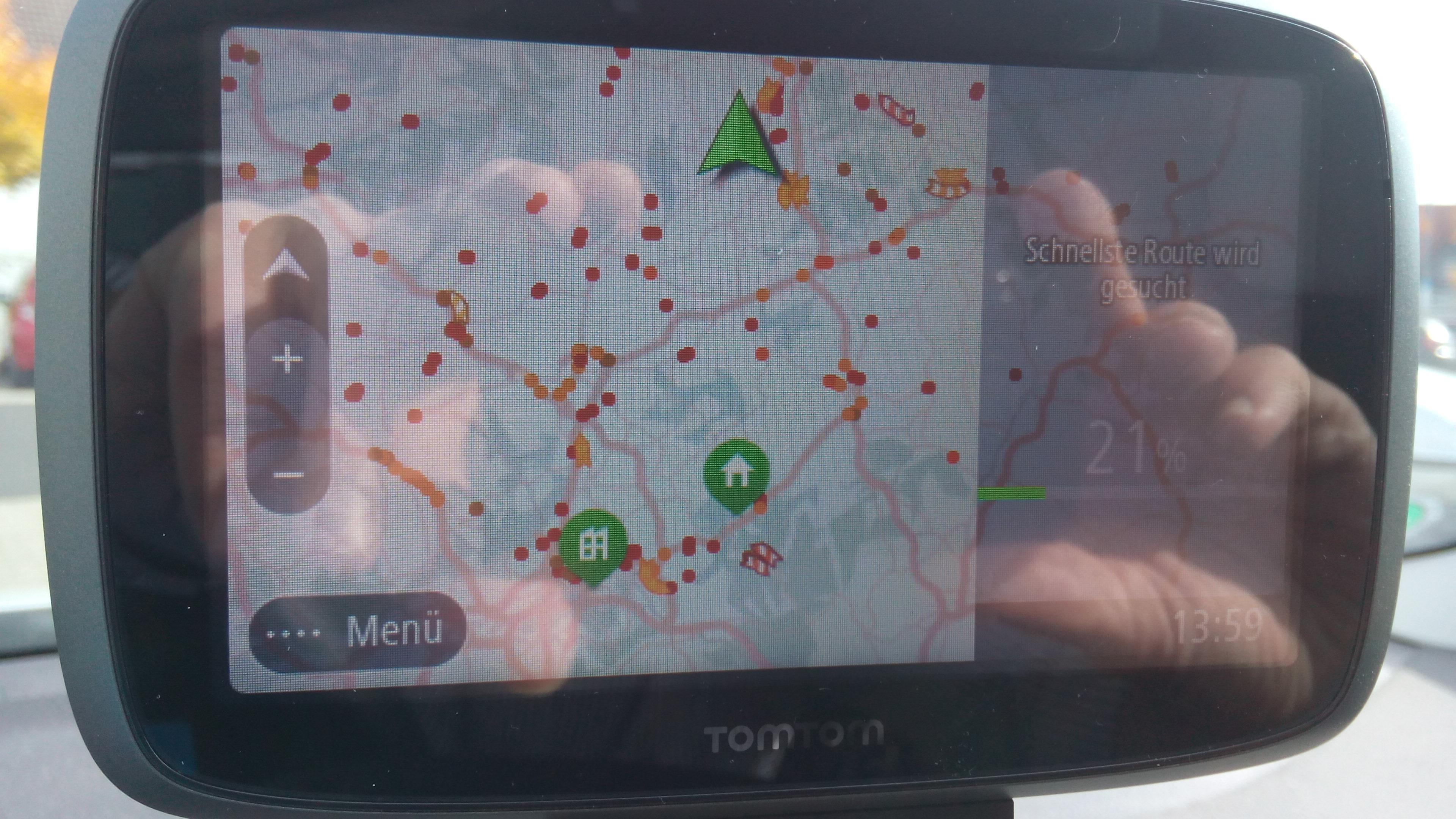

  • ich möchte hier einen bericht mit meinen erfahrungen zum go 5100 veröffentlichen. ich habe das gerät für etwa 5 wochen und werde den beitrag immer wieder aktualisieren. ein erstes update klappte mit mydrive sehr zuverlässig unter xp. bei einem weiteren versuch eines updates drei wochen später lief der versuch bis zur zeitanzeige "1:47 verbleibend". das veränderte sich auch nach stunden nicht mehr! also alles auf werkseinstellungen zurückgesetzt und dann lief es doch bis zum ende. schade, denn so sind alle letzten ziele und eben andere einstellungen wieder weg. :tdw

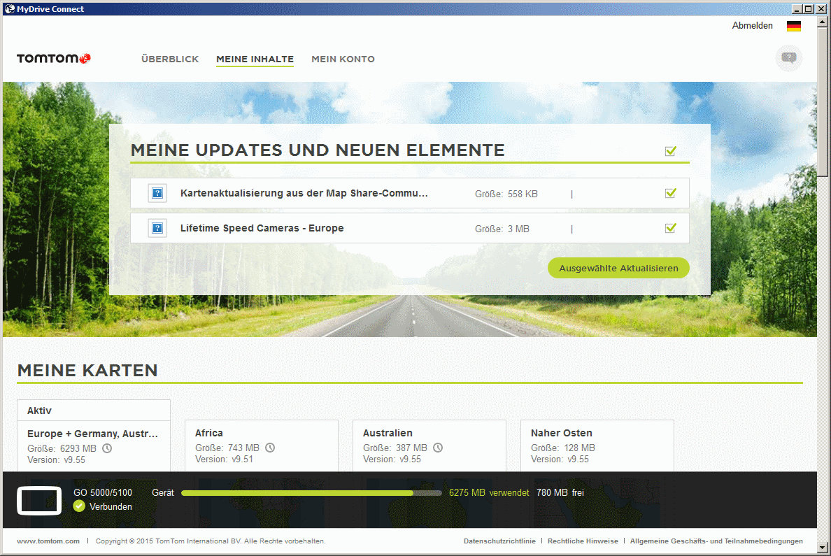

    negativ ist mir der kleine verbleibende speicher im navi aufgefallen. ob das für alle kommenden updates reicht?? speicher kostet eigentlich nicht mehr soviel, da könnte man mehr verbauen.

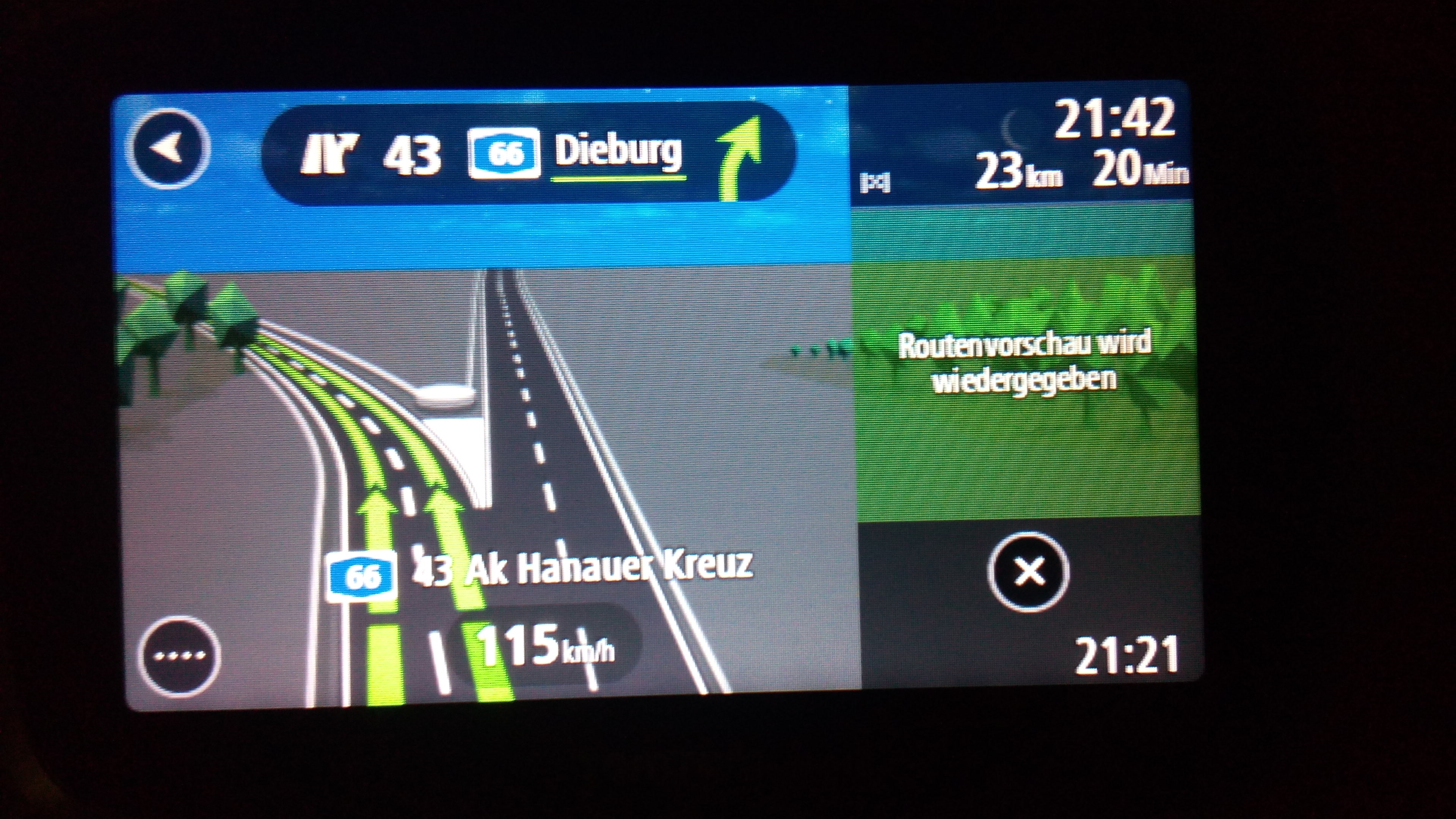

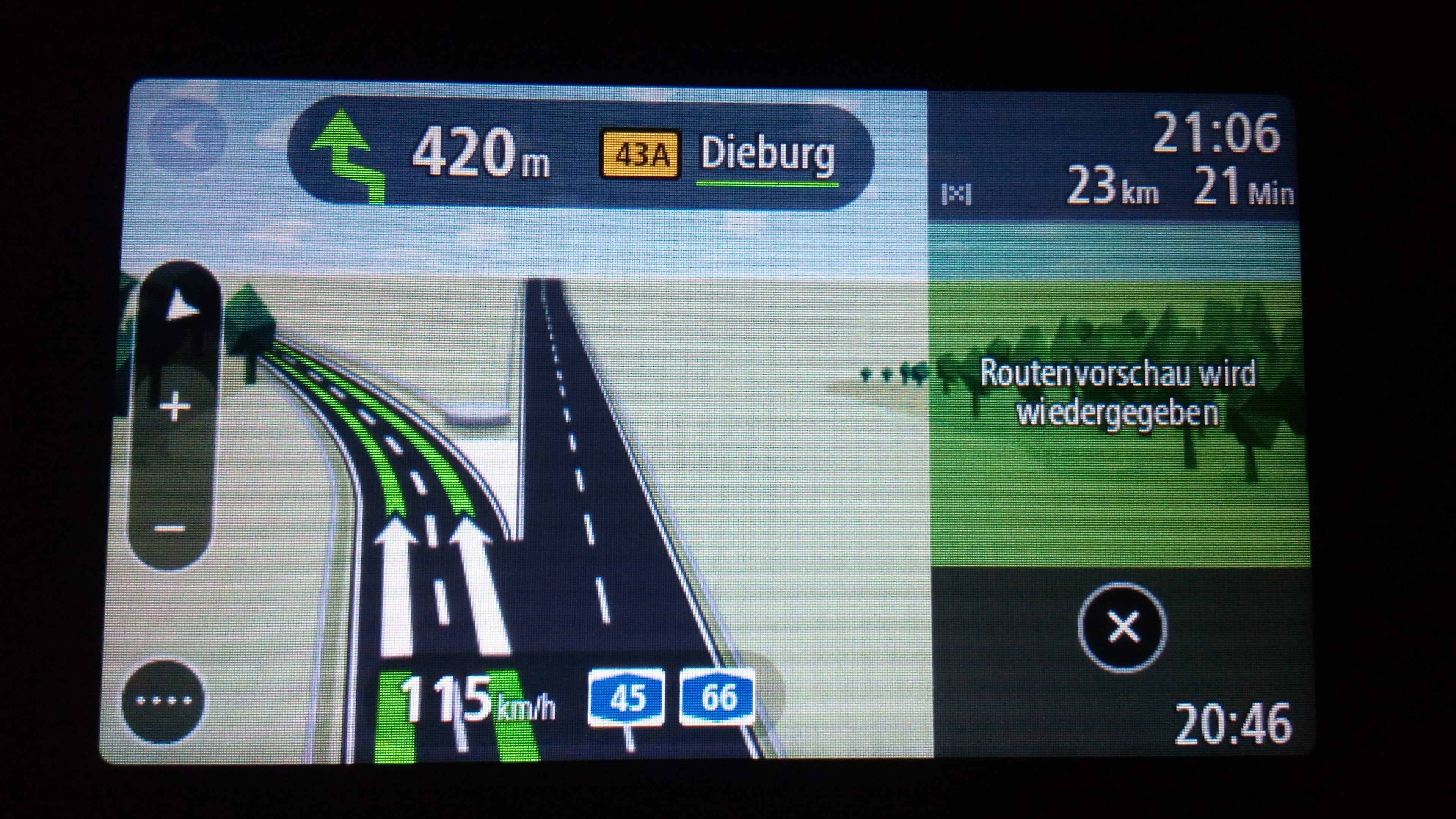

    heute durfte es auf die piste, gleich mal 500km mit 5 adressen. fast jede baustelle und jeder noch so kleine stau war mit drin und die zeitliche verzögerung passte recht gut. die verbaute sim macht eine nutzung der live-dienste ohne ein smartphone möglich. das ganze funktioniert laut homepage von tt nicht nur in deutschland.

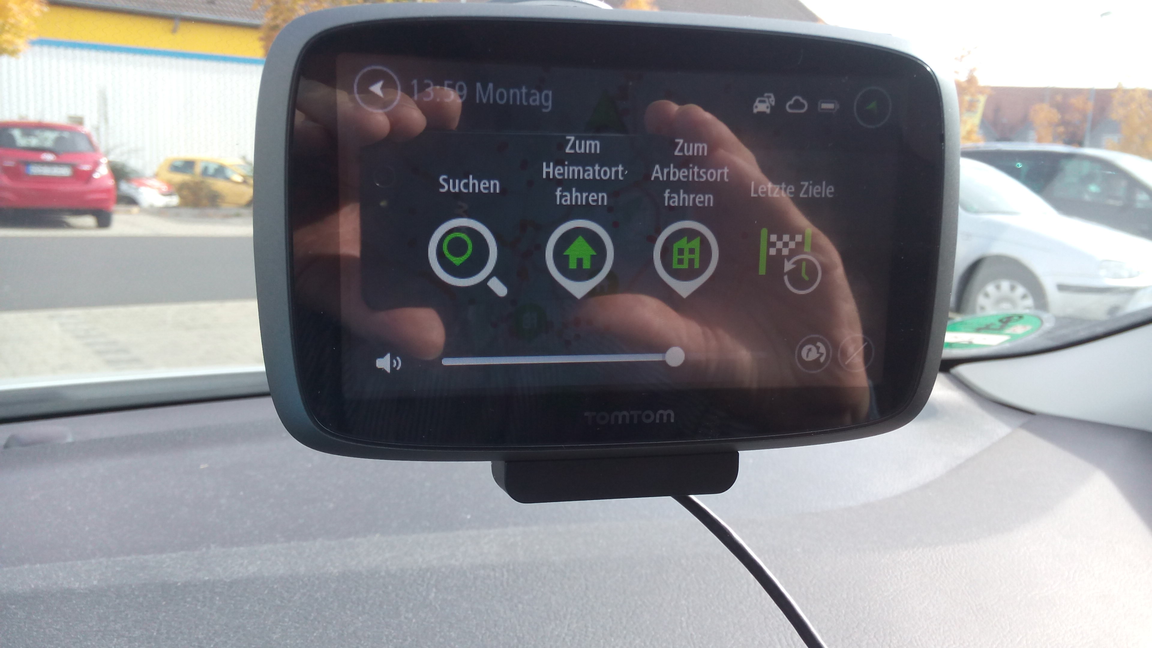

    das 5-zoll-display war in scheibenmitte angebracht und lies sich immer gut ablesen. leider nerven die hellen schriften (gefahrene geschwindigkeit und andere) aufgrund des geringen kontrastes zum hellen untergrund in der tagansicht. weiß auf hell, wer hat das denn programmiert? :tdw das ganze sieht in der nachtansicht ja deutlich besser aus. es geht doch, warum denn aber nur bei nacht?? die tag-/nachtumschaltung klappt zeitlich perfekt, selbst wenn es mal bedeckt und ein anderes mal klar ist, hat man nie das gefühl, daß es zu zeitig oder zu spät ist. man ist nie geblendet oder sucht die info wegen zu dunklem display (wegen der zeitlichen umschaltung). das macht das tt besser als mein medion, welches wohl zu sonnenuntergangs-/ aufgangszeiten schaltet, was häufig unpassend ist. mit dem go 5100 klappt das viel besser. :thumbsup:
    ich vermisse eine displayabdunklung bei tunneldurchfahrten, da das display bei voller beleuchtung dann sehr stark blendet, da geht mehr, wie andere auch deutlich ältere navis zeigen.
    leider verfügt das gerät über keine einstellbare warnung bei geschwindigkeitsüberschreitung. ab 5km/h warnt es per ansage oder per dingdingding, ich würde das gerne anpassen, habe den punkt aber leider im menü nirgendwo gefunden um es auf 10km/h zu erhöhen. diese warnungen unterbrechen eine bereits begonnene naviansage auch unvermittelt, letztere wird danach erneut begonnen. :tdw

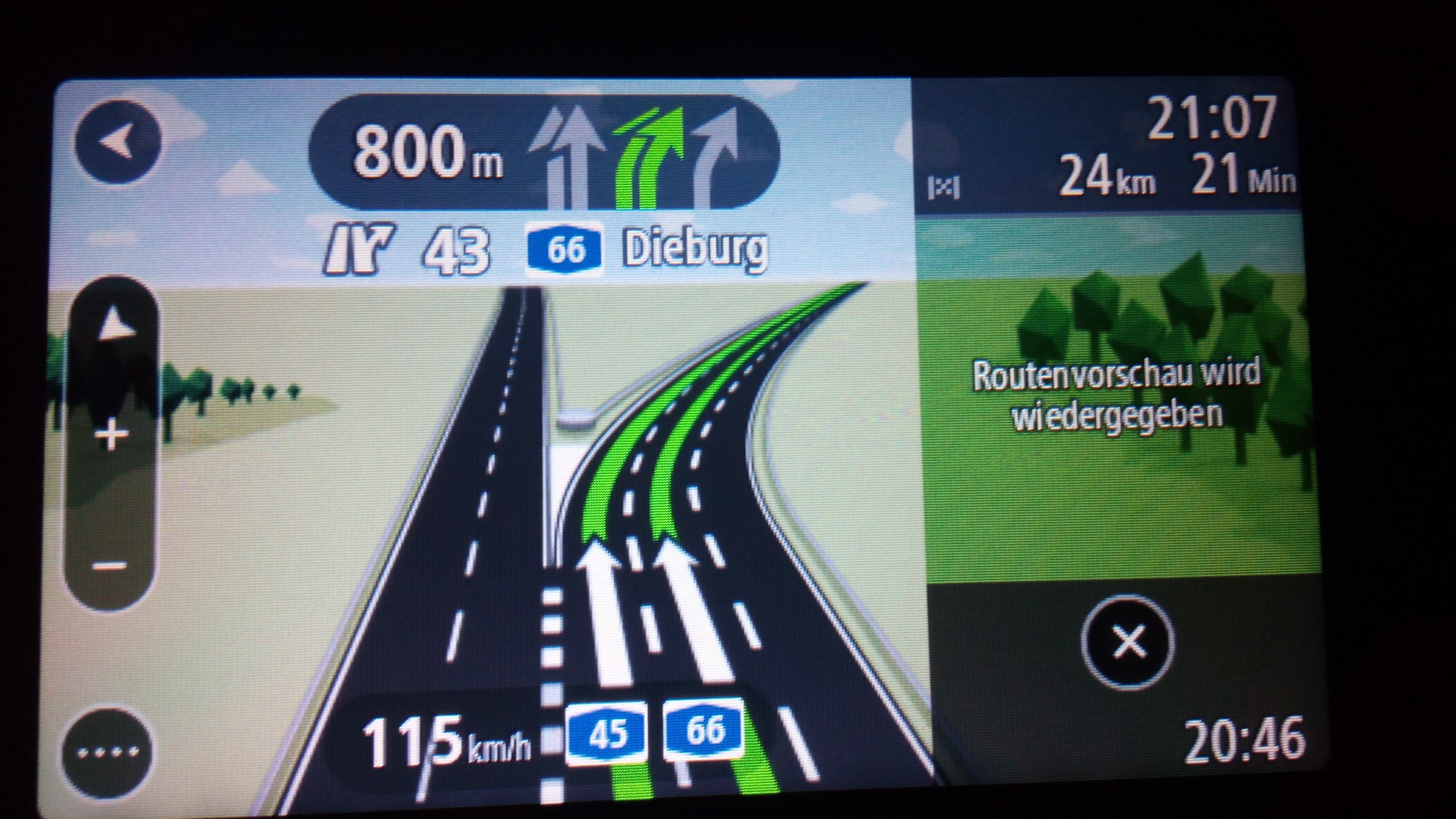

    die ansagen vor dem abbiegen kommen sehr rechtzeitig, zum beispiel auf autobahnen bei zwei km, auf landstrassen bei 800m, sie werden auch oft genug wiederholt, das gefällt. ebenso gefällt der fahrspurassi, der den richtigen weg weist. vor dem großen fahrspurassi (800m auf autobahnen) gibt es lange einen kleinen (zwei kilometer auf autobahnen) oben mittig im bild. dieser erscheint auch bei jeder ausfahrt oder jedem parkplatz per kurzer einblendung. praktisch, wenn man die letzte ansage aufgrund eines gespräches verpasst hat. der fahrspurassi hat bisher auch mehrfach im innerstättischen verkehr sehr zuverlässig die richtige spur angezeigt. bilder vom fahrspurassi (jetzt auch vom großen) sind jetzt unten mit drin. bei all meinen kilometern (ende siehe ganz unten) zum navitest fand ich auch in großstädten keinen fehler. :thumbsup:
    Yannick ist zwar nicht mein freund, aber leider der einzige, der tts auf dem navi kann, alle anderen stimmen auf dem 5100 können das leider nicht. das ist schade, ich nehme gerne lieber susi oder eine andere weibliche stimme. die ansagen kommen bei 60% lautstärke im kombi mit diesel für mich schon laut genug, da will ich die 100% garnicht testen, das könnte für das cabrio reichen. die ansagen sind korrekt und meist gut gesprochen, zu seltsamen aussprachen kam es bisher nur sehr selten. manchmal werden aber auch ganze silben weggelassen. das tritt aber eher selten auf und stört eher weniger, man findet den weg auch nach gehör. :thumbsup:
    die adresseingabe und die suche nach was passendem ist nervig langsam, das kann selbst mein neun jahre altes medion besser. per plz wird es dann noch einmal langsamer, das nutze ich aber lieber als nur den ortsnamen, da verwechslungen dann eher ausgeschlossen werden können. da habe ich schon plz und strasse und hausnummer eingegeben, da sucht er immer noch. bis zur hausnummer hätte ich mir wenigstens einen ortsvorschlag erhofft. aber so ist das eben, wo licht ist, ist auch schatten. :tdw

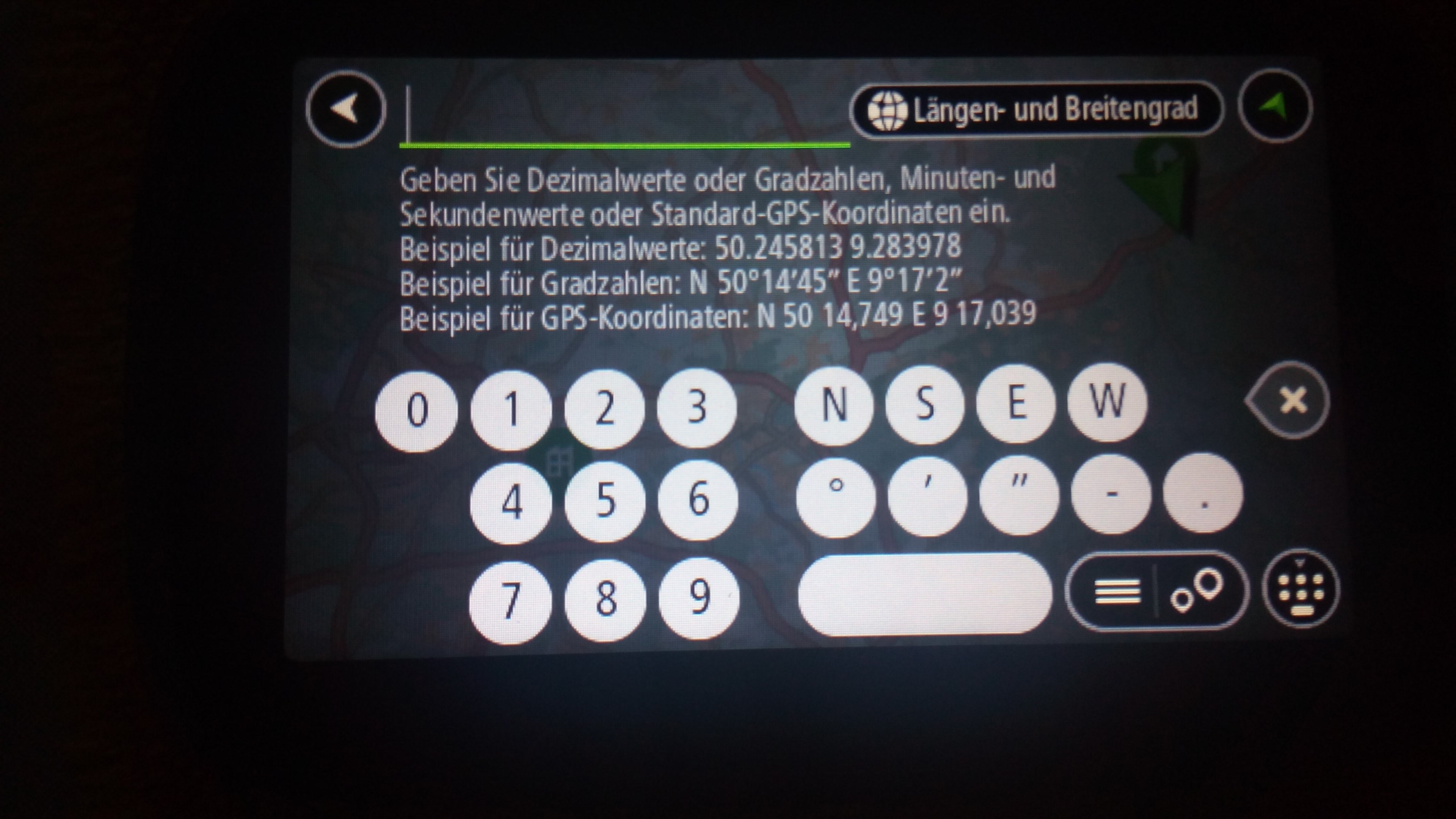

    eine suche über koordinaten wird ebenfalls angeboten, verfügbare formate habe ich nicht getestet.

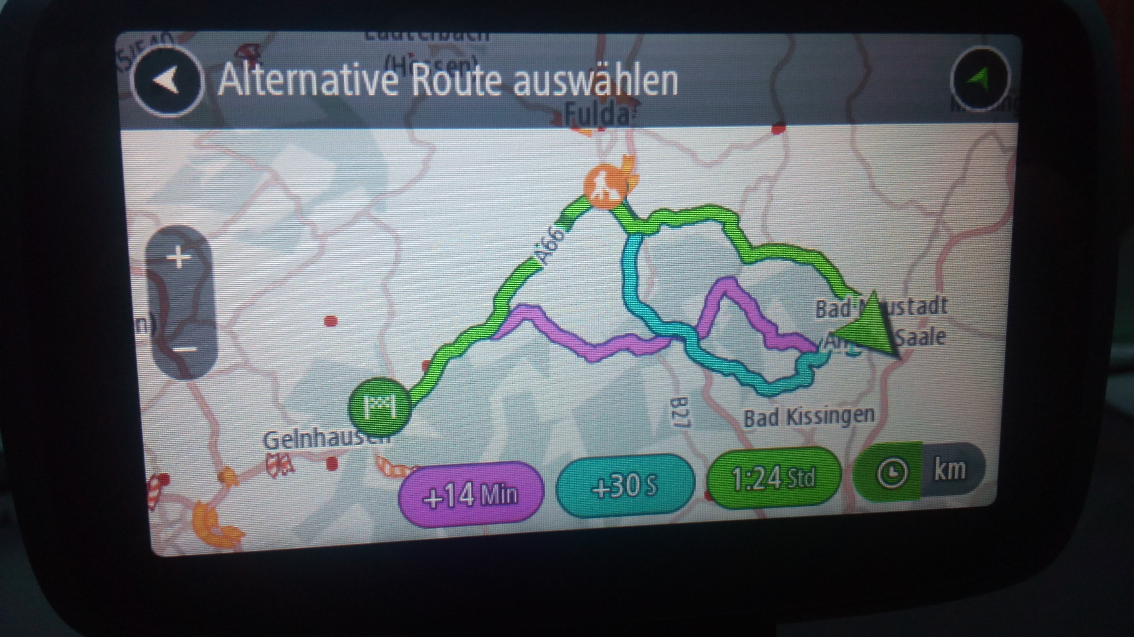

    das 5100 bietet drei routenvorschläge an, das menü dazu kann man aber erst nutzen, wenn die route eins schon berechnet ist. man tippe auf menü und den bisher ausgegrauten schalter "aktuelle route" und schon kann man löschen, editieren, anzeigen lassen oder eben auch alternativen berechnen. so hat man maximal drei vorschläge zur verfügung, gut gelöst, wenn man das mal gefunden hat. unten kann man dann auch zwischen zeitersparnis und kilometern umschalten und so selber entscheiden, was sinn macht. :thumbsup:

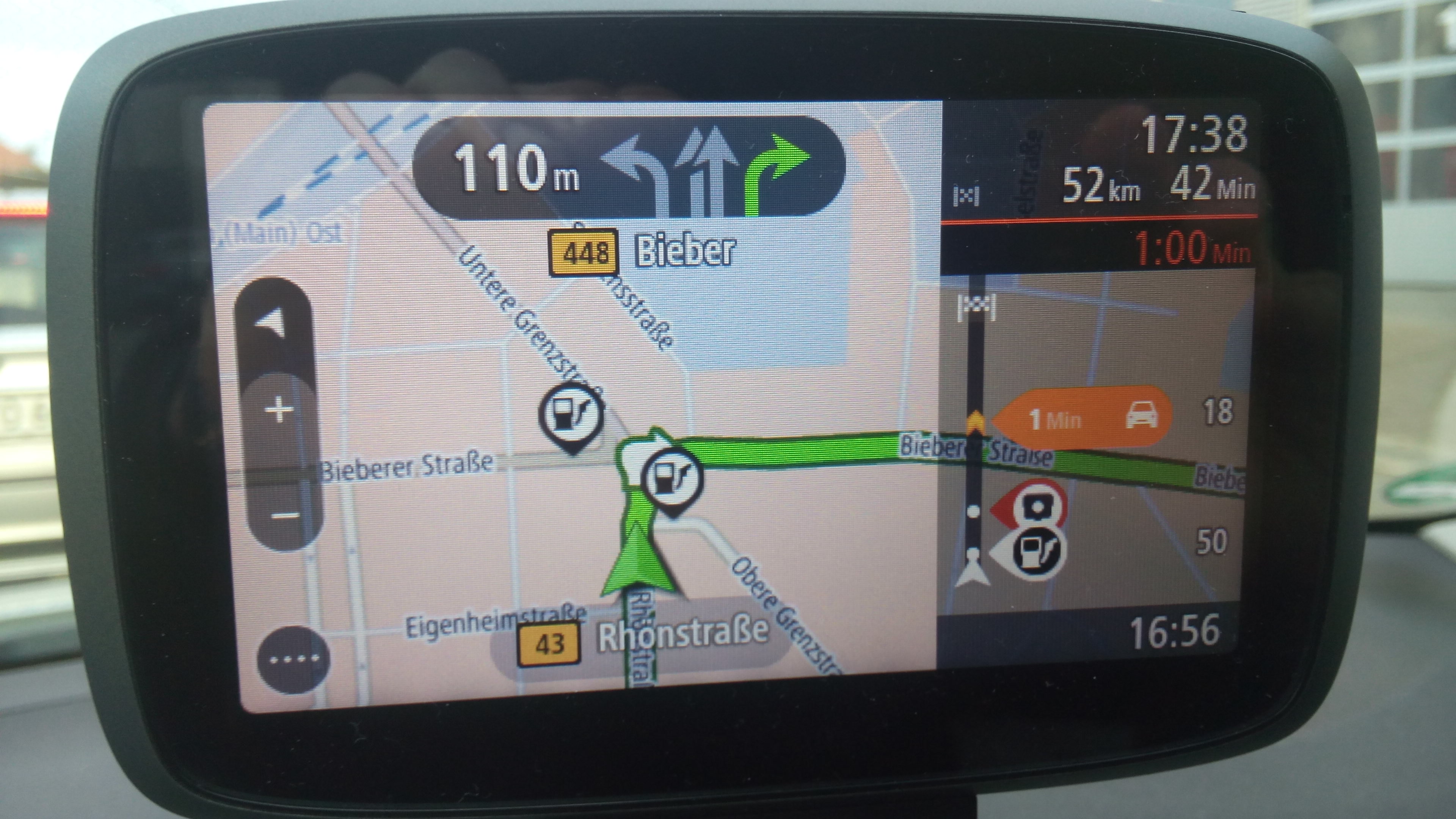

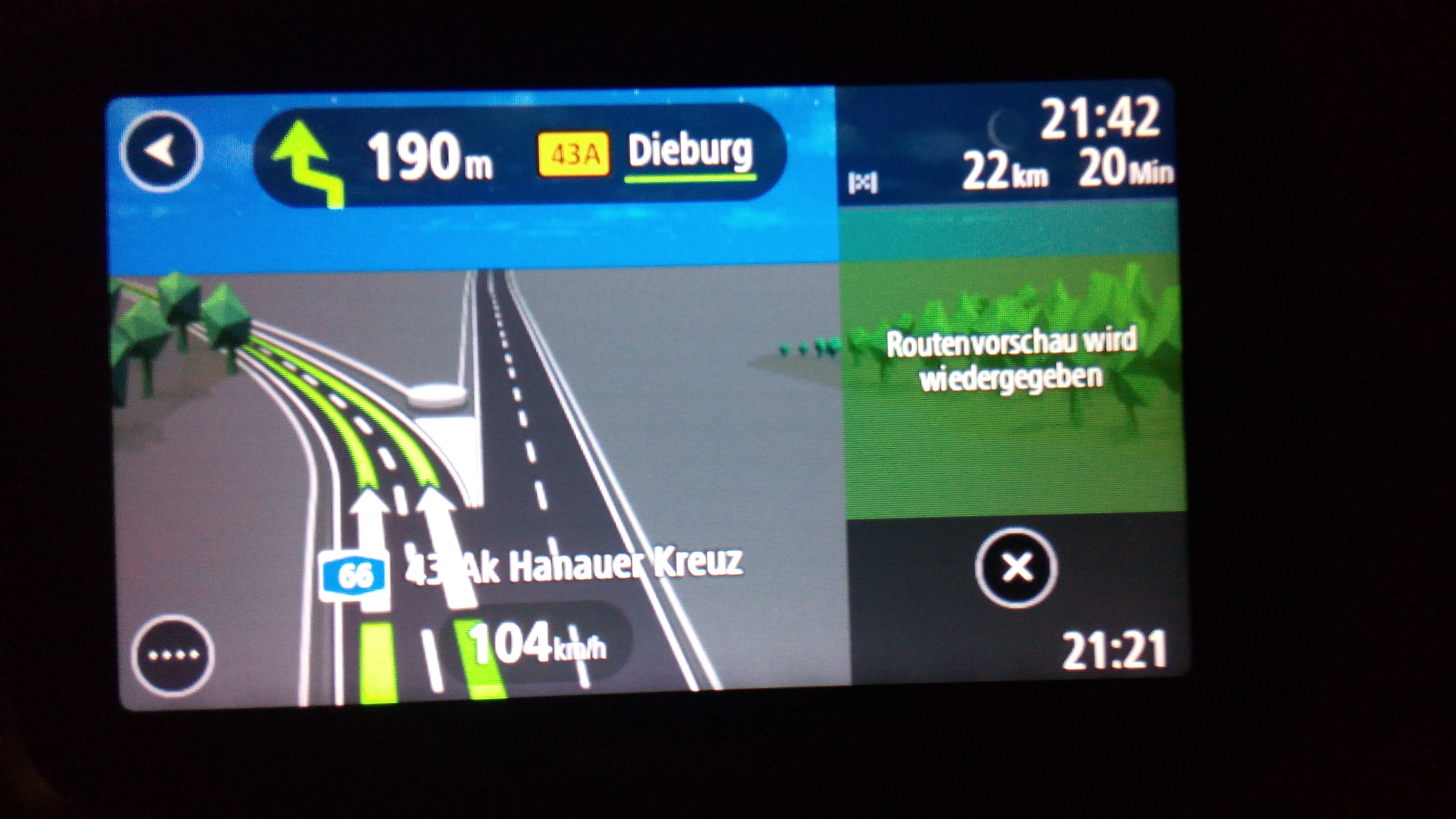

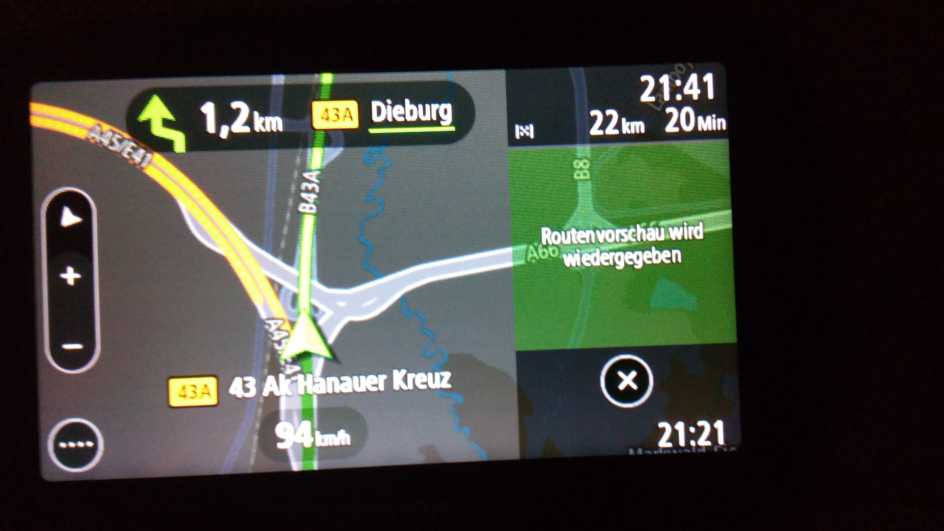

    es ging los, durch 50er landstrassen, zone 30-ortsdurchfahrten, ... wieder auf der kraftfahrtstrasse angekommen war die ankunftszeit immer noch 15.20. aber mal schauen, ob die zwei minuten da passen? ja, tun sie und wurden schon mit reingerechnet. ich war 15.17 am ziel.

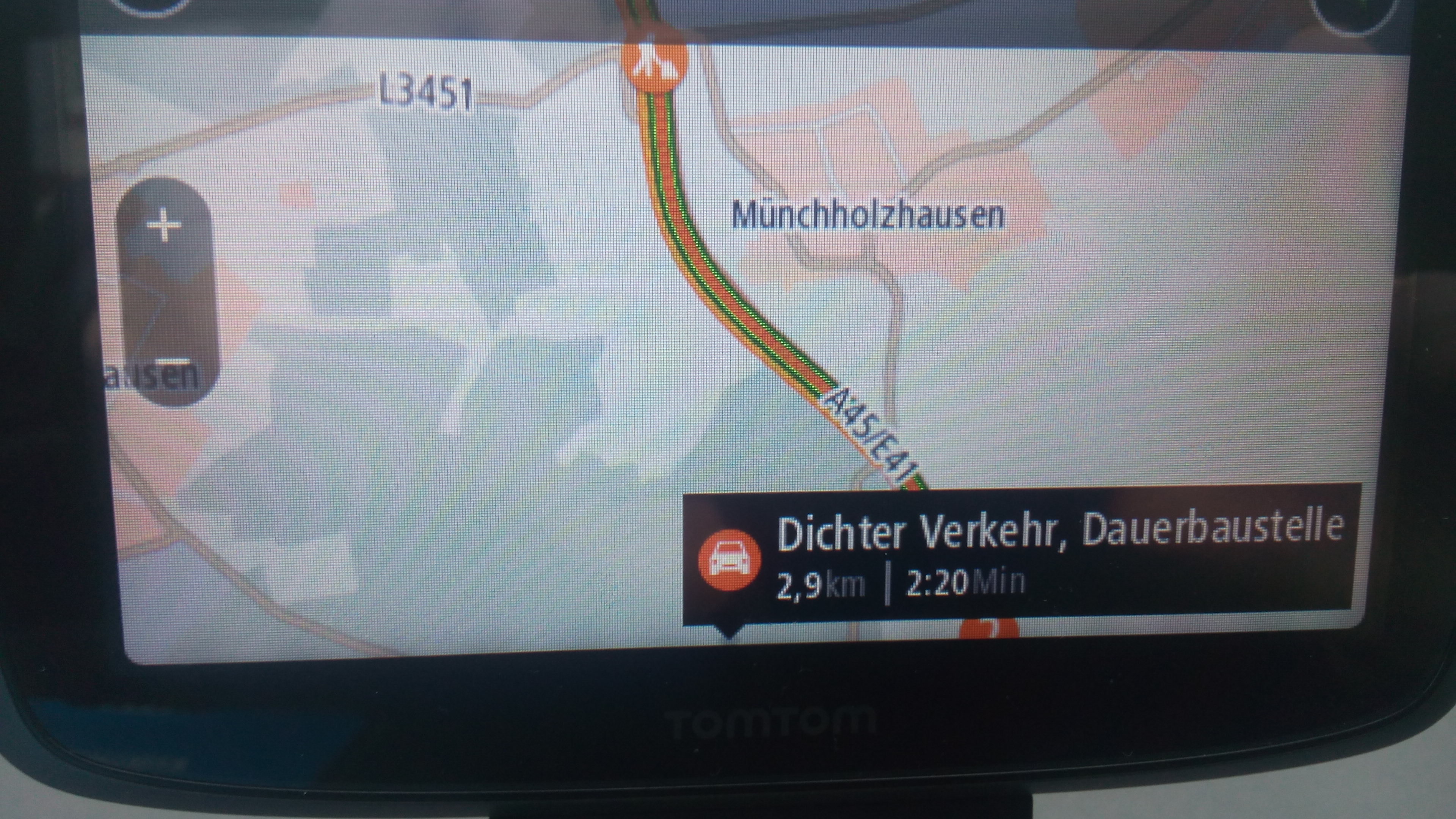

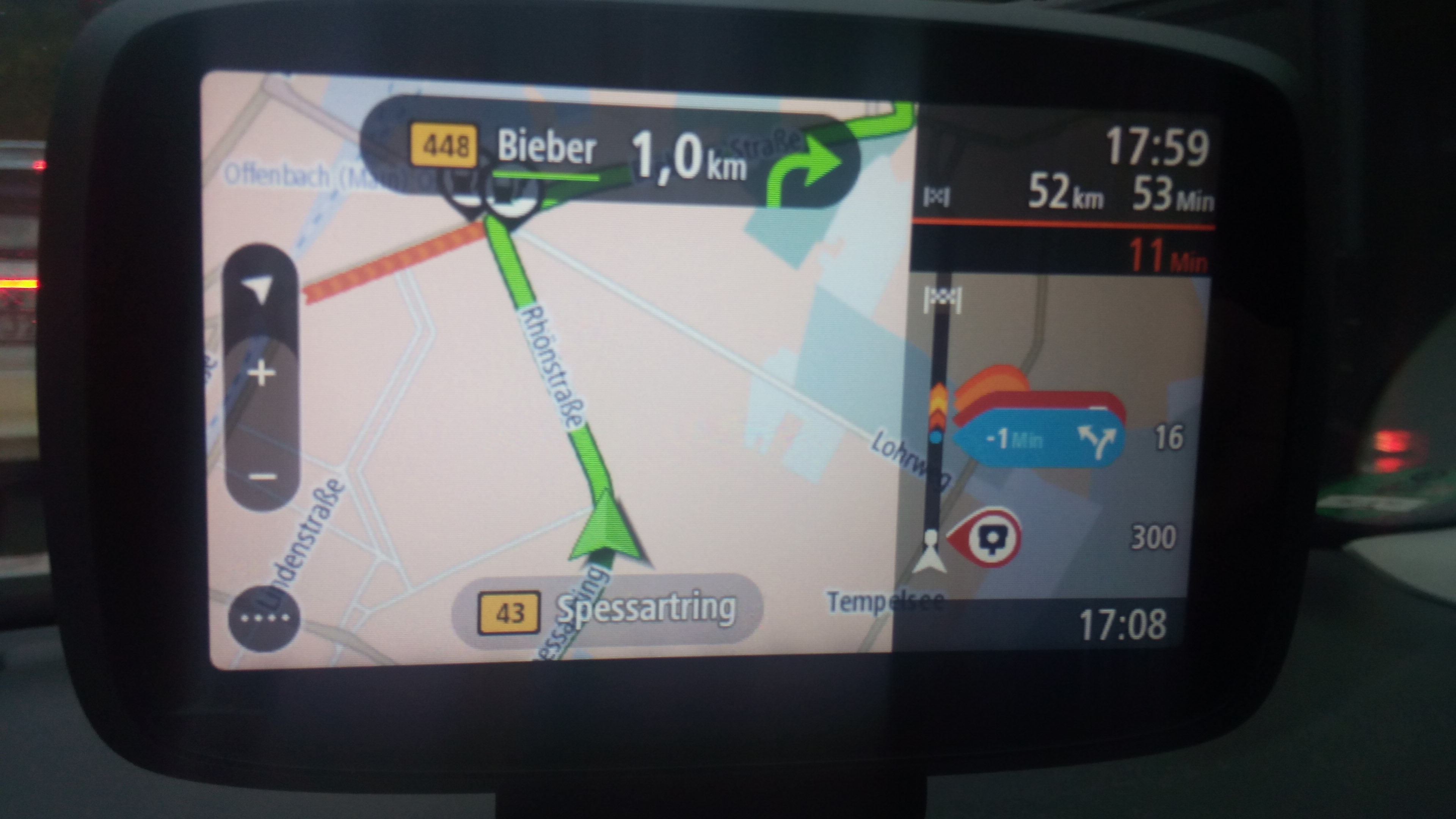

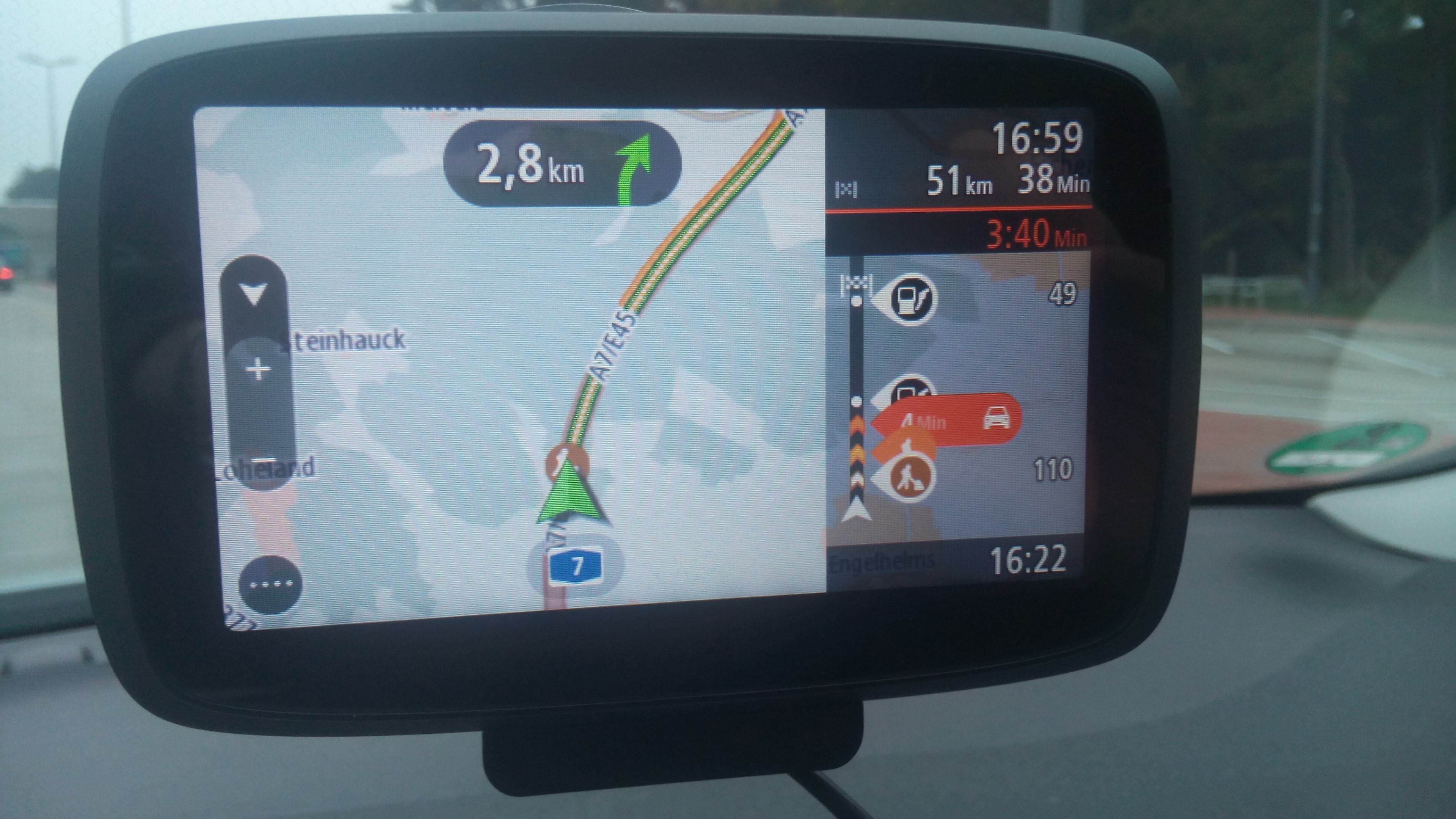

    ein anderer liveeindruck brachte ernüchterung, mir wurde auf einer kraftfahrstrasse eine immer weiter zunehmende stauzeit angezeigt, am ende ware es 11 minuten. nach kurzer zeit sagte das navi, es könne mir drei minuten davon abnehmen. normalerweise wäre ich nicht abgefahren, für den test habe ich es doch gemacht. am beginn wurden mir tatsächlich sofort drei minuten weniger fahrzeit angezeigt, es ging los und munter durch eine stadt mit rund 90.000 einwohnern im feierabendverkehr. ein dutzend ampeln, die meisten auf rot aber mit der ersten grünphase passierbar, ein sehr kurzer rückstau vor einem kreisel. das navi rechnete die ankunftszeit langsam wieder hoch. am ende der umfahrung der 11 minuten durch die stadt ging ich mit zwei minuten ins minus. das 5100 rechnet die durchschnittsgeschwindigkeit zu hoch, so kommt man innerstädtisch nicht durch. fazit dieser erfahrung: ich werde nicht wieder versuchen, solche kleinen pluszeiten durch die stadt rauszufahren (zumal erhöhtes unfallrisiko), auch nicht mit livediensten von tt. da ich mich dort sowohl mit verkehrsdichte als auch mit den örtlichkeiten auskenne, kann ich sagen, daß die umfahrung sinn macht, wenn am beginn der aktion eine verzögerung von 20-30 minuten steht. wegen einer kleinen zeitersparnis von der landstrasse in die stadt auszuweichen macht keinen sinn, steht eine parallele bundesstrasse zur verfügung, kann das schon wieder anders aussehen.
    auf einer 500km-tour ersparte mir der livedienst etwa eine halbe stunde stauzeit mit einem umweg von ungefähr 5km über eine angrenzende autobahn bei hannover. am stauende wurden wir wieder auf die alte route zurückgeführt und durften uns ganz am ende in die restlichen 50 meter stau stellen --> vorbildlich gemacht. :thumbsup:

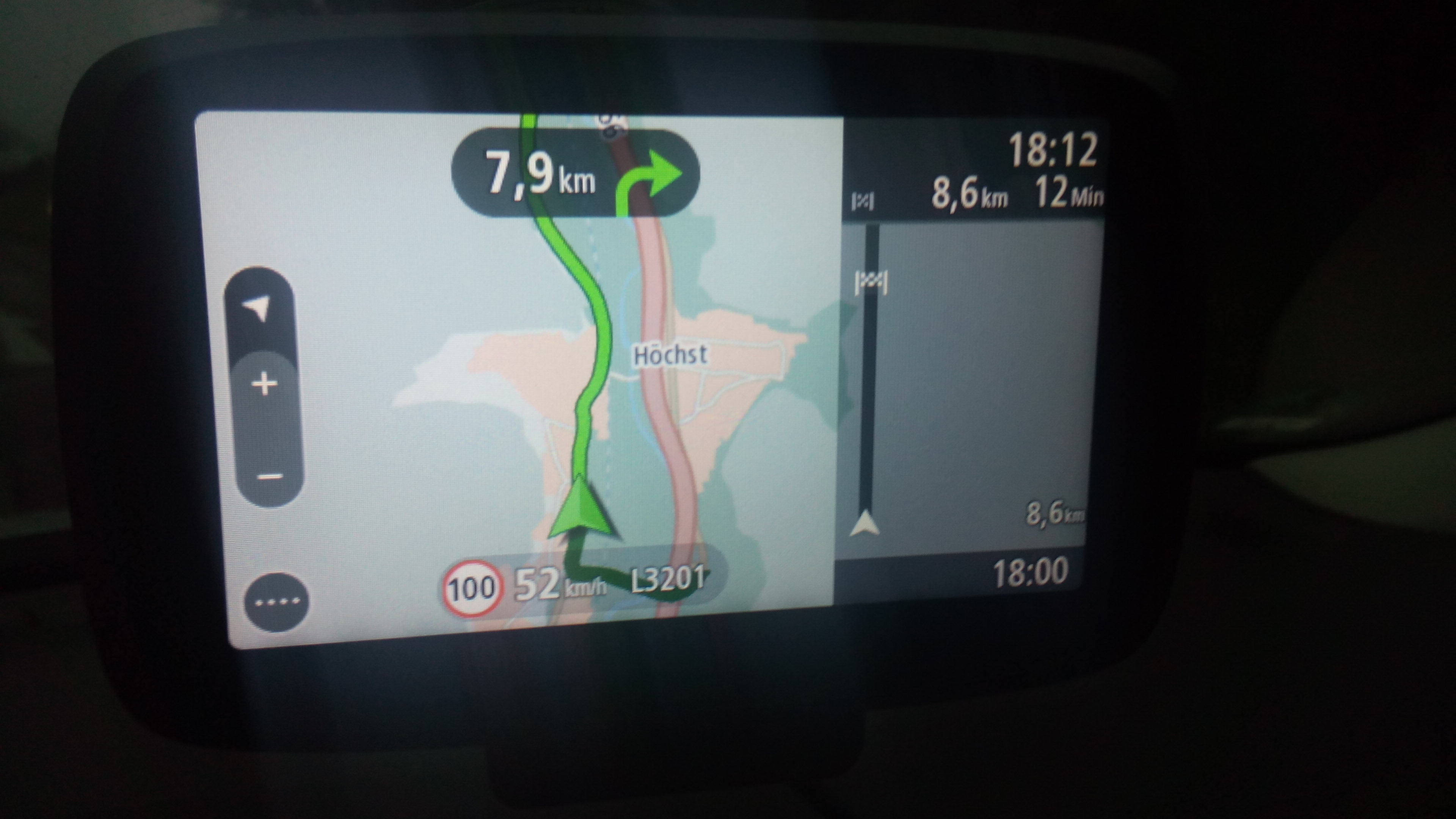

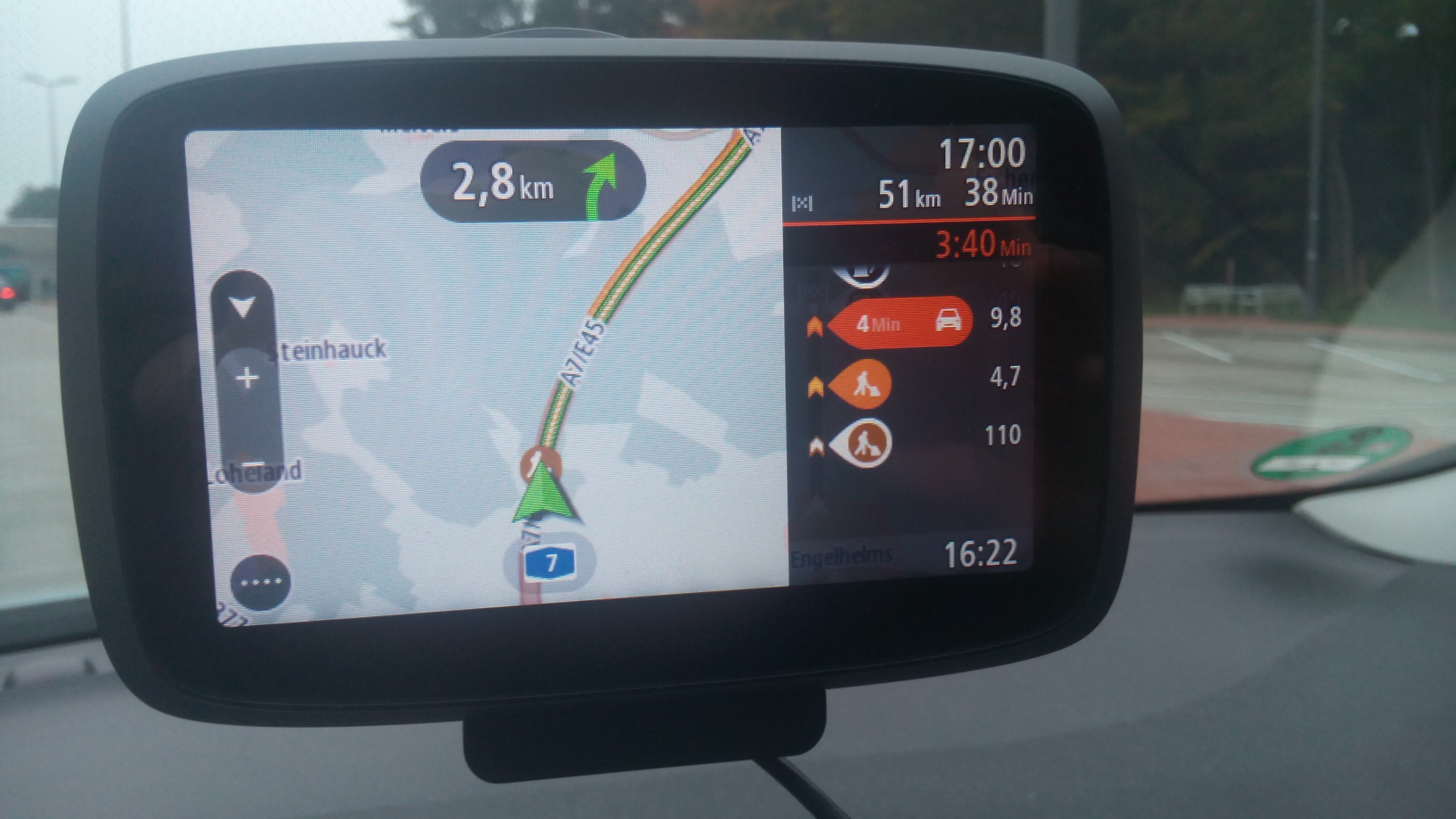

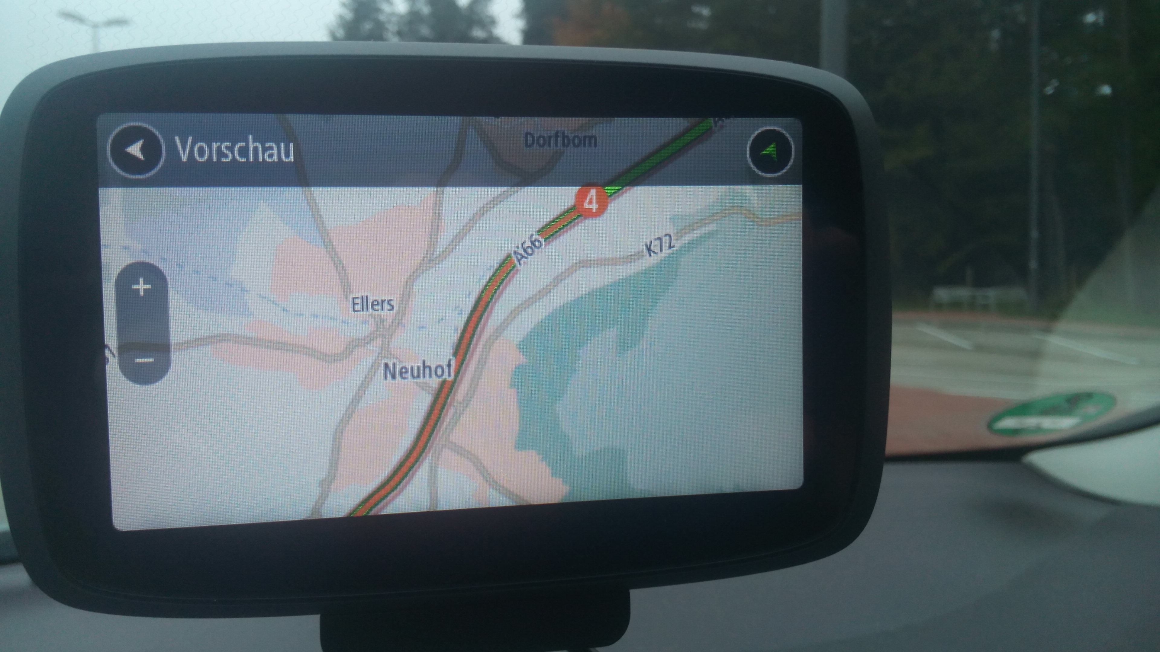

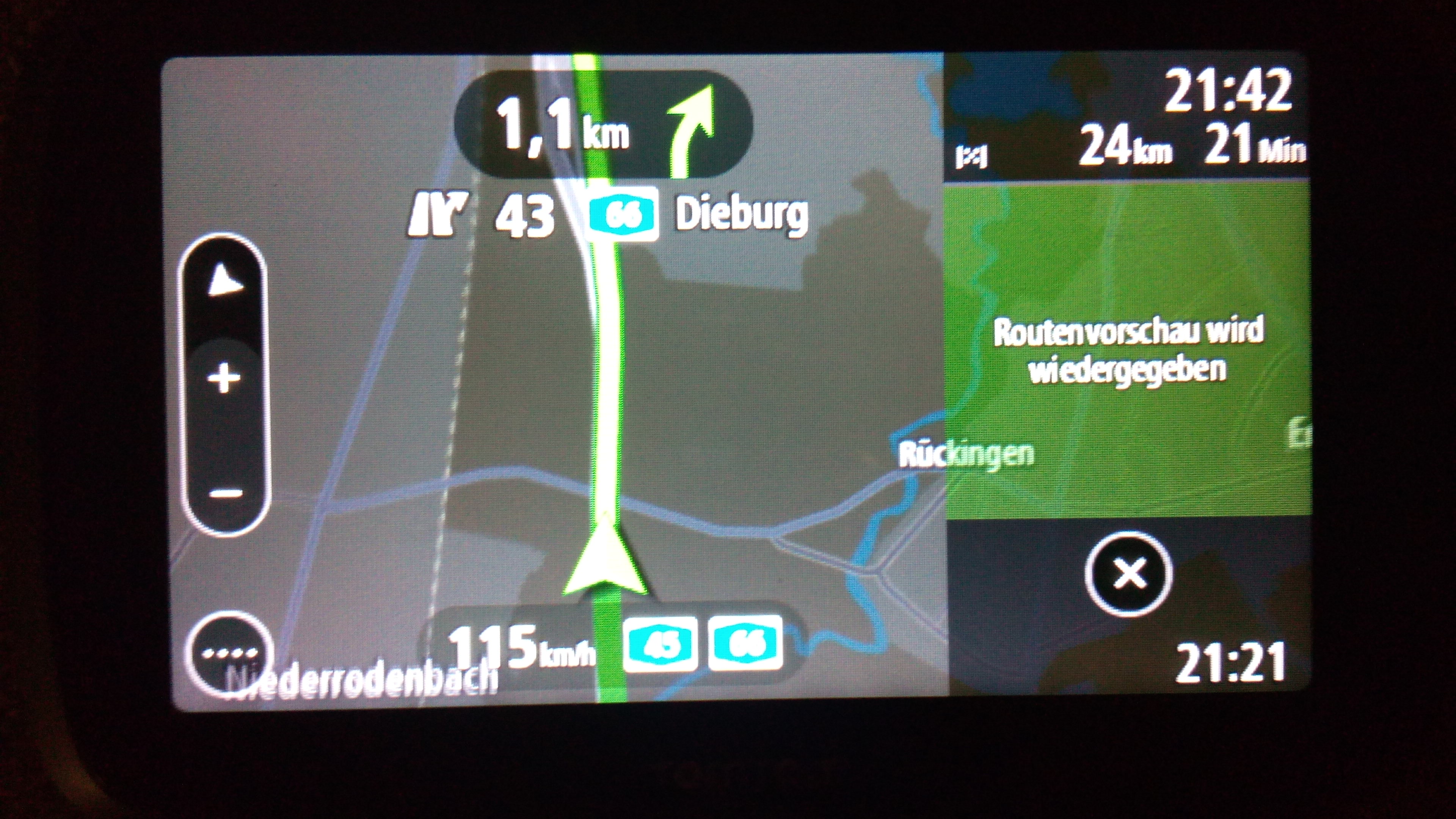

    neue bilder sind heute dazu gekommen, das navi verhielt sich heute einmal sehr unangenehm auffällig. auf der route von gersfeld nach salz fuhr ich irgendwann entgegen der gewohnheit vom medion direkt durch neustadt/s. eine elendig lange zone 30, bei den ansagen bei immer wiederkehrenden kreuzungen und einmündungen hielt sich das tt sehr zurück, selbst dem kartenzoom war nicht zu entnehmen, ob man abbiegen soll oder nicht. so landete ich eben wie zu erwarten irgendwann in einer sackgasse, bis dahin kaum neue ansagen. also wenden, anders fahren, weiter in zone 30, an tante emma-läden vorbei, toll. irgendwann wieder auf eine weiterführende hauptstrasse, hui, die kennste doch. da routet medion aussen rum. das mögen wenige kilometer mehr sein, sinnvoll ist es allemal. beim rückweg kam der gleiche absurde vorschlag, da ich in den drei vorgeschlagenen routen auf den ersten blick nicht sehe, wie die route wirklich verläuft, bin ich nach erfahrung gefahren. beim ersten abbiegen in die "normale" strasse ohne wohngebiet (aussen rum), fand das 5100 die passende route. angekommen bin ich auch heute, wäre ich auch bei der rückfahrt, optimal oder schnell war es auf keinen fall.
    diese art routing durch zone 30-zonen hatte ich bis jetzt zwei mal, jeweils in gegenden, wo es keine tt-verkehrsmeldungen gab! unsinnig und nervend. :tdw

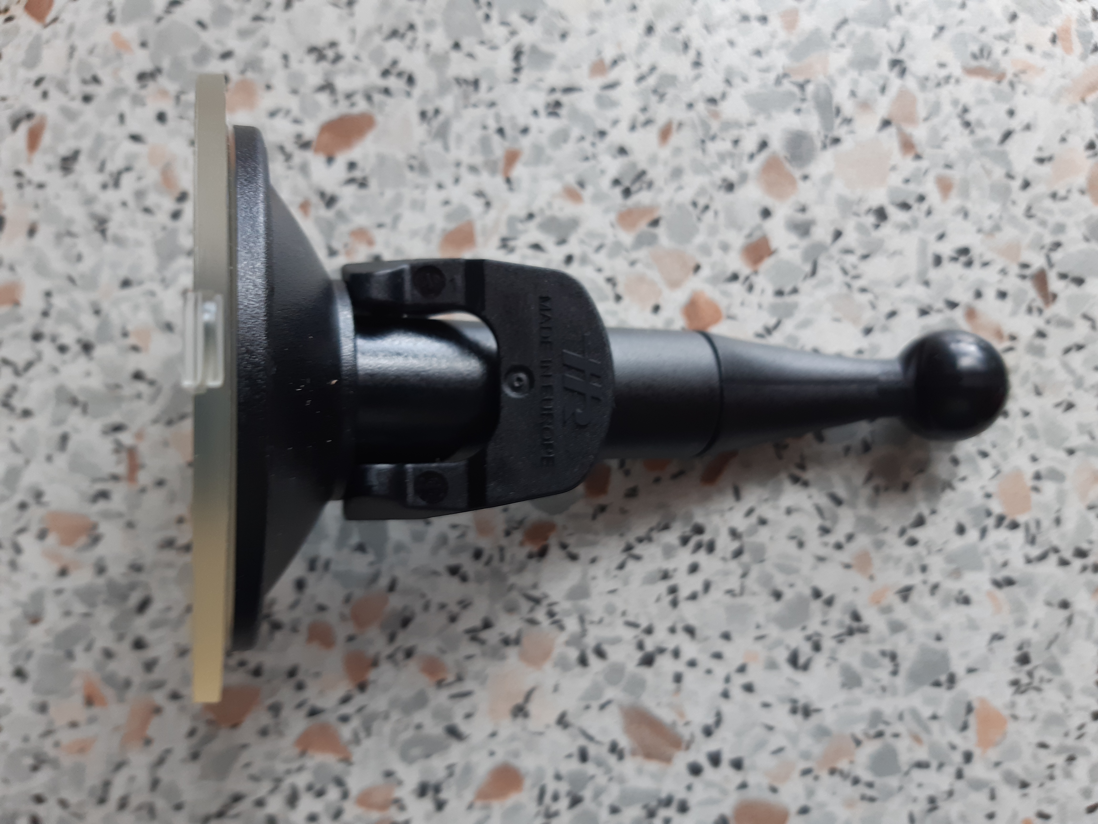

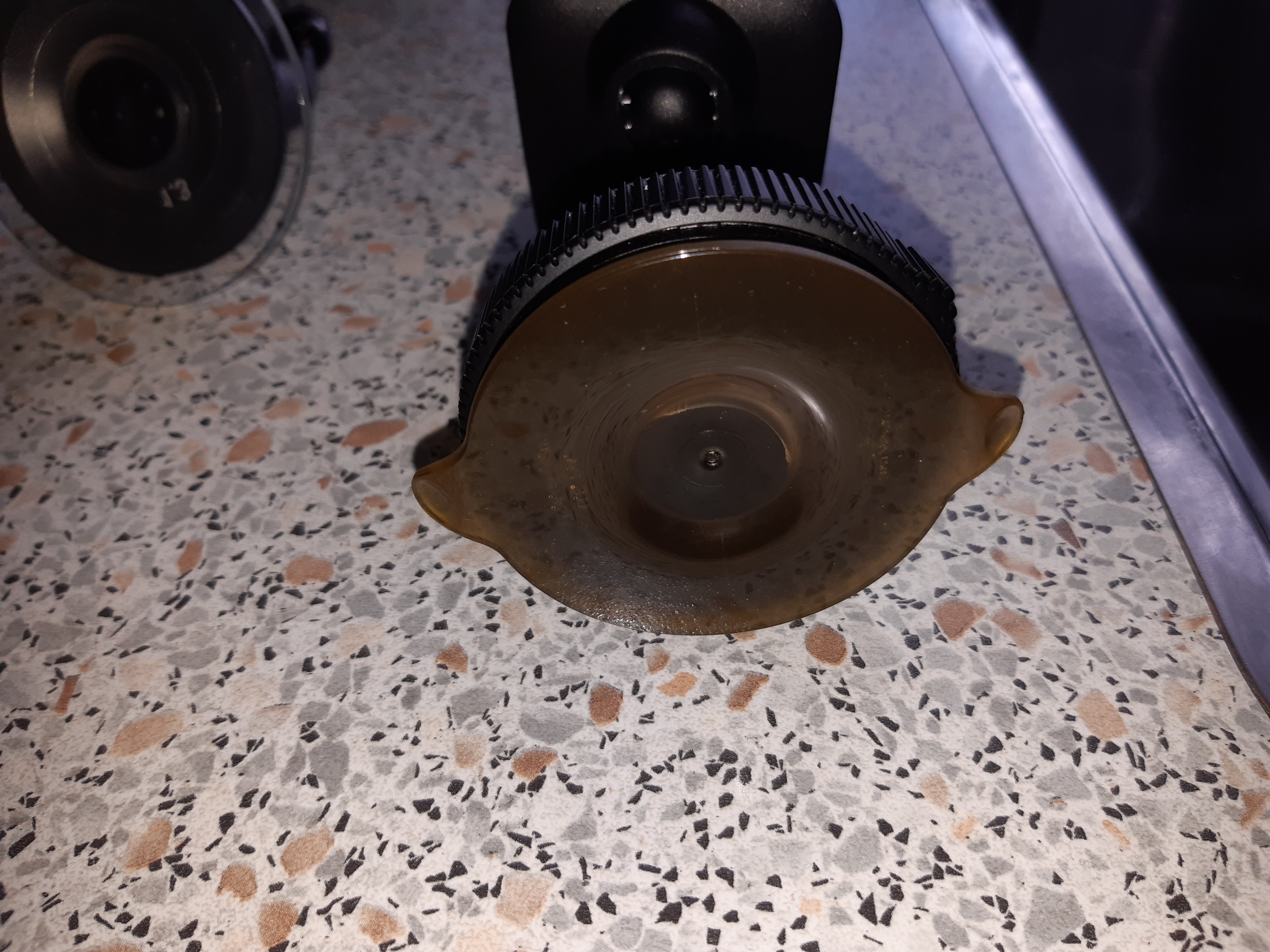

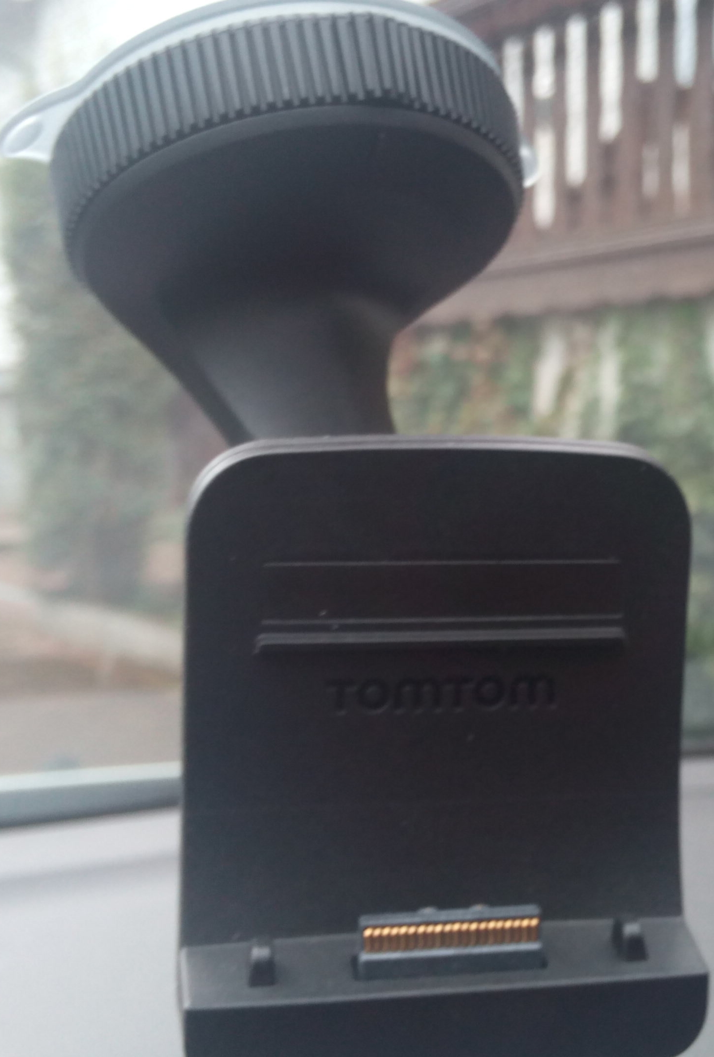

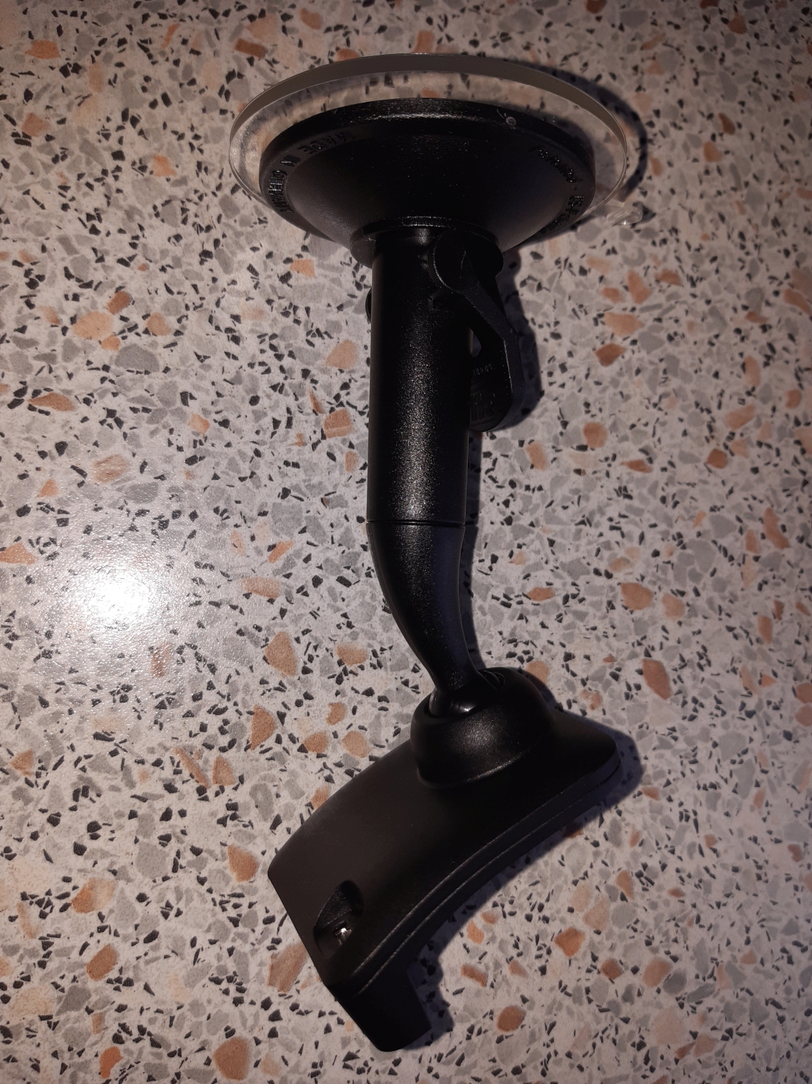

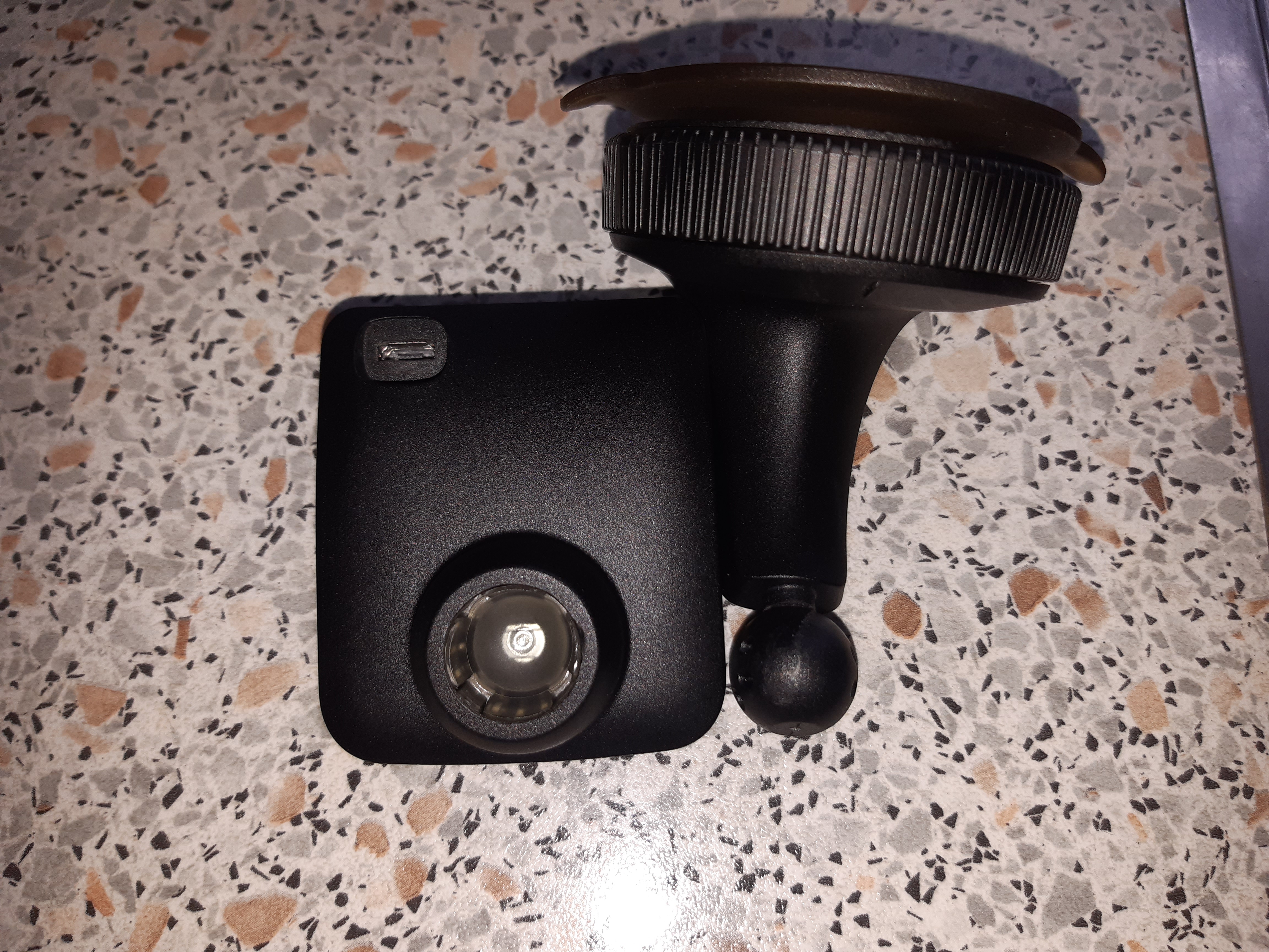

    zwischendurch mal was zur hardware: 250 gramm schwer (!), 14,5cm breit, 9cm hoch, etwa 2cm dick, so präsentiert es sich bauchig nach hinten, während es vorne fast einem flachbildfernseher gleicht. das 5100 ist verwindungsstabil, da knarzt und wackelt mal nix, da hat man was in der hand! der scheibenhalter hält bombenfest, das navi vibriert nicht und lässt sich sehr einfach in die halterung "klicksen" bzw wieder entfernen. es schaltet sich über den zigarettenanzünder zu und aus, bei meinem auto passiert das, wenn man das auto öffnet (fernbedienung) oder abschließt. so war es immer schon bereit, bevor ich überhaupt platz genommen hatte. :thumbsup:
    der ladeadapter für den zigarettenanzünder liefert 1,2 ampere. das verbindungskabel hatte zum ladeadapter manchmal wackler (bei mir selten), das kann aber auch am "leihgerätewanderstatus" liegen, ich bin mir fast sicher, daß es bei meiner nutzung zu so einem verhalten nicht kommen würde. evtl ist das aber interessant, wenn das navi täglich zwischen mehreren fahrzeugen wechselt. hardware zum laden im auto ist ein zigaretten-adapter auf usb ---> usb-kabel auf micro-usb.

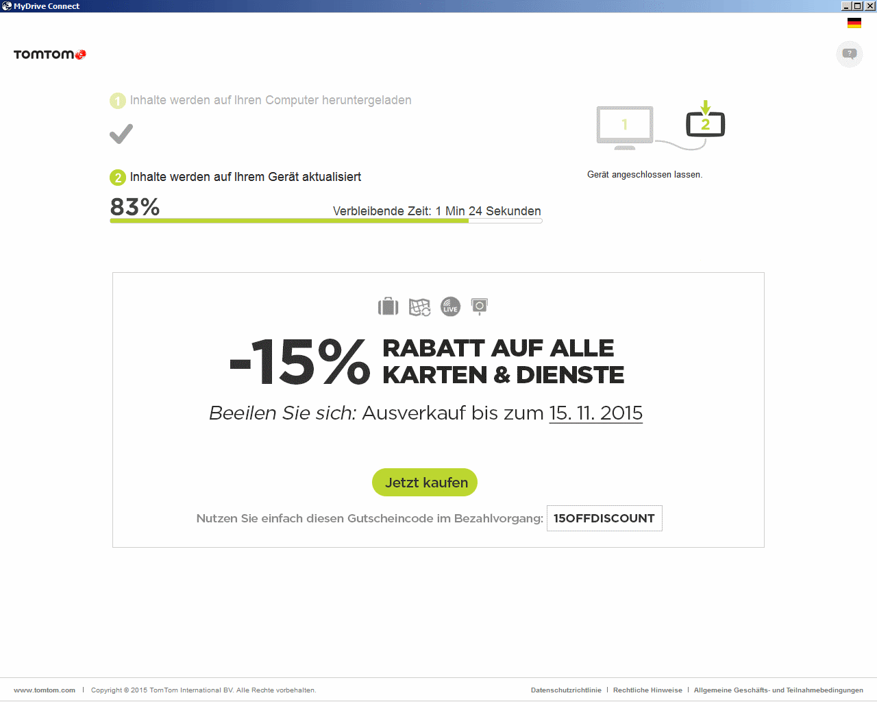

    ein weiteres update heute verlief sehr schmerzfrei (immer noch xp-rechner).

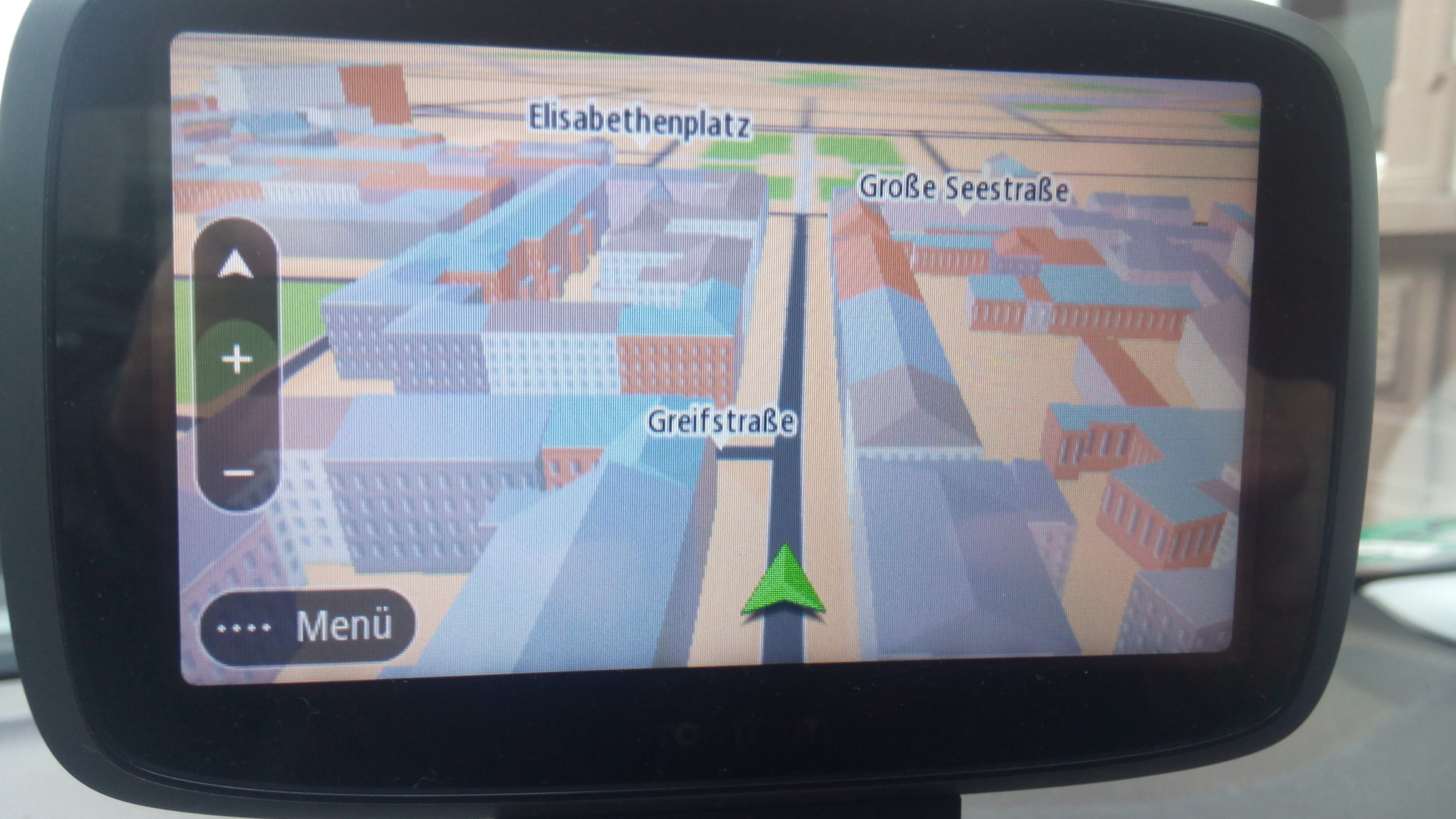

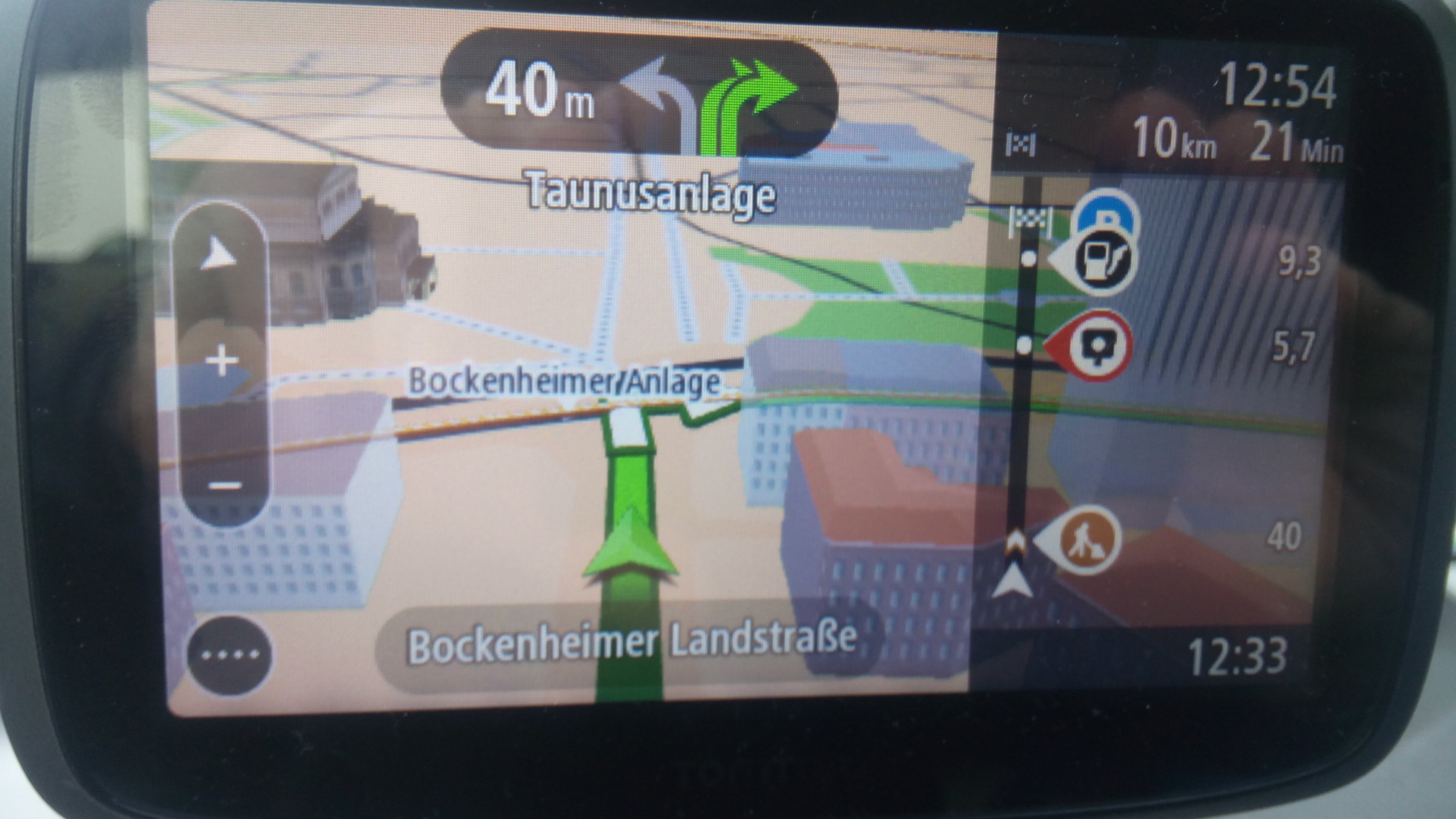

    ich bin mal ein wenig innerstädtisch in 3D-ansicht gefahren, diese ist mir mit den gebäuden zu überladen, außerstädtisch mag man das noch mögen, hier war es mir zu viel. da finde ich die fahrt in 2D wegen der übersichtlichkeit deutlich entspannter.

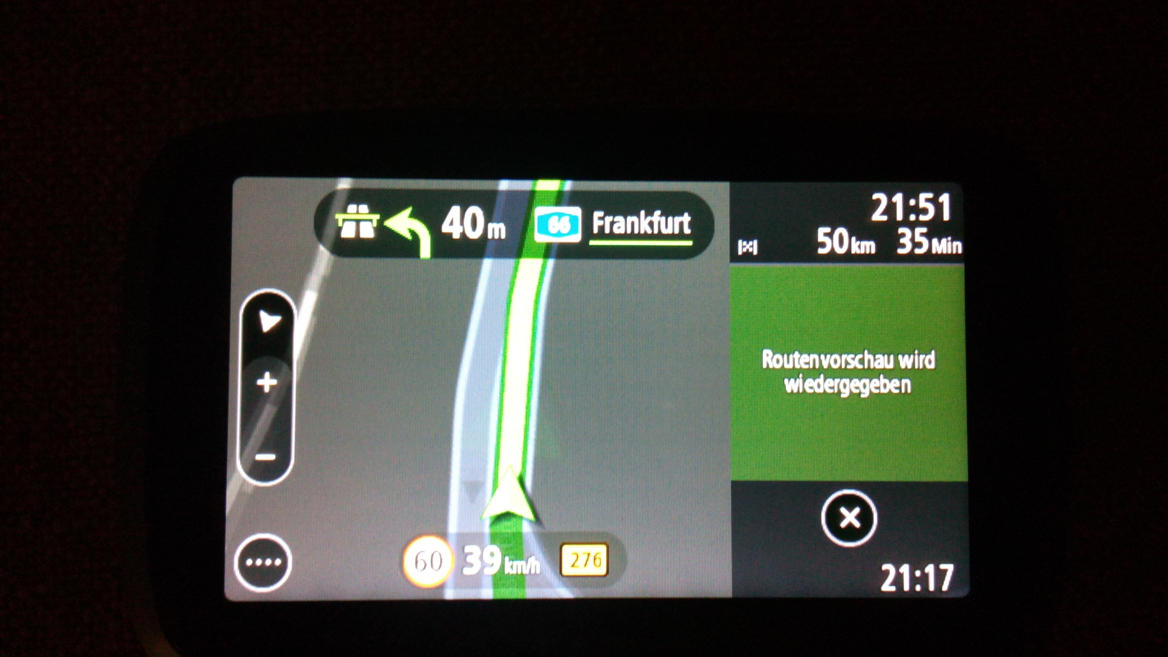

    das infofeld auf der rechten seite zeigt infos zu den kommenden 50km an, liegen mehrere dinge eng beieinander, zoomt es diese beim klick auf das ungefähr gewünschte weit genug auseinander. so kann man dann zu der gewünschten info (verkehrsmeldung) kommen und diese durch einen erneuten klick aufrufen. das infofeld ist scrollbar und so sind auch weiter entfernte wegpunkte aufrufbar.

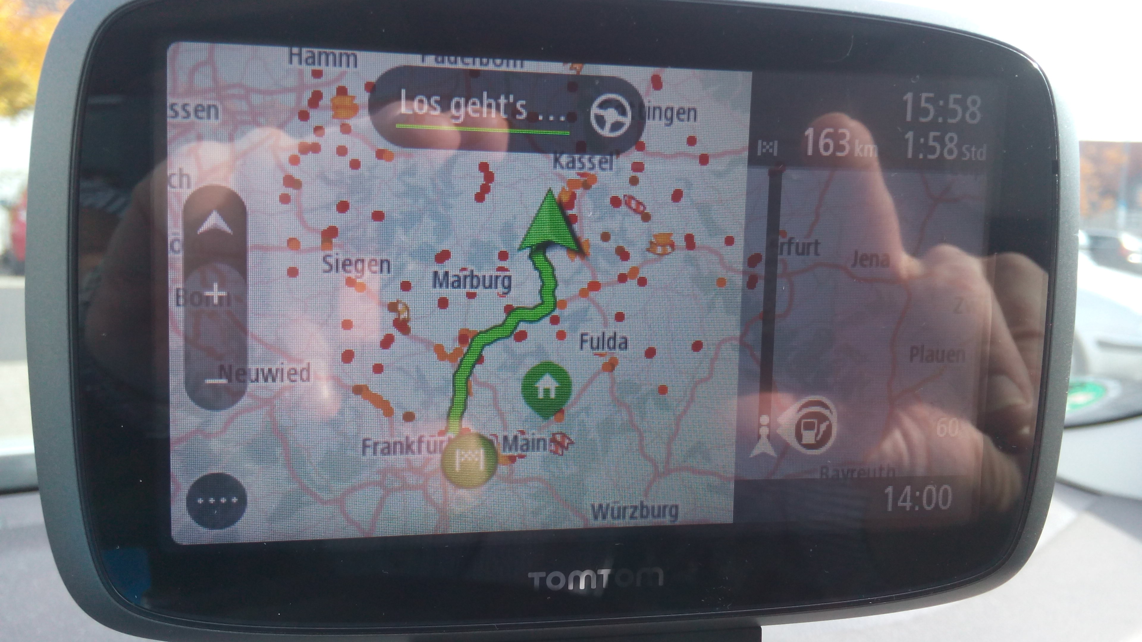

    für eine 500km-route beginnend in hamburg stadtmitte brauchte das gerät so lange (mehrere minuten), daß ich es vorzog mit dem medion schon mal loszufahren. er rechnete sich schon vor fahrtbeginn einen wolf und brauchte dann immer noch mehrere kilometer, bis irgendwann mal ein ergebnis feststand. unzumutbar, wenn einem die zeit unter den nägeln brennt. :tdw

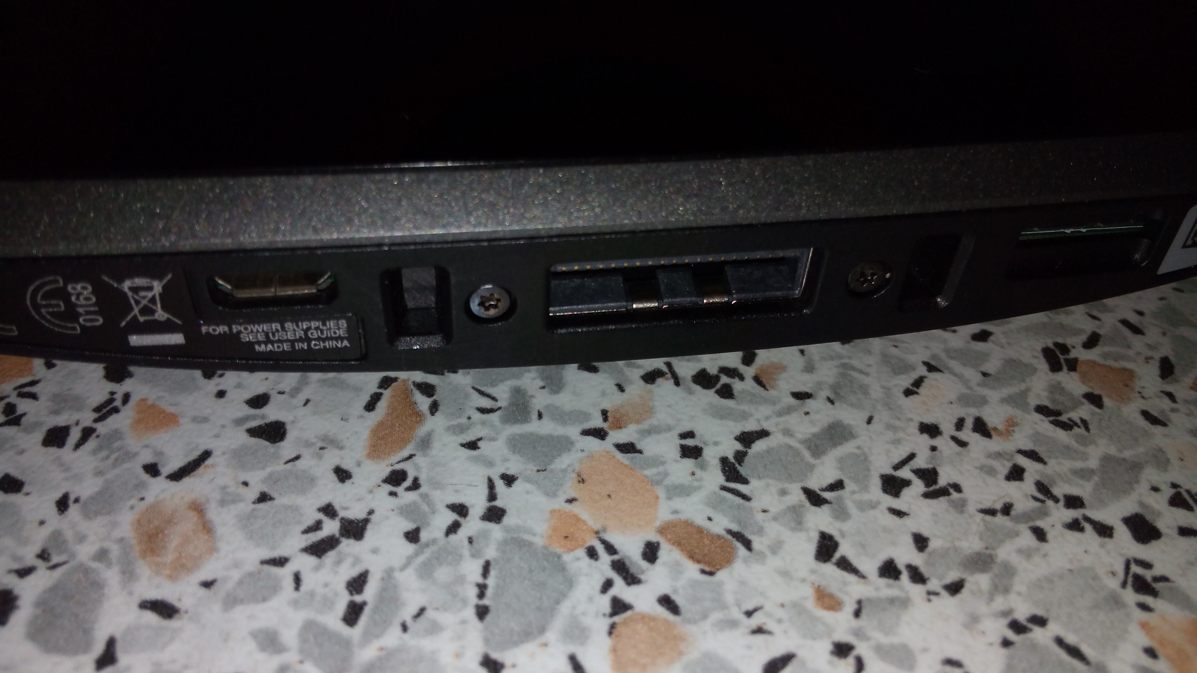

    eine eben mal testweise eingelegte micro-sd wurde erkannt und mir auch im mydrive angezeigt. im explorer war das laufwerk nicht sichtbar. :wand

  • ein erster liveeindruck brachte ernüchterung, mir wurde auf einer kraftfahrstrasse eine immer weiter zunehmende stauzeit angezeigt, am ende ware es 11 minuten. nach kurzer zeit sagte das navi, es könne mir drei minuten davon abnehmen. normalerweise wäre ich nicht abgefahren, für den test habe ich es doch gemacht. am beginn wurden mir tatsächlich sofort drei minuten weniger fahrzeit angezeigt, es ging los und munter durch eine stadt mit rund 90.000 einwohnern im feierabendverkehr. ein dutzend ampeln, die meisten auf rot aber mit der ersten grünphase passierbar, ein sehr kurzer rückstau vor einem kreisel. das navi rechnete die zeit langsam wieder hoch. am ende der umfahrung der 11 minuten durch die stadt ging ich mit zwei minuten ins minus. das 5100 rechnet die durchschnittsgeschwindigkeit zu hoch, so kommt man innerstädtisch nicht durch. fazit dieser erfahrung: ich werde nicht wieder versuchen, solche kleinen pluszeiten durch die stadt rauszufahren (zumal erhöhtes unfallrisiko), auch nicht mit livediensten von tomtom. da ich mich dort sowohl mit verkehrsdichte als auch mit den örtlichkeiten auskenne, kann ich sagen, daß die umfahrung sinn macht, wenn am beginn der aktion eine verzögerung von 20-30 minuten steht. wegen einer kleinen zeitersparnis von der landstrasse in die stadt auszuweichen macht keinen sinn, steht eine parallele bundesstrasse zur verfügung, kann das schon wieder anders aussehen. das navi ist jetzt 1540km mit mir im einsatz. 8)
    Meine Erfahrung deckt sich nicht mit deiner Erfahrung. Das TomTom rechnet eine recht niedrige Fahrgeschwindigkeit.
    Sowohl auf der AB wie auch auf Landstraßen ist es leicht, das Navi zu überholen. Auf der innerstädtischen Umfahrung sind meistens auch die kleinen Staus an den Ampeln erfasst so dass die Umfahrung deutlich besser passen sollte, als bei TMC-basierten Systemen. Dies führt oft zu einer pulsierenden Belastung auf den Straßen. Zuerst langer Stau auf der AB, dann biegen viele auf Nebenstraßen ab und die Verzögerung auf der AB fällt, dann sind die Nebenstraßen überlastet, viele bleiben auf der AB, ...usw.
    Ich habe oft Staus auf der AB erlebt, die nach dem ersten Aufpoppen immer länger werden. Wenn man dann die Entscheidung für sich getroffen hat, trotzdem hineinzufahren, dann stellt sich heraus, das die langsam steigende Verzögerungszeit dadurch entstanden ist, weil immer mehr Fahrzeuge in einer Vollsperrung stehen. - selber mehrfach erlebt. Bei der Signalisierung von Vollsperrungen liegt meiner Ansicht nach eine Schwäche beim TT-System. Da muss man immer mal genau drauf schauen.
    Da eine Vollsperrung auf der AB oft mehrere Stunden dauern können nehme ich lieber in Kauf, auf Nebenstraßen mit leichten Behinderungen unterwegs zu sein. Lieber ein paar Minuten später am Ziel, als in der Vollsperrung stehen.
    Der grundsätzliche Effekt, dass auf den Umfahrungen eines AB-Staus sich dann die Straßen des Umfelds auch schlechter/langsamer befahren lassen, ist durchaus nachvollziehbar.
    Das Navi weiß bei der Planung nur den aktuellen Zustand der Straßen, kann aber nicht in die Glaskugel schauen und wissen, wie er sein wird, wenn ich an den entsprechenden Stellen (Kreisverkehre, Ampeln, Abbiegungen) angekommen bin.
    Trotzdem: HD-Traffic für mich immer noch das beste System am Markt.

    Speichererweiterbarkeit per Speicherkartenslot beim 5100er
    Lifetime Radarkameras beim 5100er vrs. 1 Quartal Test beim 5000er
