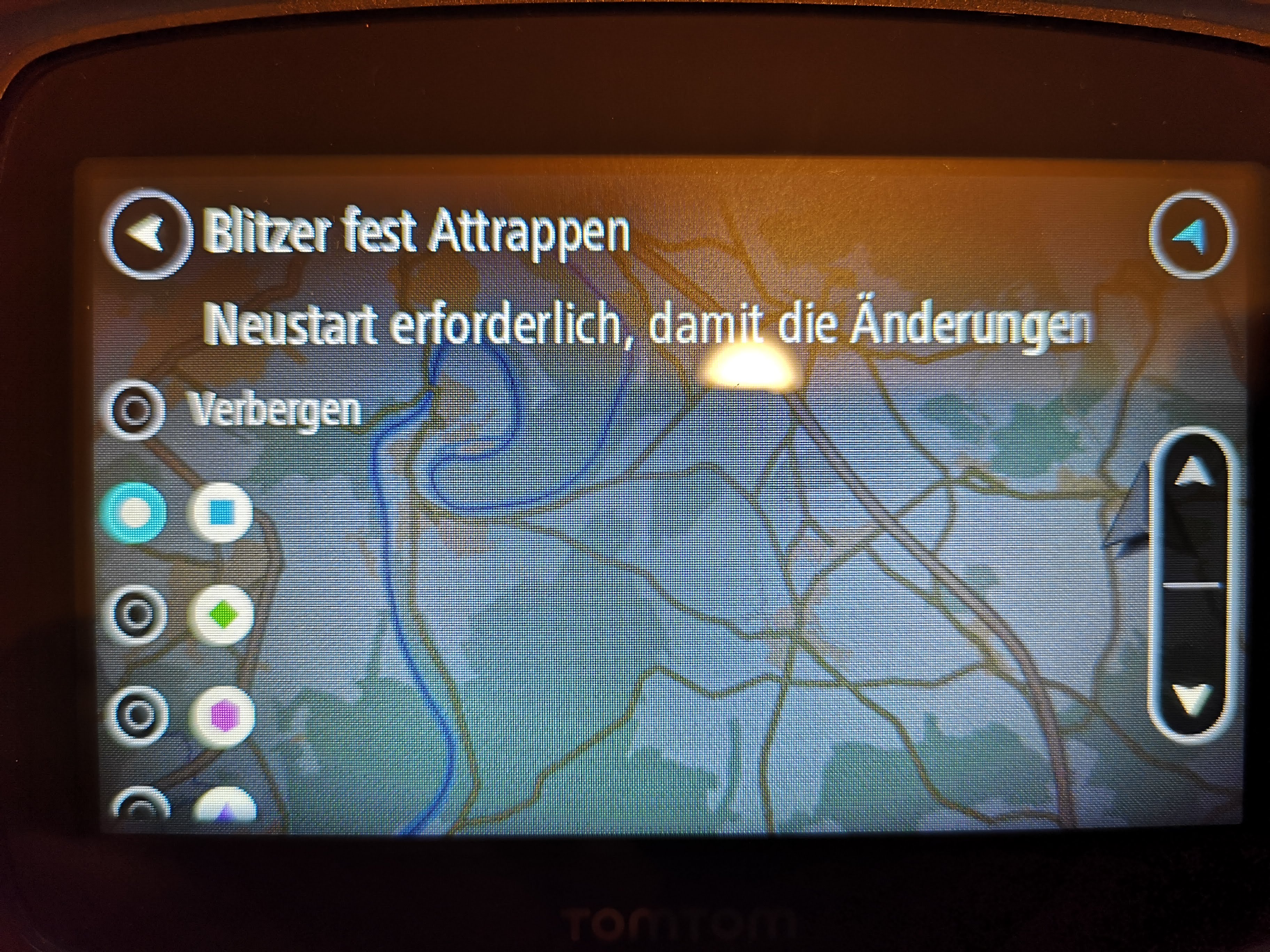

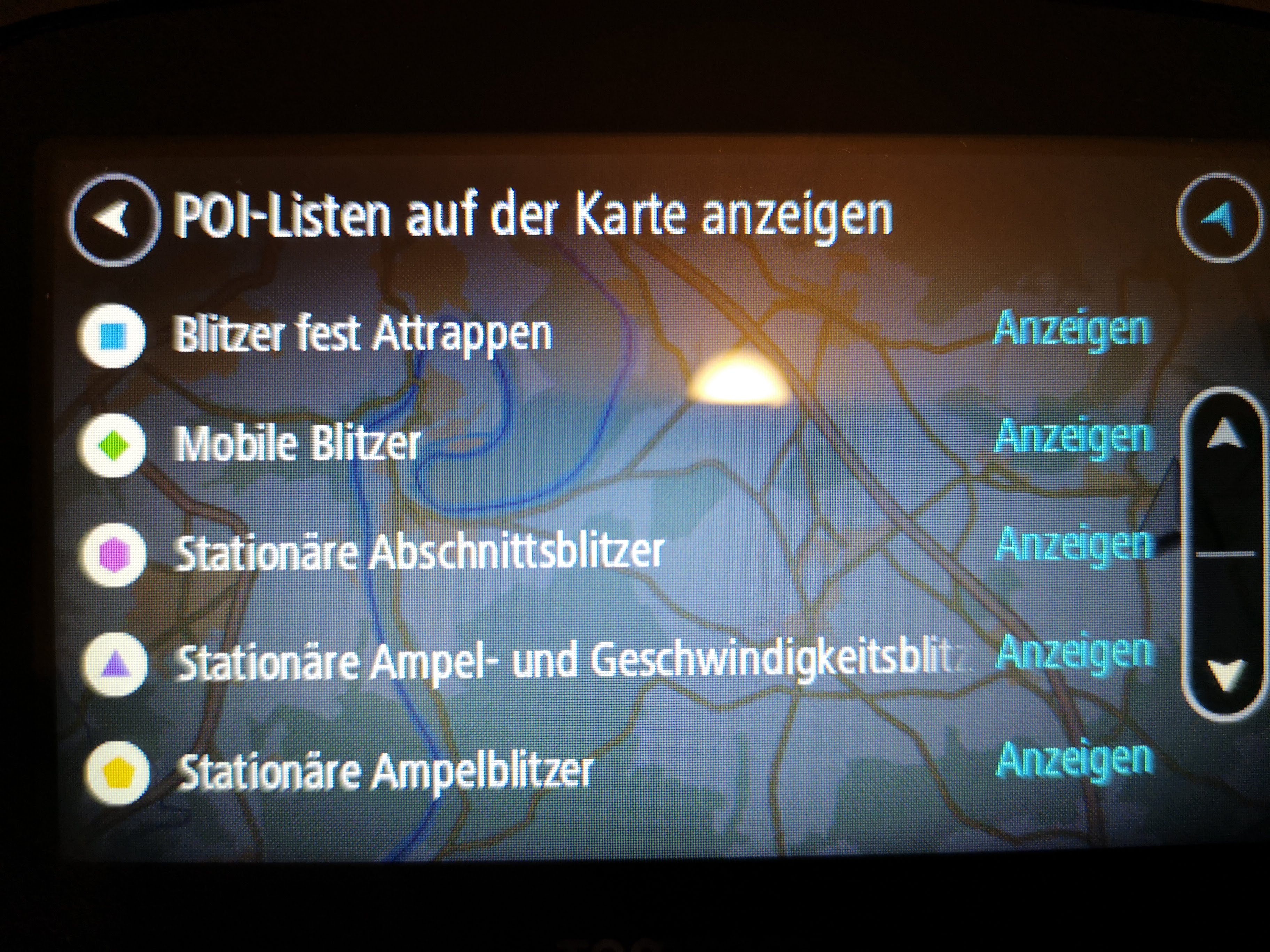

    Ich habe vor knapp zwei Wochen das POI-Paket für drei Jahre gekauft und die POI-Blitzer als Gruppe via MyDrive (TomTom) installiert. Habe zuerst keine Blitzer gesehen, bis ich bemerkt habe, dass ich unter Einstellungen und dann Erscheinungsbild, die "POI-Listen auf der Karte anzeigen" jeweils noch aktivieren muss (s. Bild1). Gesagt getan.

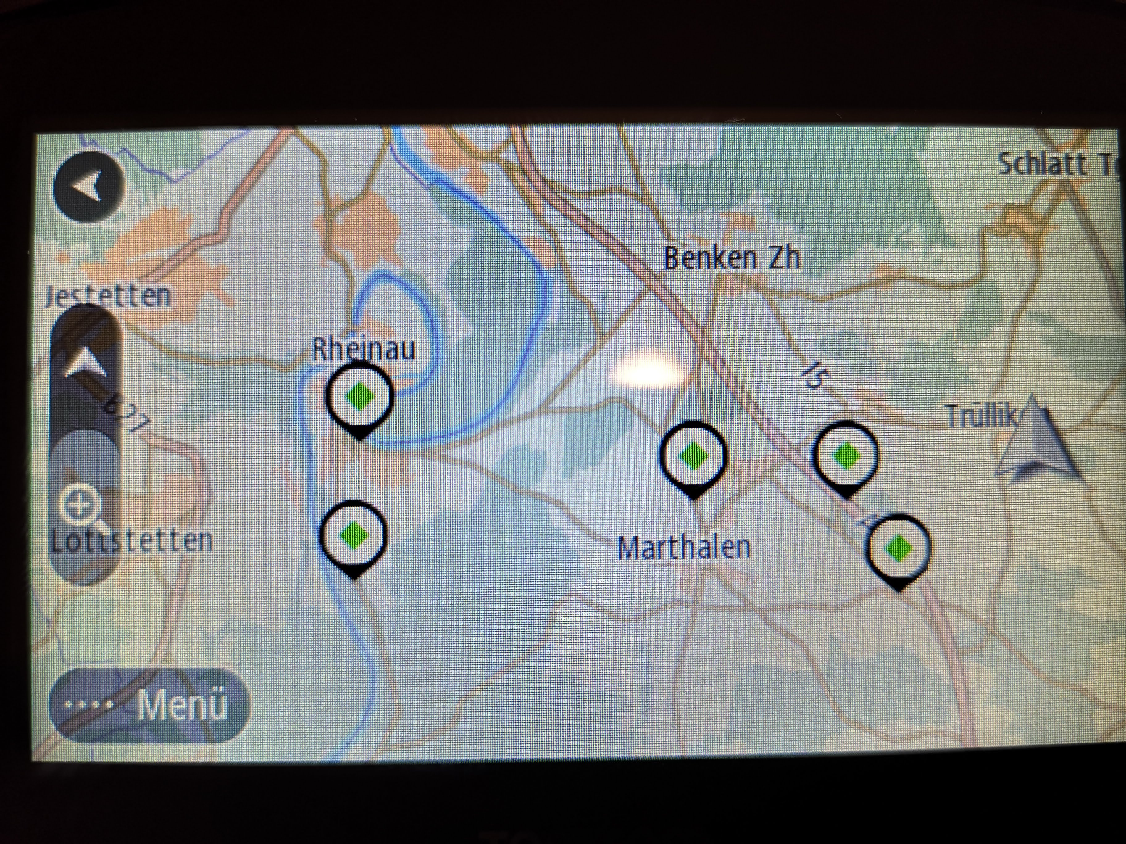

    Auf der Übersichtskarte habe ich dann je nach Zoom die einzelnen Blitzer gesehen (s. Bild2). Juheee dachte ich mir, es hat geklappt. Sehr gut. Bin dann dieses Wochenende mit dem Motorrad in die Dolomiten gefahren. Vorher natürlich die Routen für drei Tage programmiert und eigentlich freute ich mich auf die Blitzerwarnungen.

    Ich habe dann im Hotel beim Herum-pröbeln gesehen, dass die Änderungen erst nach einem Neustart wirksam werden (s. Bild3). Juhee dachte ich mir, mach einen Neustart. Am Samstag dann die Dolomiten-Rundtour gemacht, aber es wurden wieder keine Blitzer-POI angezeigt.
    Was mache ich falsch bzw. was muss ich noch machen? Habe ich was vergessen? Vielleicht mache ich ja den Neustart falsch.....lange auf den Powerknopf drücken und die Option "Ausschalten" anklicken und danach neustarten. Habe ich gemacht, aber auf der Route erscheinen keine POI-Blitzer, sind aber auf der Übersichtskarte (Bild 1) ersichtlich. Komisch.

    Also zunächst mal ist es so, dass das TomTom keine aktive Warnung vor den persönlichen POIs (und also diese sind die Blitzer ja importiert) mehr ermöglicht. Früher ging das bei TomTom immer sehr gut, aber diese Option bietet TomTom in en aktuellen Geräten nicht mehr.
    Allerdings sollten die POIs schon auf der Karte angezeigt werden, zumindest kenne ich das so. Hast Du mal testweise zwischen 2D und 3D gewechselt?
    Wenn ich Dich richtig verstanden habe, werden die POIs zwar grundsätzlich auf der Karte angezeigt wenn Du im Stand bist, aber dann während der Fahrt (mit Route und vermutlich im 3D Modus) nicht? Werden denn da andere POIs angezeigt?
    VG
    • Offizieller Beitrag
    Habe es gerade mit einem Rider selber noch mal getestet, in 2D wirds angezeigt - auch während der Navigation und mit Route, in 3D leider nicht. Am besten bei TomTom fragen.
