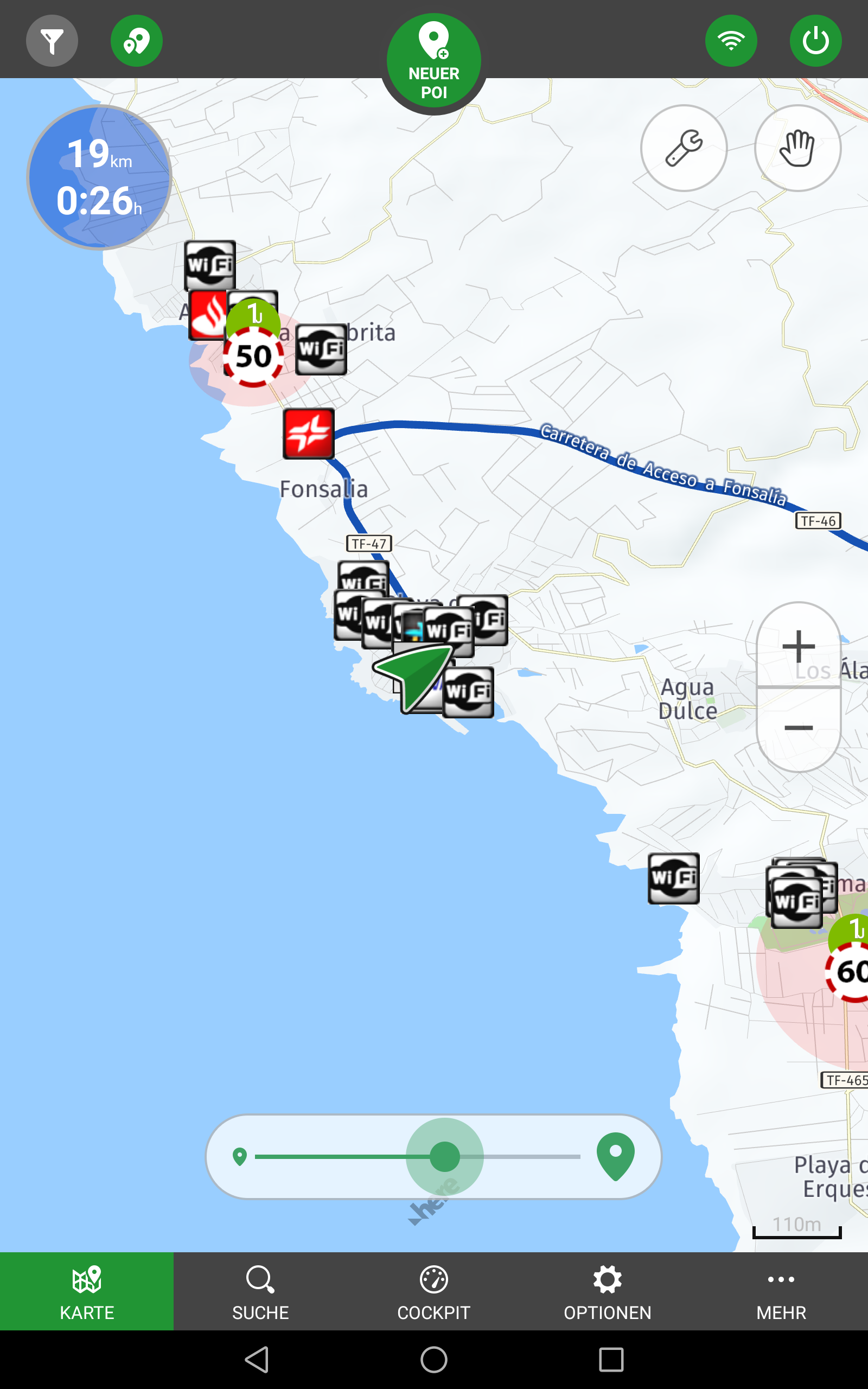

  • Guten Tag und Frohe Weihnachten,
    wie kann man die POIs ausblenden/deaktivieren/löschen, die standardmäßig angezeigt werden, wie z. B. die WiFi-POIs, die eine Karte unübersichtlich machen, jedenfalls dann, wenn auf der Karte eine Stadt angezeigt wird.
    Danke
    Walter

    • Offizieller Beitrag
    ich habe das jetzt hier nicht alles gelesen, geht viel zu viel am Thema vorbei...
    ALSO: in der POIbase App werden erst mal ALLE POIs immer angezeigt und zwar die aus der POIbase Datenbank. Wenn man nun bestimmte POIs sehen will hat man zwei Möglichkeiten:
    1) man verwendet die Filter und aktiviert eine bestimmte Auswahl an POI-Kategorien. Diese muss man dann aktiv auswählen. Es ist also eine positiv und nicht eine negativ Liste. Eine negativ-Liste würde auch bei über 5000 Kategorien wenig Sinn machen. Vorteil an dieser Lösung ist, dass man schnell nur die gewünschten POIs auf der Karte sieht.
    2) man verwendet die POIbase App komplett im Offline Modus (PRO Version nötig) und macht dann nur die POI-Kategorien Offline verfügbar, die man verwenden und sehen möchte. Vorteil dieser Lösung ist, dass zum einen kein Traffic mehr verbraucht wird und zum anderen die Lösung auch einen Neustart der App "überlebt" die Filter hingegen sind eher für den dynamischen Einsatz gedacht.
    Unter "meine privaten POIs" werden aktuell auch noch von anderen Nutzern veröffentlichte POI Kategorien dargestellt, das ist ein Fehler der in den nächsten Tagen behoben wird (und auch erst seit ein paar Tagen besteht).
