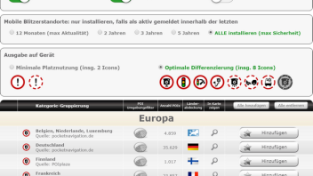

    • In POIbase das Seat Navi ausgewählt
    • POIs und Blitzer laden -> Blitzer herunterladen
    • Folgende Auswahl getroffen (keine Länder ausser Österreich gewählt, auch keine anderen POIs):
    • Ca. 2686 POIs herunterladen, auf erste leere SD Karte gespeichert, Karte entfernt

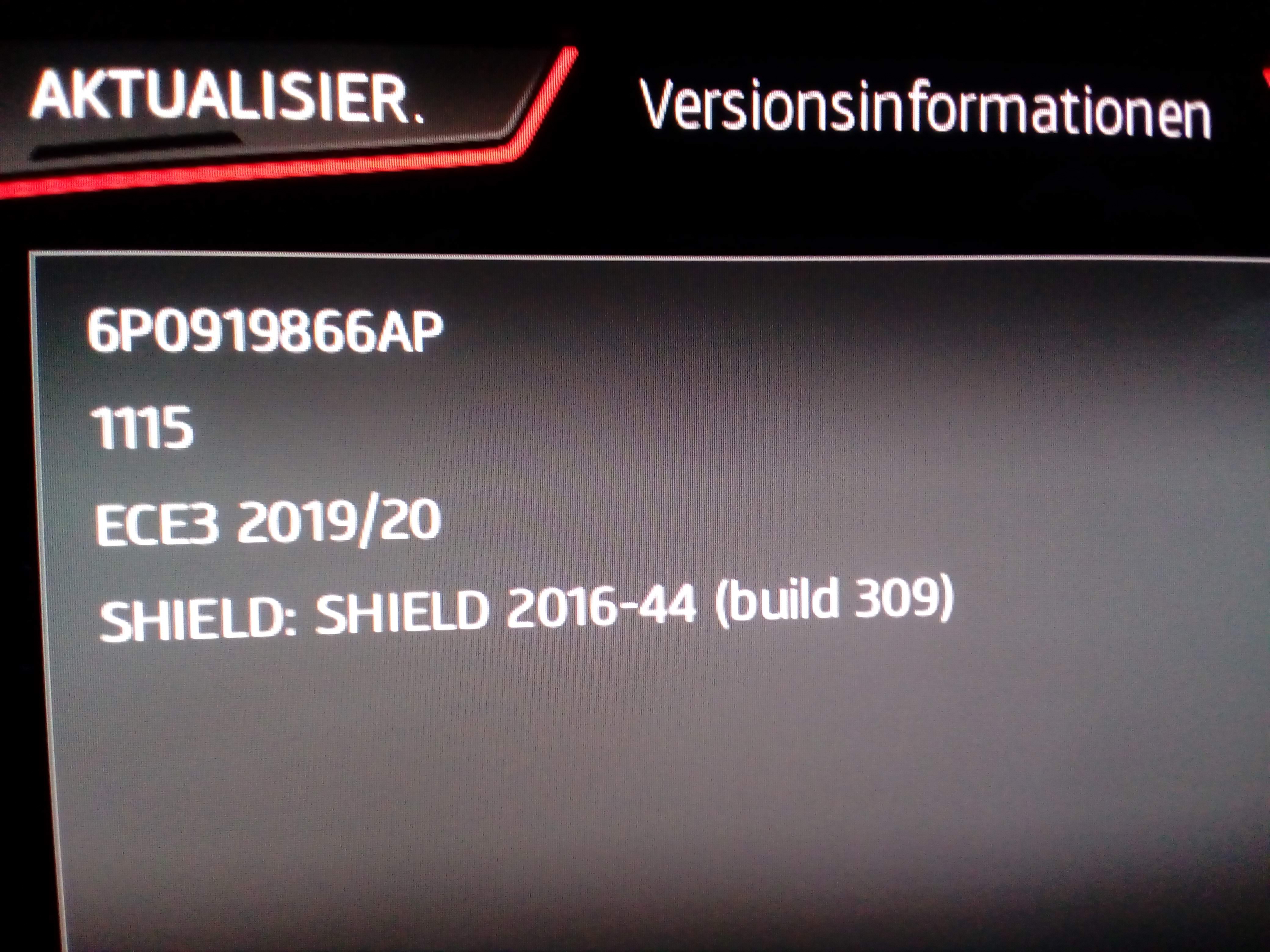

    Nun habe ich noch sicherheitshalber das Navi von Version 0915 auf den Letztstand Version 1115 gebracht, laut Anleitung von SEAT im Internet. Hat tadellos funktioniert. Die Navi-Karte steckt in SD Slot 2, SD Slot 1 ist frei. Weiter gehts:

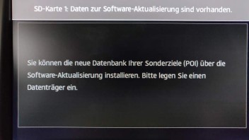

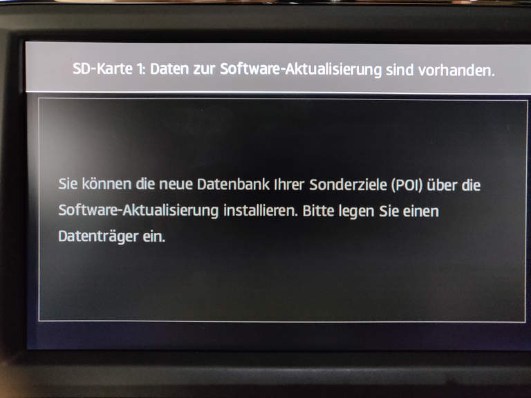

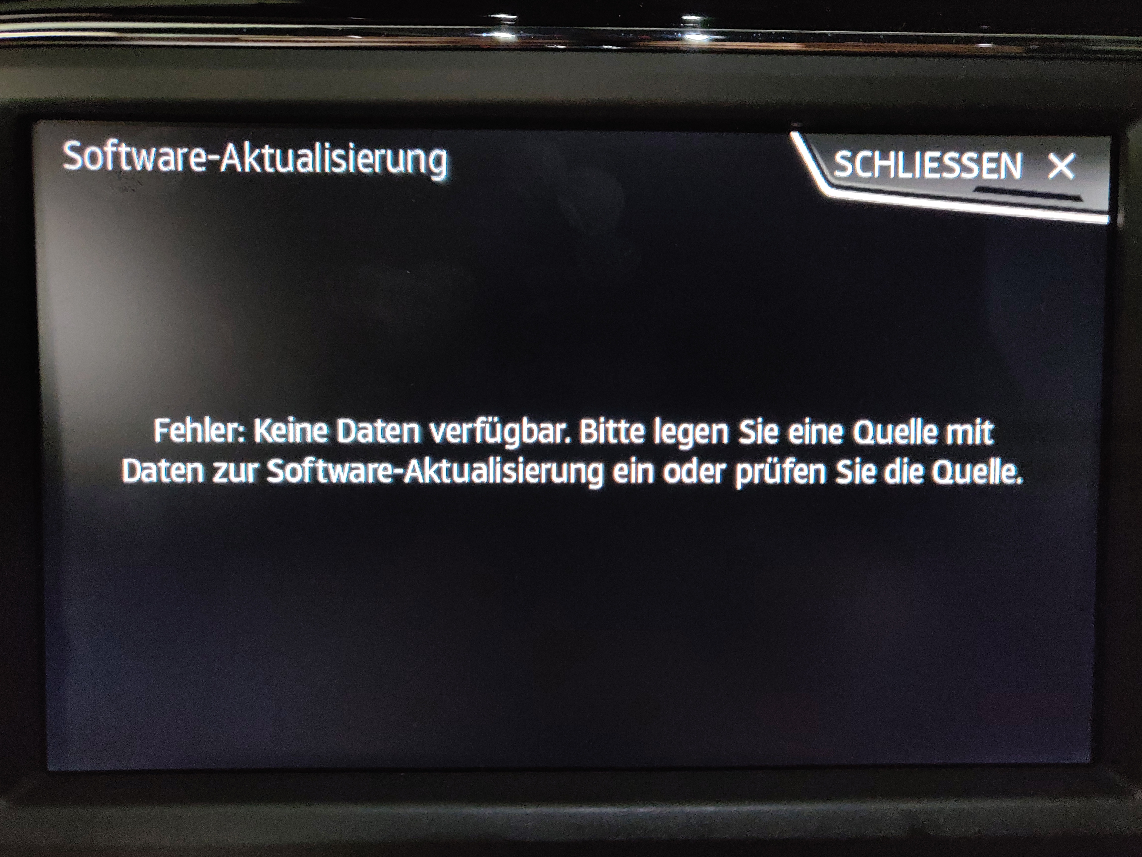

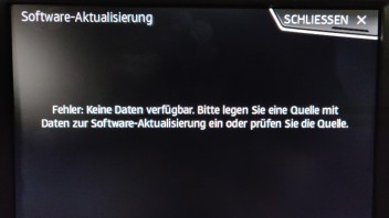

    • Im Seat Navi auf Setup / Speicher verwalten / Meine POI aktualisieren
    • Nach Aufforderung die erste der beiden Karten in SD Slot 1 eingelegt, und es wird kurz folgende Meldung am oberen Bildschirmrand angezeigt:
    • Import ausgewählt, danach erscheint folgende Fehlermeldung:
    • Das ganze nochmals mit der zweiten Karte wiederholt, mit dem gleichen Ergebnis.
    Hat irgendjemand eine Idee, woran das liegen könnte? Ich denke ich habe die Anweisungen in der VW FAQ Schritt für Schritt verfolgt, aber ich kann trotzdem keine POIs importieren.

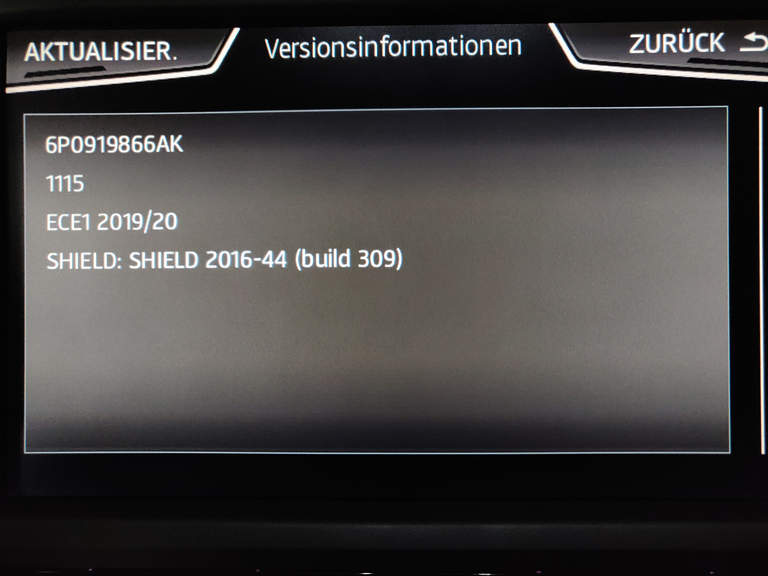

  • Hallo Tobias,
    ja das mache ich gerne, sobald ich eine Antwort erhalte.

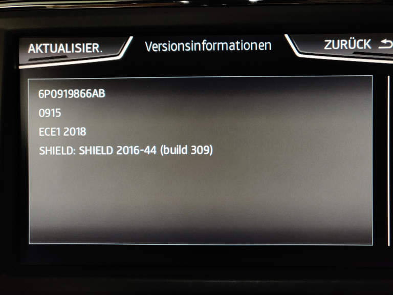

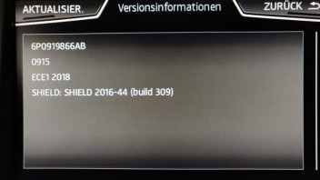

    Ob die Updates reine Kartenupdates sind, kann ich nicht mit Sicherheit sagen, aber ich vermute schon. Falls es hilft, hier sind die Versionsinformationen vor und nach dem Update:

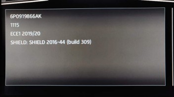

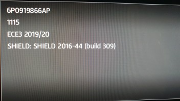

  • Moin, habe seit dieser Woche meinen Tarraco. Ist also MJ 2020. Es ist (wieder) möglich mit dem "kleinen " Navi 6PO (also das ohne "+") Poi zu importieren. Zumindest ist es mir ohne Probleme gelungen sämtliche Gefahrenpunkte wie auch MD und BK zu importieren. Funktioniert inkl. dem typischen "Blub" Ton wie immer zuverlässig.
    Das sind meine Navi Karten Daten
