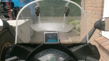

    Im auto habe ich am liebsten Navigon,aber auf mein roller nutze ich den Medion S3647.
    Warum? De Medion hat 2 sorten bild.Zwischen knotenpunkten normales navigations bild,und beim kreuzungen ein bild mit pfeile.
    Das hat Navigon nicht,und dan ist ein Navigon nicht übersichtlicher.Dan gefält mir den Medion viel besser.

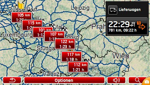

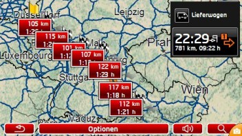

    Also ich plane meine Routen direkt auf meinem Navigon 70 Plus, dazu brauche ich kein PC, kein Routen Programm, kein Routen Converter.
    Anbei als Dateianhang eine Route vom Niederrhein nach Oberbayern in 6 Etappen, ich werde dabei immer schön auf einen Rastplatz,
    eine Raststätte oder einen Autohof geleitet. Die Rückfahrt kann ich dann so auch im Urlaub planen da ich dann kein PC zur Verfügung habe.
