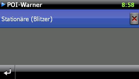

    Ich war eben im Medion Shop mit dem Ziel, den Blitzerwaren herunterzuladen. Habe dazu den kostenlosen POI light Warner heruntergeladen und auch für 19,95 die Blitzerdaten. Ich habe danach das Navi neugestartet und die Info für 5 min angezeigt bekommen, dass neue Daten importiert werden. Da bei mir im Umkreis von 30 min keine feste Blitze steht, mal die Frage, wie sieht man eigentlich ob das richtig installiert ist und kann man die Funktion aus und einschalten. Dies ist bei TomTom der Fall.
    Zur Zeit sehe ich unter Einstellungen/Sonderunktionen konfigurieren die beiden Punte "POI Warner" und "POI Warner navigating.de". Klickt man auf POI Warner erscheint ein schwarzer Bildschirm mit Überschrift "POI Warner" und bei "POI Warner Light" ein blauer Monitor mit den Versionsangaben. Müsste nich auch was kommen, wo ich explizit die Blitzerdaten sehe oder eine Menü, wo man was einstellen kann? Die Daten sind bei mir automatisch auf den internen Speicher installiert worden - nicht auf eine externe SD Karte.

    Bin zum Medion Assitenten gegangen, habe dort den Blitzerwarner light runtergeladen und dann die Blitzersoftware (für 20,-). Habe die beiden Sachen dann im Menü (im Assistenten) angeklickt und bin auf Synchronisieren gegangen, hat 3 min gedauert und dann waren auch 3 MB Speicher (intern) weniger frei (ist also was angekommen. Habe dann das Navi vom Rechner genommen und es neu hochgefahren. Dabei kam auch die Frage ob ich den POI Warner verwenden möchte - natürlich angeklickt. Das wars oder scheinbar nicht. Muß mansonst noch in der Software in irgend einem Untermenü was anklicken? Ich wundere mich ja, dass man kein richtiges Menü zu den Blitzwarner findet (siehe meine ursprüngliche Frage).

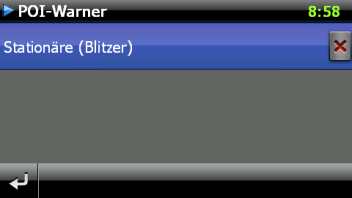

    Im POI Warner Light mit GoPal Europa Blitzer für 19.95 EURO siehst Du nur in der Karte die kleinen Schilder , da gibt es keine akustische Warnung oder Entfernungsbalken so wie in der POI Warner 3 Vollversion für 29.90 EURO .
    Aber abschallten der Blitzer sollte auch in POI Warner Light gehen , auf rotes X klicken .
    Unter Einstellungen/Sonderunktionen konfigurieren ist schon richtig .

  • Hallo Manni,
    danke für die Info, so eine Einstellung sehe ich bei mir nicht, das bedeutet ja dann, das die Blitzerdaten gar nicht bei mir auf dem Navi richtig installiert sind.
    Falls Du oder jemand anders eine Idee hat, wie ich die Blitzerdaten richtig installiere, würde ich mich über Infos freuen. :D
    Ich habe die Blitzerdaten und den Blitzwarner light bei dem Gopal Assi erworben, dann bei angeschlossenem Naiv synchronisiert und anschließend mit dem Gerät ein Softreset gemacht. Es kam im Display die Info: Daten werden importiert, was mehrere Minuten gedauert hat. Im Menü Einstellungen / Konfiguration Sonderfunktionen finde ich nun zwei Anzeigen: Einmal POI Warner navigating.de (beim Anklicken erscheint ein blauer Bildschirm mit den Angaben der Version und die Zeile POIs 0/0 (bedeutet vermutlich keine POIS eingebettetß); dann gibts das Feld POI Warner, wobei man bei Anklicken ein leeres Feld findet.
    Generell kommt beim Einstellen des Geräts die Info: Möchten Sie den POI Warner aktivieren, was ich bestätige.
    Ich hatte mir übrigens schon fast gedacht, dass an der Light Version bei dem POI Warner ein Haken ist, habe die Infos, dass eine akustische Anzeige nur in der Vollversion gegen weitere 30 ,- erhältlich ist, nicht finden können. Dachte, dass die nur ein Paket von normalen POIs umfasst. Da lernt man wieder: Am teuersten ist Billigkram zu kaufen.
