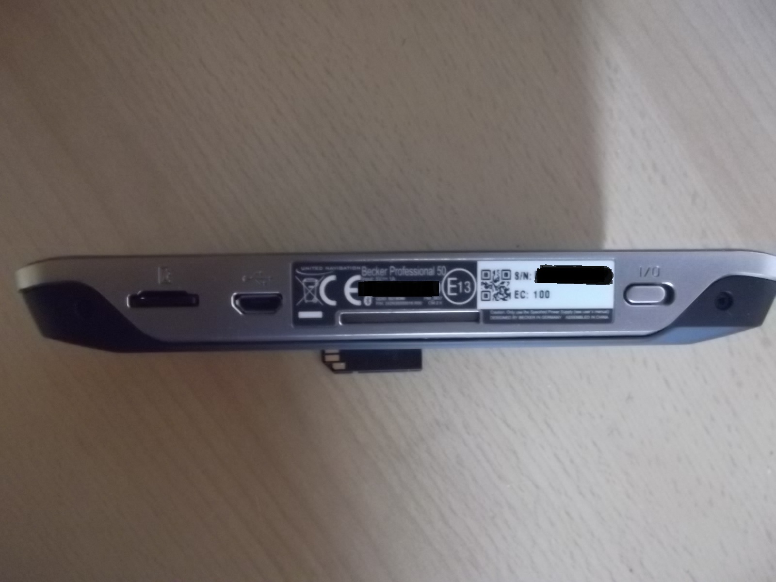

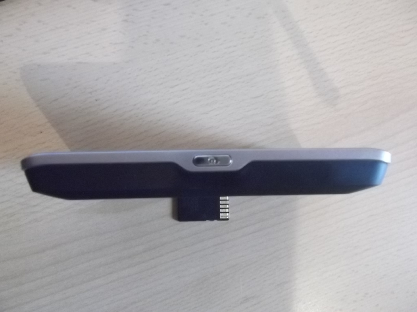

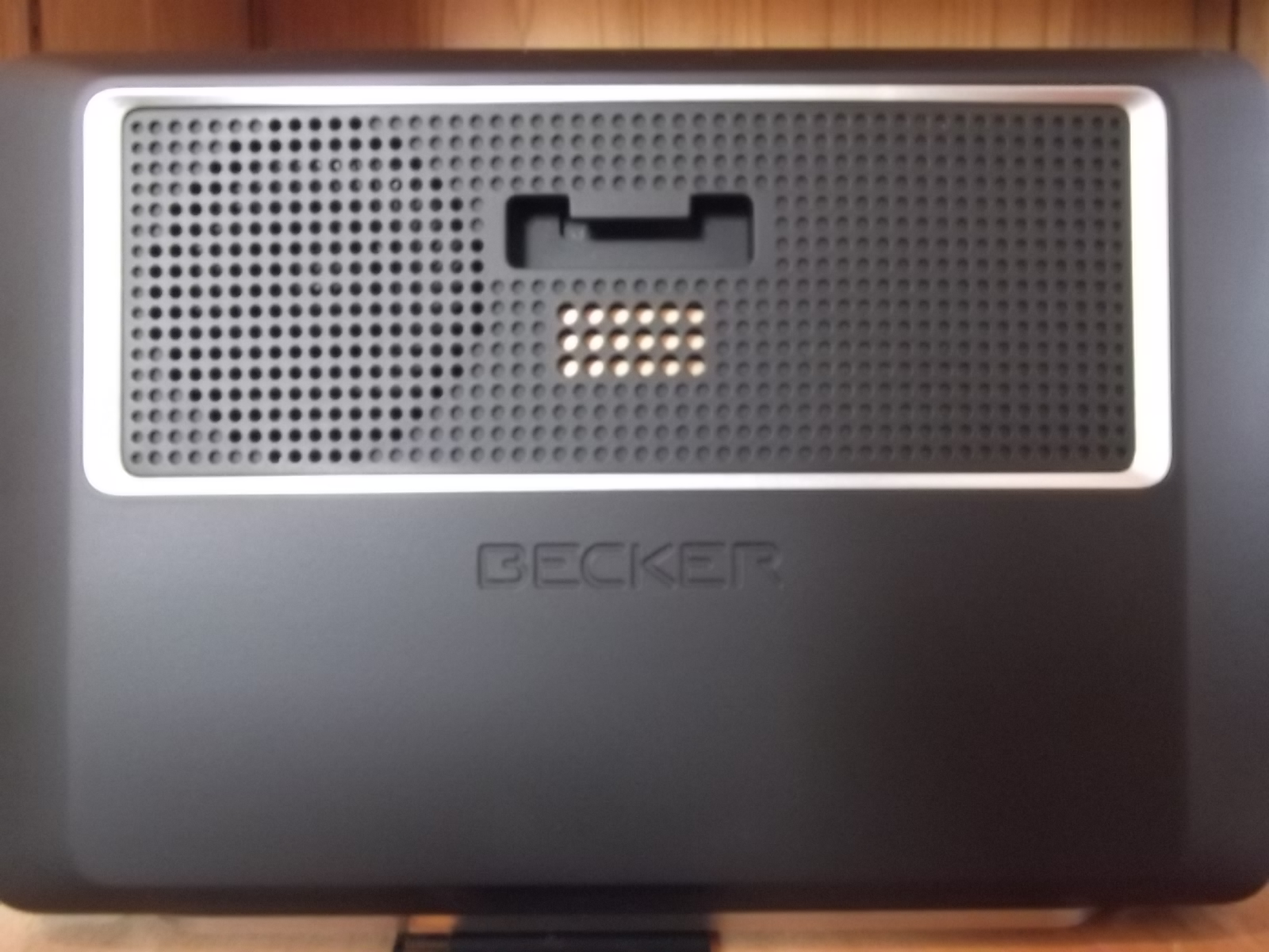

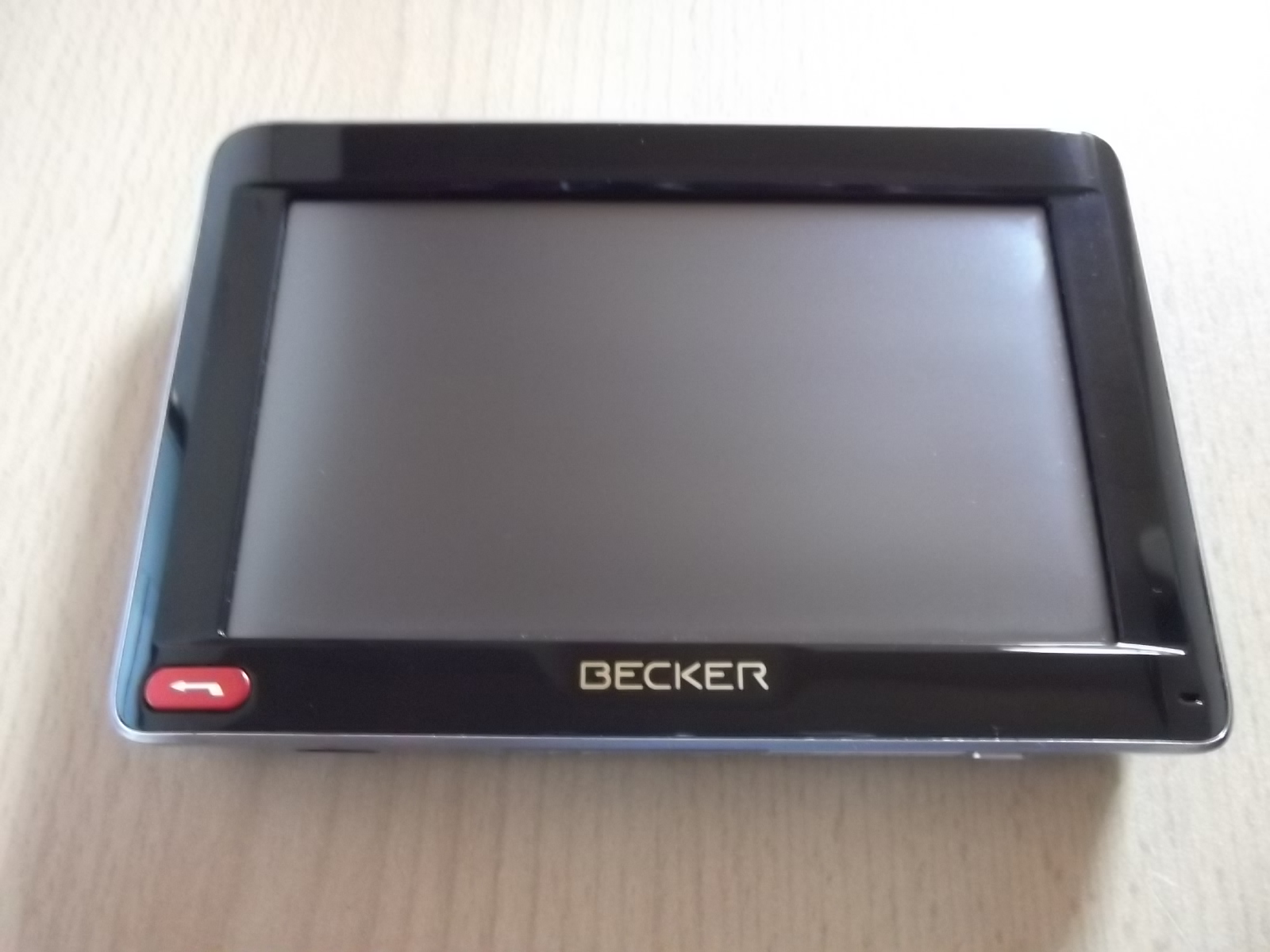

    -Auf dem ersten Bild ist das Navi von der Vorderseite mit der typischen Becker, schnell Rücksprungtaste“ zu sehen.
    -Das zweite Bild zeigt die Oberseite des Gerätes mit der Standby Taste.
    -Bild drei und vier zeigen die Geräterückseite mit den Cradlekontakten und die Unterseite mit Mikro SD Kartenslot, Mikro USB Anschluss und Ein/Aus Schalter.
