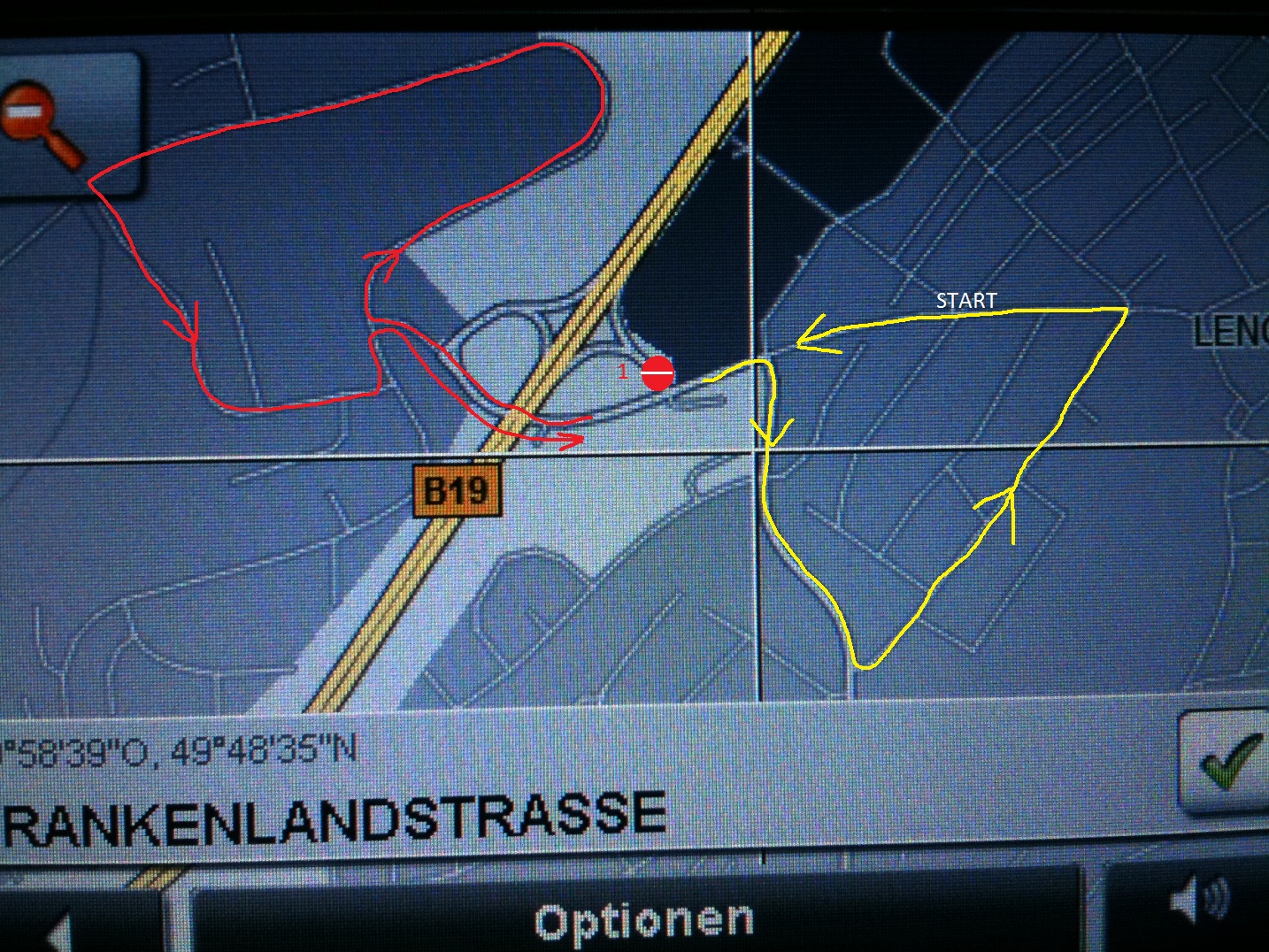

Heute in Würzburg. Zum ersten Mal in einer völlig fremden Stadt.
Mein Navigon 2100Max mit Q3/2011 frisch geladen.
Startpunkt: Würzburg, Alte Würzburger Strasse,
Ziel: BAB 7 AS Estenfeld.
Das Routing geht über den Zubringer auf die B19 (Punkt 1), der dummerweise gesperrt ist.
Ich muss weiter auf der Alte Würzburger Strasse bleiben. Neuberechnung.
In einer grossen Schleife geht es auf der Route (ROT) wieder auf die gesperrte Auffahrt!
Ich fahre wieder vorbei, klar, die Sperrung ist noch da. Neuberechnung.
Nun geht es in einer grossen Schleife (Gelb)... WIEDER auf die gesperrte Auffahrt. Dejavu.
Und das alles zur Primetime, 30 Grad und zwei quengelnden Kindern auf der Rückbank!
Nachdem ich die Rote Schleife nochmal gefahren bin und nun wieder die GelbeSchleife beginnen soll...
Jedenfalls habe ich Ecke Frankenlandstrasse gehalten und da liegt nun das Navi in der Mülltonne an der Haltestelle.
Beifall gab`s auch von der Rückbank.

Schade ums Navi. Woher soll das Navi wissen, dass die Auffahrt gesperrt ist? Das mußt Du schon eingeben. Das Navi hat halt angenommen, dass Du gepennt hast und vorbei gefahren bist. -

Übrigens das mit dem Sperren beim Navigon hat nicht funktioniert, es hat mich beim zweiten Mal zwar an der besagten Stelle vorbeigeleitet aber dann wieder in die Schleife geschickt.
Eventuell hätte ich es mit anderen Sperrentfernungen probieren müssen, aber ich bin kein Testpilot. -

Wir sind um 17:00 Uhr mit der Fähre in Travemünde angekommen, und jetzt sollte es nur noch nach Hause gehen ("Autobahnen vermeiden"). Ein Teil einer Landstraße war gesperrt, und ich habe den gleichen Fehler gemacht wie der Thread-Starter hier: ich bin einfach anders weiter gefahren, ohne den Abschnitt zu sperren. Und so mit hatte ich zwei Mal ein Déjà vu mit dem gesperrten Straßenabschnitt, und mein "Aufenthalt" in Lübeck betrug bummelige 30 Minuten.
Die Sperrung von Straßen ist aber auch dämlich gelöst von Navigon. Mal eben vorbei fahren und während der Fahrt dem Navi beibringen, dass man nicht rein fahren konnte, hab ich noch nicht hinbekommen. Wie macht man das am geschicktesten?
optionen - sperrung - yx km auswählen und neu berechnen lassen.

Sooo einfach ist das leider nicht - Du musst schon sperren, bevor Du von der momentanen Route abweichst. Und Du kannst nicht immer einfach mal eben stehen bleiben.
Ebend!
Erschwerend ist das Navi direkt nach der Abweichung von der Route mit der Neuberechnung ausgelastet (vor allem bei Langstrecken unter Berücksichtigung von TMC bzw. Traffic Live) und akzeptiert keine Eingaben.
Also dämlich gelöst, wie gesagt.

Man drückt Optionen , Sperrung x (k)m und gut ist`s.Das man bekannte Baustellen nicht dauerhaft sperren kann, ist doch was völlig anderes.
Das war auch nur eine ergänzende Anmerkung. Aber so einfach wie Du und Navigon sich das vorstellen, ist es eben nicht. In der Praxis ist man dann häufig mit fahrerischen Aufgaben beschäftigt und kann nicht auf dem Navi herumtippen, bevor man die Route verlassen hat. Und danach ist es ja zu spät.
wenn ich die route verlasse, macht das navi eine neuberechnung, in dem fall wieder zurück auf die anschlußstelle. klar kann man die route dann auf beschriebenen weg sperren. also bei mir klappt das mit drei klicks sehr gut.

Und das ist meiner Meinung nach ein Risenmega (!) -Problem
Mir ist auch nicht bekannt, dass mit Ausnahme von Navigon irgendein anderer Hersteller "Probleme" damit (Abkommen von der Erstberechneten Route) hat, falls jemand einen kennt, bitte Gerätemodell benennen.Bei Navis wird doch Werbung dafür gemacht, dass wenn man "von der Route abkommt" wieder schnell eine neue berechnet wird.
Ok, Navigon macht damit keine Werbung, aber es wird wohl (aus diesem Grund) auch verheimlicht, dass bei einigen Modellen den Fahrer "krampfhaft" versucht wird, auf die alte zurück zu bringen, statt eine neue vorzuschlagen.In diesen Fällen ist es besser die Route zu löschen und paar Hundert Meter weiter neu einzugeben, aber ob das schneller ist, als Route sperren ist fraglich. Ideal ist weder das eine, noch das andere, daher kann ich diese Geräte nicht empfehlen wenn ich gefragt werde, rate aber auch nicht ab, wenn es trotzdem jemand will und mit diesen (für mich nicht vernachlässigbaren) Einschränkungen auskommen kann.
