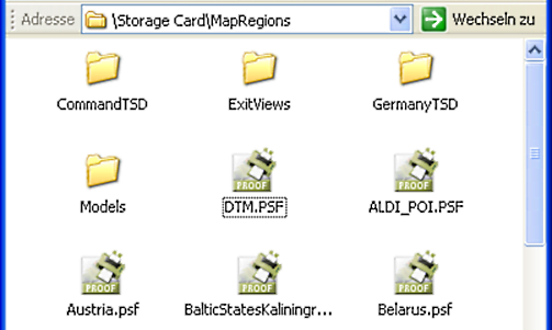

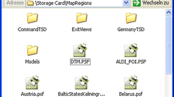

    So sieht die SD-Karte aus
    DTM.PSF ist wohl für Höhenprofil
    ExitViews die Kreuzungsansicht
    Models die Gebäude
    Manche Navis breuchen einige Sachen auf MFD
    Gruß Manni
