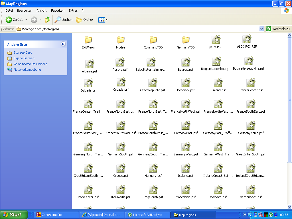

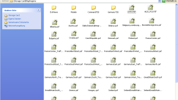

Frage in die Runde, insbesondere die P444x-Besitzer:
Wo habt ihr die Kartendaten und Zusätze abgelegt
Die reinen Kartendaten werden so ziemlich überall gefunden, aber die Zusätze für die 5.5 nicht
Die ExitView geht bei mir nur, wenn diese auf MFD liegt.
dort dann egal, ob unter MFD/MapRegions oder MFD/navigation/MapRegions
aber um die 3D dazu zu haben, muss diese auf MFD/navigation/MapRegions zusammen mit den Kartendaten liegen
gehört die DTM.psf zu den 3D ?

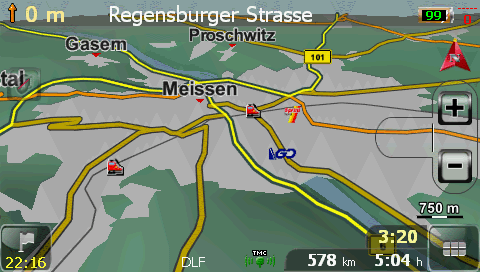

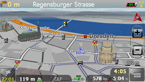

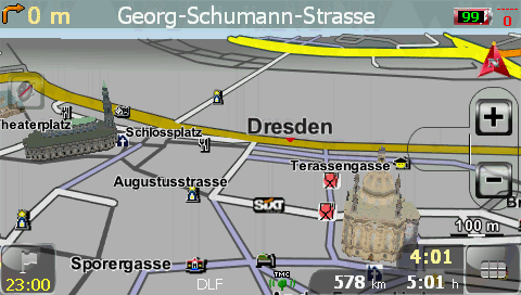

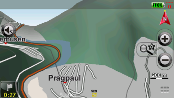

beim Testen zum letzen Beitrag ist mir aufgefallen, dass mit den 3D-Elementen "Höhenprofil" innerhalb der Städte bzw. Stadtzentren das Wasser verschwindet
das hatten wir doch schon mal ...
ich erinnere mich an Bilder einer trockengelegten Alster in HH
ist das nur bei mir so oder kann das jemand bestätigen
mikee
Da ist Medion wohl von einer starken Erderwärmung ausgegangen und das Kartenmaterial von dir ist schon für 2015
darum auch deine Probleme mit dem Finden der Kartendaten auf deinem Navi ( es sucht jetzt, muss aber in der Zukunft suchen )
Stimmt , kein Wasser innerhalb der Stadt in der Höhenprofil-Ansicht
@ Mikee ich habe alles wie immer auf der SD-Karte.
Gruß Manni
bisher konnte ich die 3D nicht wirklich leiden, aber seit dem Höhenprofil mit der 5.5 gefällt mir das während der Fahrt richtig gut.
nur wird die Freude eben leider etwas getrübt
brauchen wir also im Skin noch einen versteckten Button (oder einen Automatismus), damit man bei Einfahrt in eine größere Stadt zur 3D-Darstellung ohne Höhenprofil wechseln kann.

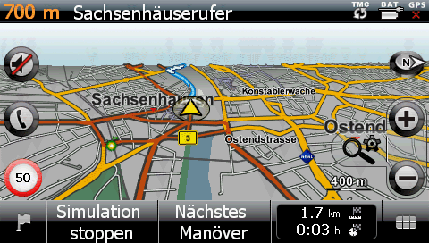

an dieser stelle möchten wir ihnen eine schlickwanderung durch die übriggebliebenen mainpfützen empfehlen. in fahrt- /laufrichtung sehen sie dabei zur linken seite das sachsenhäuser ufer und betrachten bitte nach rechts schauend die mainhatten skyline.
sollten sie schuhtechnisch nicht auf so ein ereignis vorbereitet sein, empfehle ich die fahrt im appelwoi-express, welcher teilweise parallel zu unserer main-tour verkehrt.
