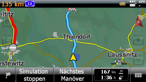

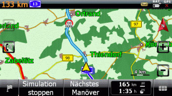

ich mag ja die Darstellung mit Höhenprofil, vor allem wenn ich hier ins Gebirge fahre
und Dank der 128 MB RAM kann ich das ja auch nutzen
aber nach dem fehlendem Wasser hab ich das nächste "Feature" :
auf der Autobahn (zumindest dort ist es mir aufgefallen) wird die Darstellung der aktiven Route nicht mit der eigenen Überfahrt gelöscht.
Die normale Farbe der Autobahn kommt immer erst wieder dann wieder, wenn man die nächste Abfahrt erreicht hat.
zwei Screens im Anhang, einmal normal wie immer ohne Höhenprofil.
und die mit Höhenprofil mit der eigenartigen Darstellung.mikee
Ergänzung: das passiert ab 1,5 km zoom-Stufe, deshalb hat man den Effekt nur auf der Autobahn
