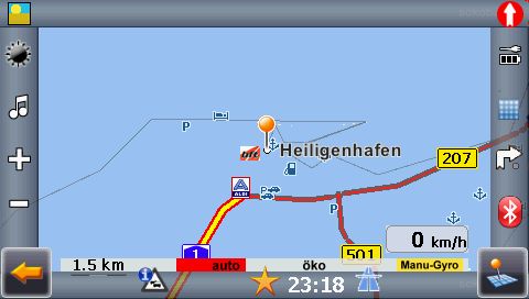

Du hast es gut! Du kannst Dich in Heiligenhafen wenigstens noch auf zwei Inseln retten. Ich dagegen muss schwimmen! (siehe Bild)
Was mich sehr verwundert: Wir haben beide die gleiche Ausstattung und trotzdem zeigen unsere Karten ein unterschiedliches Ergebnis!?????
Das ist mir ein absolutes Rätsel!
Oder spielt die verwendete Hardware auch eine Rolle?
Ich habe MEDION MD 96270 (PNA 470 TR23)
Wer kennt sich da aus?

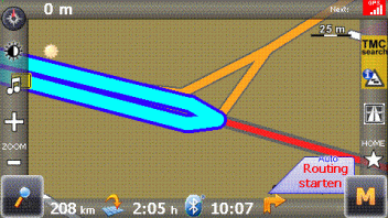

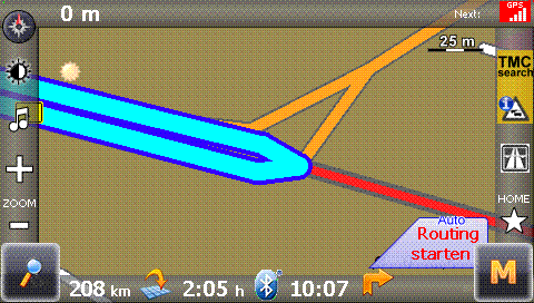

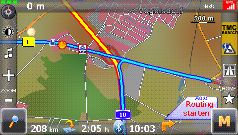

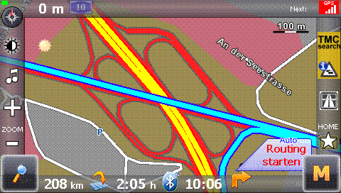

Aber ein anderes problem habe ich. Bei der Routenplanung von Dresen( Ortsmitte ) nach 15366 Neuenhagen, Hauptstr.( Strassenmitte) wird bei der Autobahnabfahrt von der A10 auf die B 1 eine Umleitung geplant. Dort ist lange Zeit eine Baustelle gewesen. Die Natur stimmt mit den neuen Fahrbahnen in der Karte( oder anders rum?) überein, nur GoPal fährt nicht auf den neuen Fahrbahnen. Kann dies jemand nachvollziehen? -

ich gehöre auch zu den "Versunkenen" und entdecke ständig neue Kartenfehler bei Q407. Ich habe Deine Route nachvollzogen. (Ist aber eine verdammt lange Route und man weiß nicht recht, wann denn nun die Abzweigung von der A10 auf die B1 kommt : drink). Bei mir ist der selbe Fehler wie bei Dir: Die neue Abfahrt wird nicht genutzt, man muss wenden!
