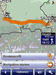

  • Bitte lyncht mich nicht, wenn ich nochmals auf dieses Thema zurückkomme, aber der Fehler nervt mich, zumal ich von den "beteiligten Firmen" keine Hilfe erwarte (Navigon verweist auf seine AGB und Navteq, Navteq hat auf meine Support-Anfrage hin bisher garnix von sich hören lassen).
    Ich habe mir daher eine neue Panasonic-SD-Karte (2 GB) gekauft und auf diese ladenfrische Karte nur die notwendigen Programmdateien von MN 6.2 kopiert, sowie die (Gesamt)Europakarte.
    Dann die fehlerbeladene Route Holzkirchen-Salzburg eingegeben und...
    ...der gleiche Absturz (Programmausstieg ohne Fehlernachricht), wie bisher. Aber ebenfalls die Fehlermeldung 456 beim Routing in der umgekehrten Richtung!
    Also GesamtEuropa runtergeschmissen, CentralEurope und Alps and Adria drauf. Testroute stürzt auf CentralEuropa wieder genauso ab und läuft perfekt auf Alps and Adria!
    Ist das nun ein Land-Kartenfehler oder ein Programmfehler??
    Außerdem: Ich habe eine kürzlich gefahrene Route von Miesbach über Buxheim (bei Memmingen) nach Obermaiselstein rechnen lassen:
    Zeitbedarf mit der Alps and Adria: 35 sek. (mindestens 5 mal hintereinander)
    Zeitbedarf mit der CentralEurope: 90 sek (ebenfalls wiederholt und auch mit Kartenwechseln getestet, jedesmal das gleiche Ergebnis).
    Es mag schon ein Land-Karten-Fehler sein, aber wie bring ich diesen weg, wenn die "Lieferanten" mauern??
    Weiß jemand noch einen Rat oder Tipps für weitere Tests??
