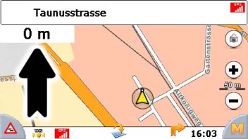

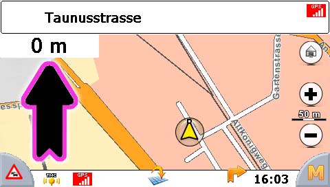

    P.S. kannst Du mir hierbei mal helfen?
    ....ich würde gerne das Panel für den Abbiegepfeil durchsichtig machen (oder weglassen?), wo finde ich die entsprechenden Parameter?-oder geht das garnicht?
    Da der Pfeil so schön groß ist, würde ich gerne mal 'ne Version testen, bei welcher der Pfeil keinen extra Hintergrund hat, sondern sich von der Karte nur durch eine Art "Halo" oder "Glow" abhebt. Die entsprechende Meter-Angabe sollte so bleiben, wie sie ist.
    Anbei 2 gefakte Screenshots.
    Ich nehme an ,daß PNG-Dateien für die Pfeile hinterlegt sind - wenn Du mir den Dateinamen nennst, könnte ich die mal umstricken..

  • Da solltest Du tunlichst die Finger von lassen, XP37.:D
    Es sei denn, Du willst Deinen Jahresurlaub wegen eines bockigen Pfeils drangeben. :gap
    Mit erklären ist da nix, außer ich schreib ein Buch ...
    PNGs umstricken geht wohl auch nicht. Diesbezüglich verweise ich mal auf meinen "Pfeil- und Sonnenbrillen-Lehrer" BL. Der wird sich über Deine Anfrage riiiiiesig freuen. :lachen
    Meine bisherigen Erfahrungen sehen so aus:
    1.) Wenn Du den Pfeil "entfesselst", also von seiner Umgebungsfarbe gemäß Straßenkategorien trennst, passiert Dir wahrscheinlich folgendes: Der Pfeil mit durchsichtigem Hintergrund sieht zwar klasse aus (und war mir auch schon Versuche wert), Du bekommst ihn dann aber nicht mehr ausgeblendet (oder doch, BL?).
    Mehr will ich dazu nicht sagen, unterstützung gebe ich dafür jedenfalls aus zeitgründen nicht - nicht böse sein, ok? 8)
    gruss sokobana
