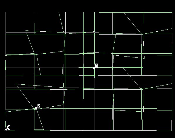

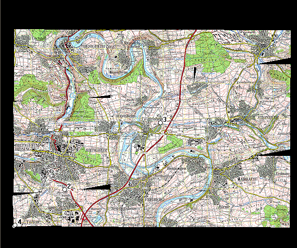

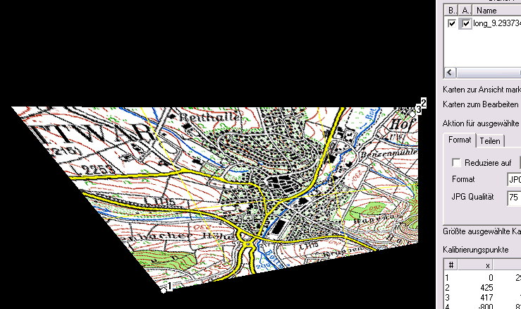

    Ein anderes Problem das ich habe ist das die Top50 Karten alle so ein komisches Grössenformat von 1237x847. Das lässt sich etwas schlecht kleiner Kacheln. Ich weiss auch nicht woran das liegt?
    Und wenn ich dann die Kacheln in GMM durch 4 teile dann sehe ich ein wirres durcheinander bezüglich der Kalibrierpunkte. Und daraus resultiert dann beim konvertieren ein noch grösseres durcheinander. Das somit die Karten nicht zu gebrauchen sind. Es könnte ein Darstellungsproblem sein.
    Ich füge hier noch ein Bild an um es zu verdeutlichen.

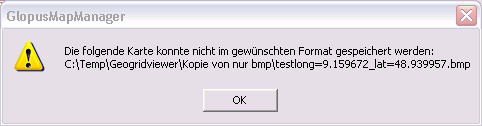

    Ein anderer Punkt ist das ich die Top50 Karten nicht mehr in GMM in png konvertieren kann. Er meldet wie im Bild zu sehen das er die Karte in dem Format nicht speichern konnte.
    Und wenn ich das mit pngout konvertiere und die kal Datei anpasse bezüglich der Dateiendung dann meldet Glopus Error while loading und da führt er den Pfad an und das wars.
    Hast du es beim Erstellen der Top50 Karten mal mit einer anderen Bildschirmauflösung probiert ??

  • Neuer Test und bin jetzt etwas weiter. Ich konnte genau 1000er Kacheln erstellen und dadurch auch png's erstellen. Das hängt also an der größe der Kachel und der ungeraden Größe.
